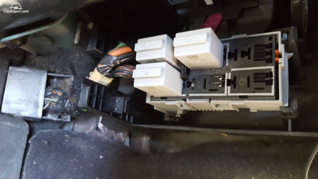

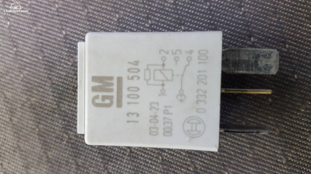

Am verificat in bcm e totu ok dar am gasit subt scaun sofer citeva relee care arata ca in foto intrebarea mea este cind bag releu din foto in pozitia 32 sare siguranta mica din stinga bordului imi puteti spune ceva sa ma ajute sa gasesc problema ?intentionez sa desfac plasticurile de pe la schimbator deoarece pe acolo duc cablurile din acele relee posibil sa am intreruperi pe acolo

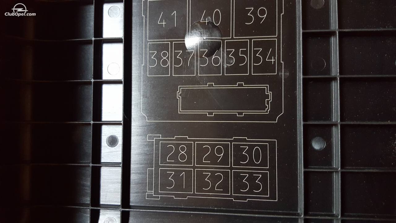

Ma poate ajuta cineva sa aflu daca la pozitia 32 in tablou de sub scaunu sofer la meriva A este modul si ce tip sau .... multumesc

Buna! Nu vreau sa fiu rautacios dar pune naibii un de op-com pe ea si zi ce erori primesti pe bcm... altfel nimeni nu poate sa iti dea vre-un raspuns... iar masina are deja ceva ani asa ca bube la instalatia electrica o sa mai fie.

Am pus pe un tester si mia zis ca am probleme in usa fata stinga am pornit de aici si am gasit cabluri topite cablurile duc sub scaun sofer la relee am desfacut apoi fiecare usa in parte si la stinga fata motorasu era blocat iar la celelalte usi motorasele arse au mers pina au tocit pinioanele alea de plastic azi am schimbat toate broastele la usi de pe un astra g si urmeaza sai fac un test sa vad ce erori imi mai da multumesc domnului lupan pt ajutor
