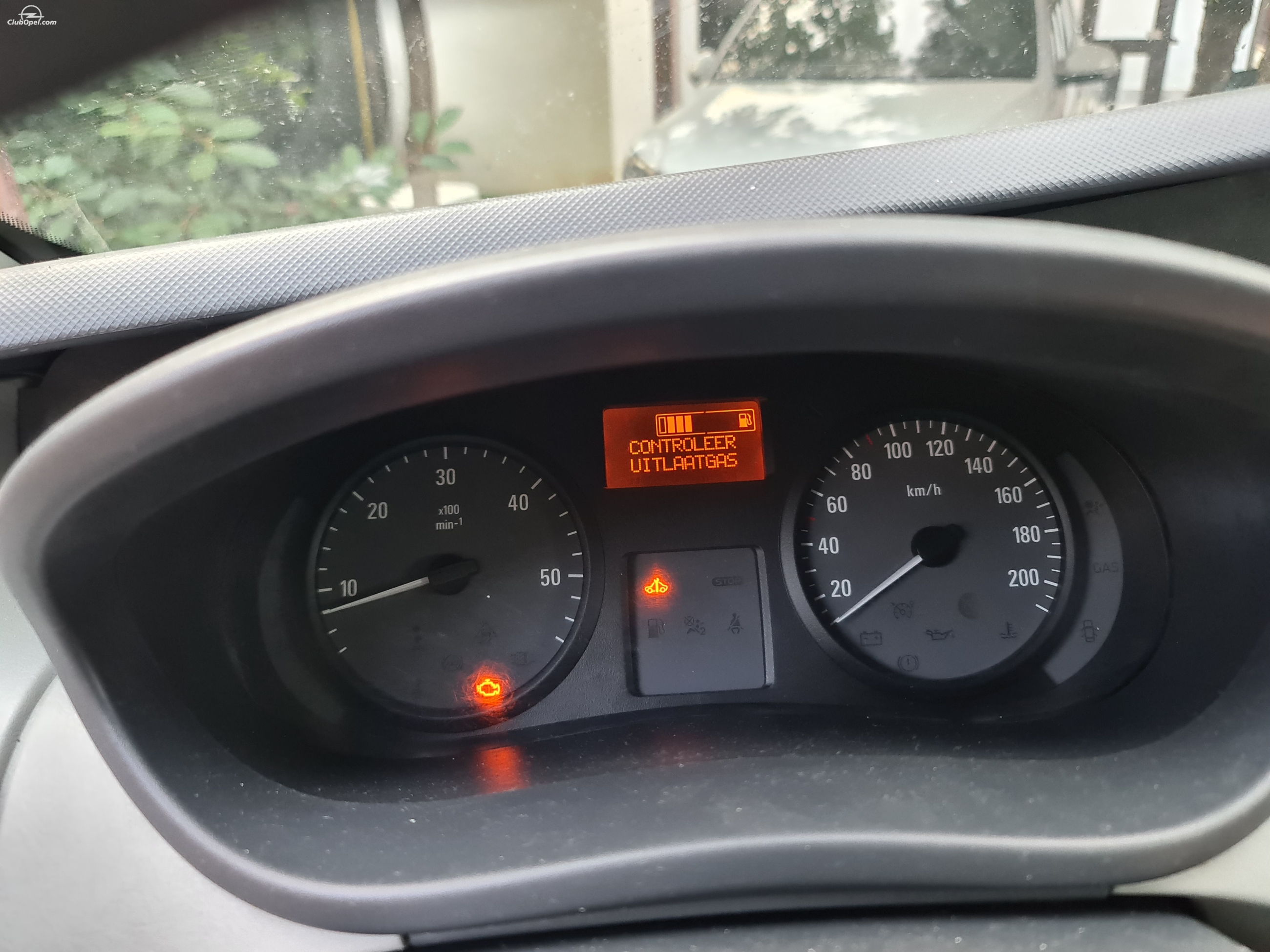

Am un vivaro 2011 6 trepte motor 2.0l.
Mi-a aparut in bord cheita cu service si mesajul check injection dupa motorasul si check emissions.
A doua zi a ramas doar cheita si check injections
Sa mai intalnit cineva cu probleme asemanatoare?
Ce ar putea you?
Precizez ca masina merge normal
Nu am observat nimic anormal
