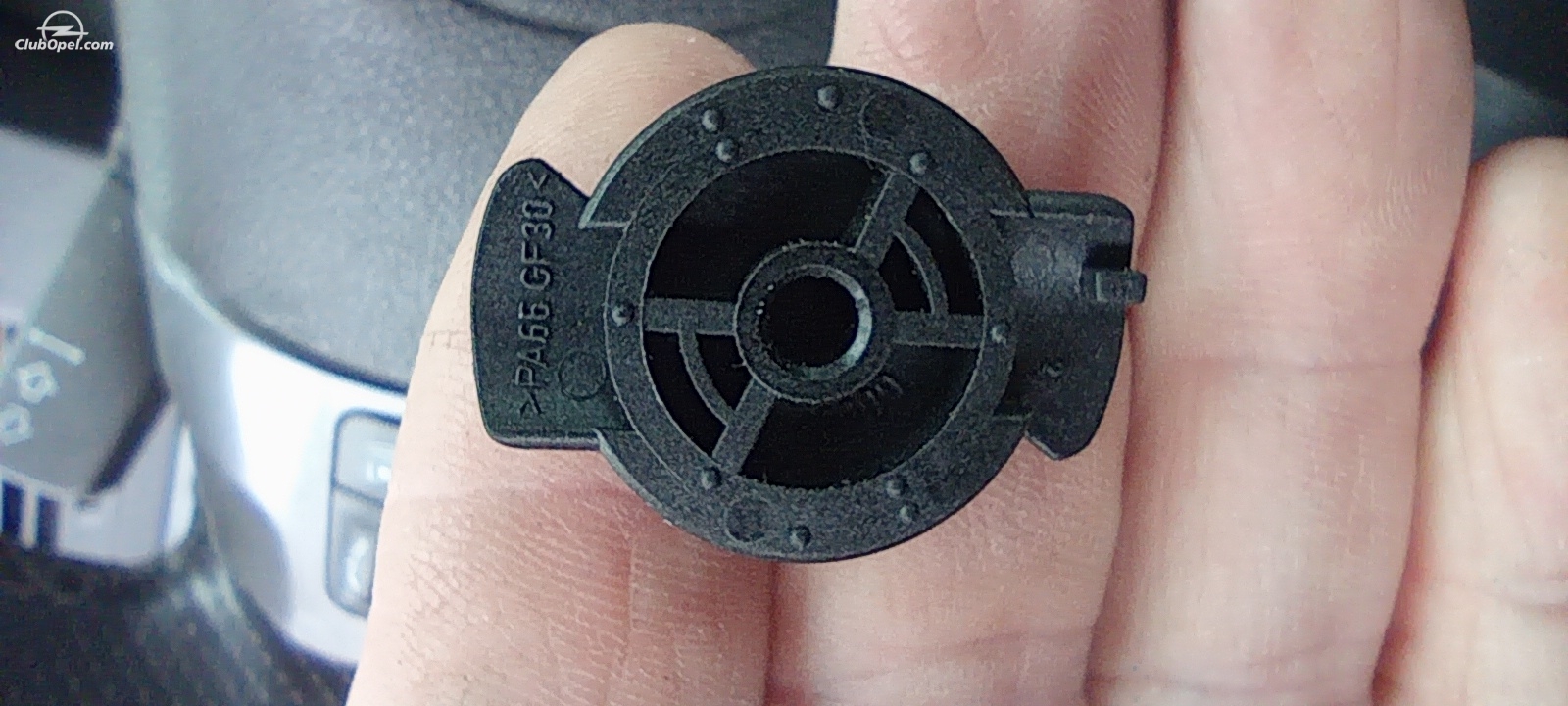

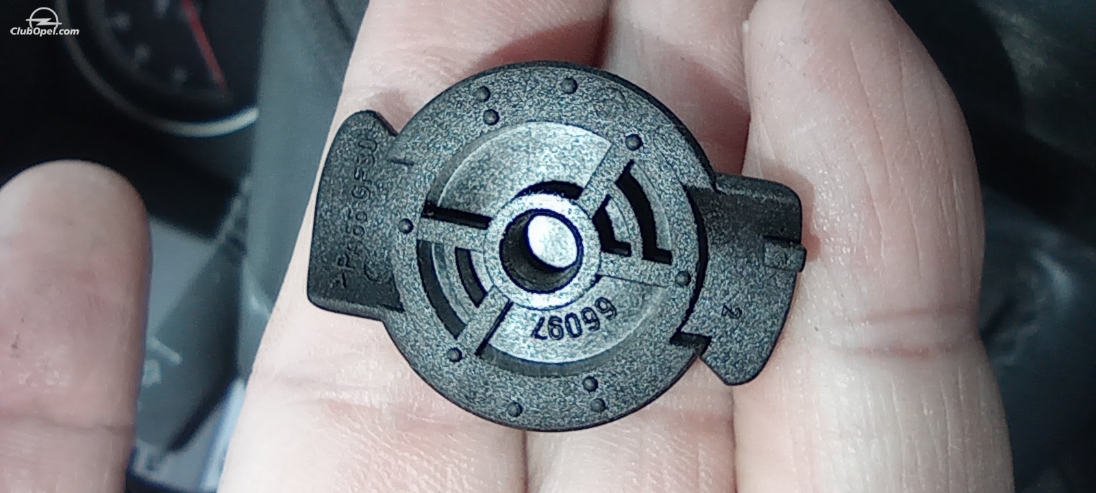

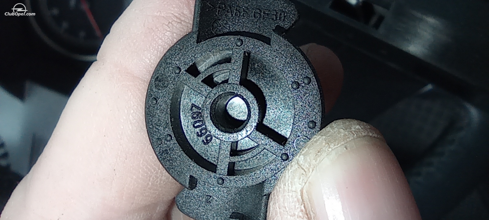

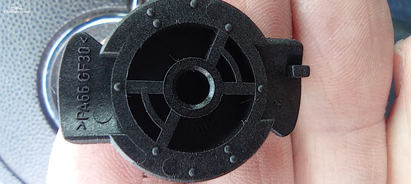

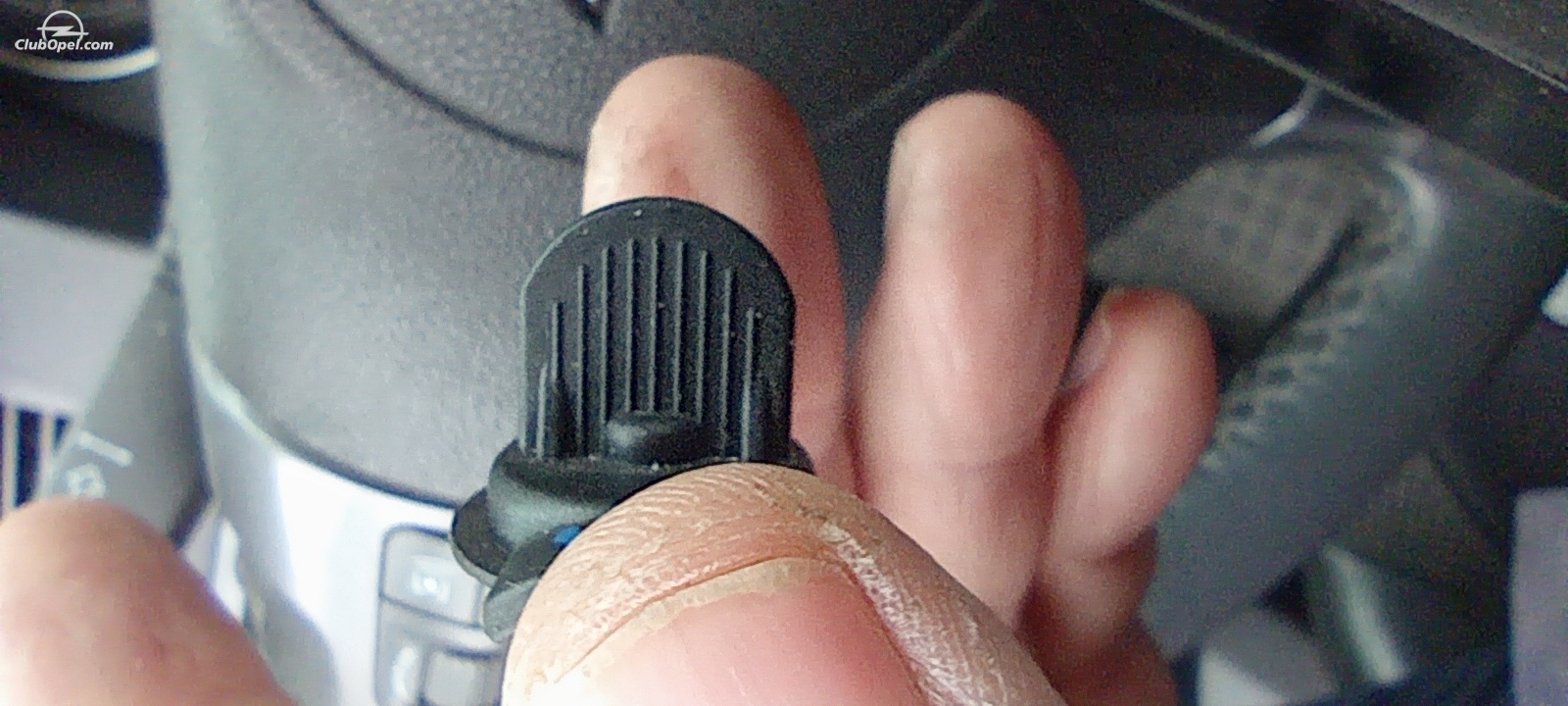

Știe cineva de unde provine piesa gãsitã în bord?
MODEL: Opel Astra h 1.4 benzina
MOTOR: Z 14 xep
LOCATIE: Bacãu

Nu este de speriat! Probabil deja ai greieri in bord sau o sa iti apara de la minunatele noastre drumuri! Era ceva de legatura intre doua componente de plastic, nu este metalic....nu e de neglijat dar o sa deranjezi tot bordul sa afli...si daca vrei sa afli ai nevoie de cel putin jumate de zi sa desfaci ce ai pe acolo!
  • Mesaje scrise: 7,313

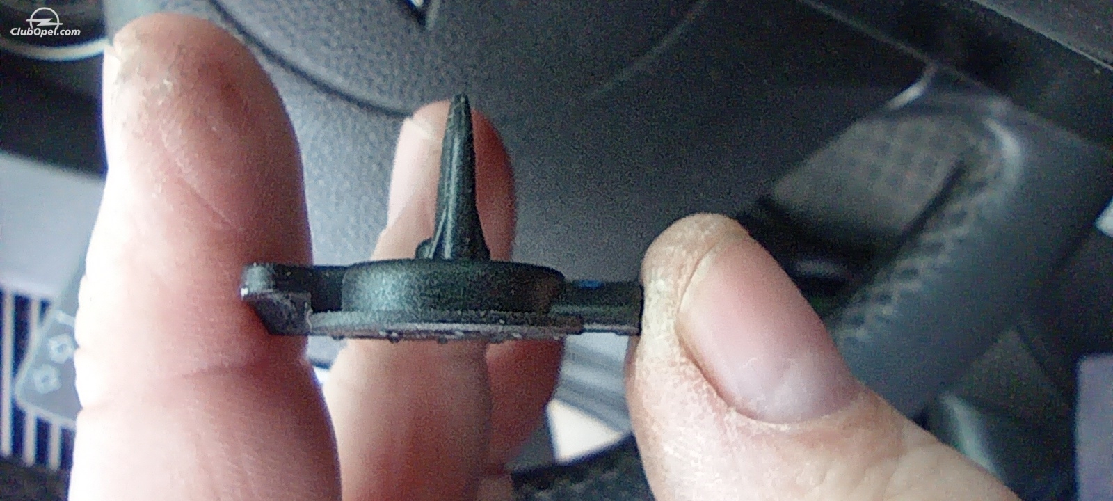

Mie îmi pare un soi de piesã cu camã și opritor/limitator care, logic, ar trebui sã acționeze ceva ...
  • ahappyuser
  • Mesaje scrise: 6,793

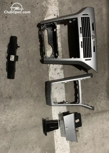

Este unul din rotitele de fixare (2buc) a grilei de butoane din consola centrala, cea cu butonul de avarie si inchidere usi. Uite o poza exemplificativa (luata de pe internet) unde grilei de butoane din stanga imaginii îi lipseste exact unul din rotitele de prindere în partea din spate:
Daca rotitza lipseste.. atunci grila are butoanele ,,bagate mai inauntru,, si evident ca nemaifiind bine fixata apar vibratii in consola centrala atunci cand accelerezi de la turatii mai mici (vibratia se simte mai tare la un motor diesel).
