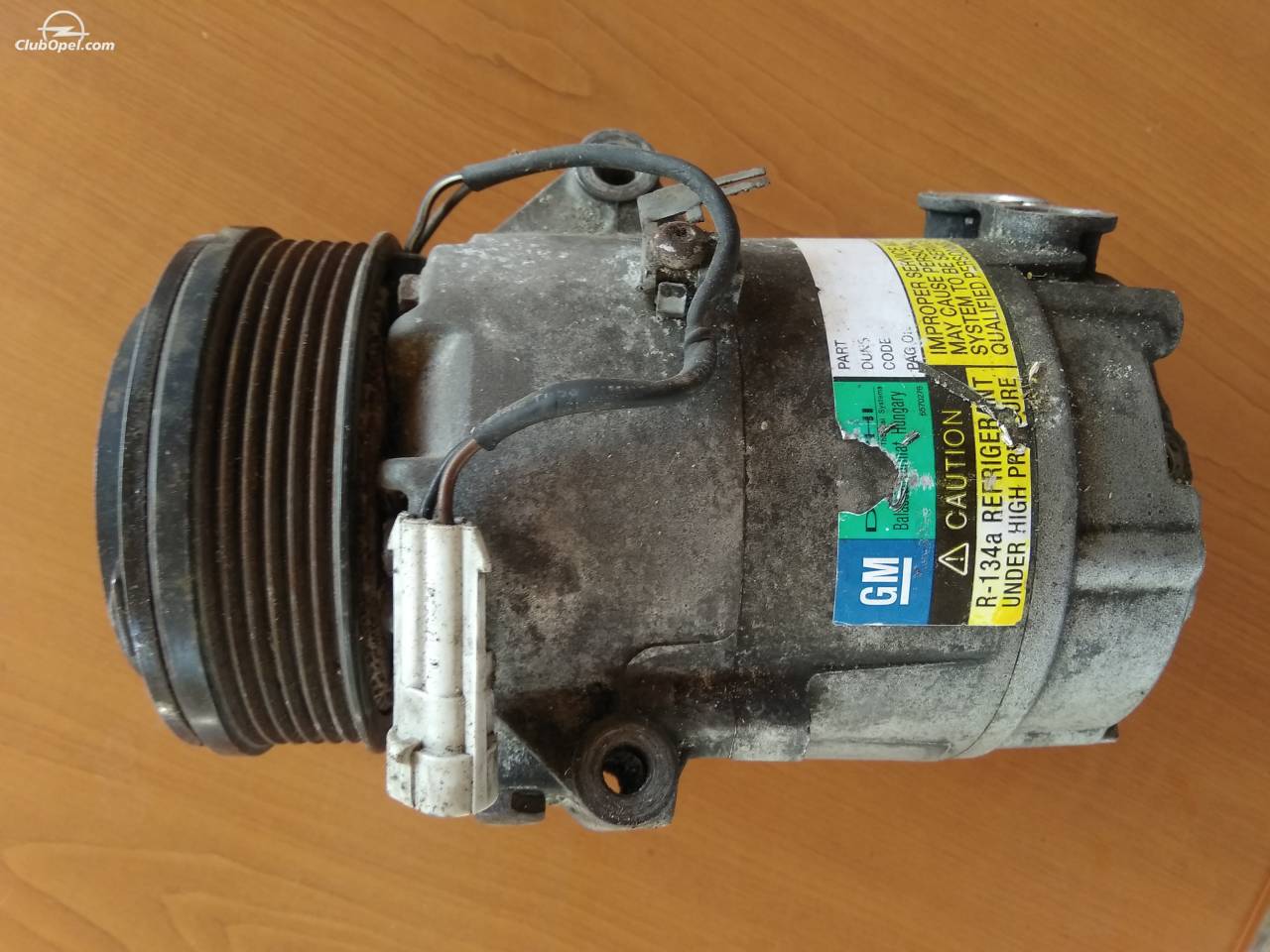

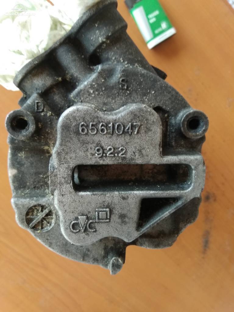

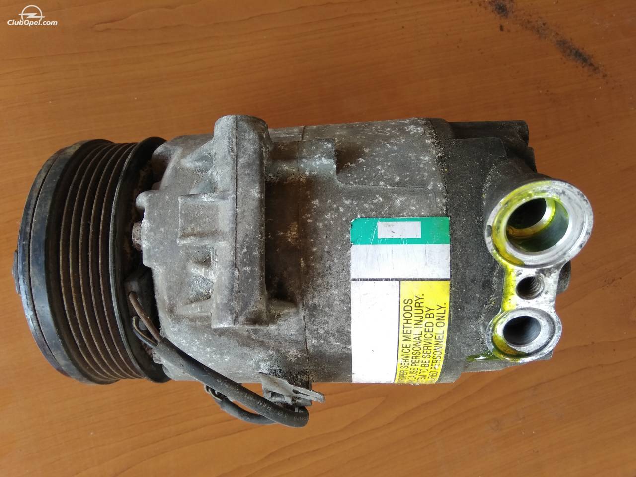

Simptome: As vrea sã stiu dacã se potriveste acest compresor la un Astra h 1.4 66kw benzina. Am compresorul de câtiva ani, cumpãrat pentru 1.7-le meu, dar nu s-au potrivit si acum are nevoie un prieten. Nu are cod, nimic pe el, au fost sterse de când l-am luat.

1- compresorul ala am vagul sentiment ca e compromis, daca l-ai tinut atat vreme fara sa ii astupi gaurile de freon
2- daca vrei sa afli daca se potriveste, ai doua variante: fie incerci sa descifrezi codurile de pe eticheta, si sa il cauti, fie sa mergi la masina in cauza, si sa va uitati daca se potrivesc prinderile si unghiul tevilor de freon. Daca sunt diferite, ar trebui sa fie vizibil fara sa dati jos compresorul celalalt de pe masina.
