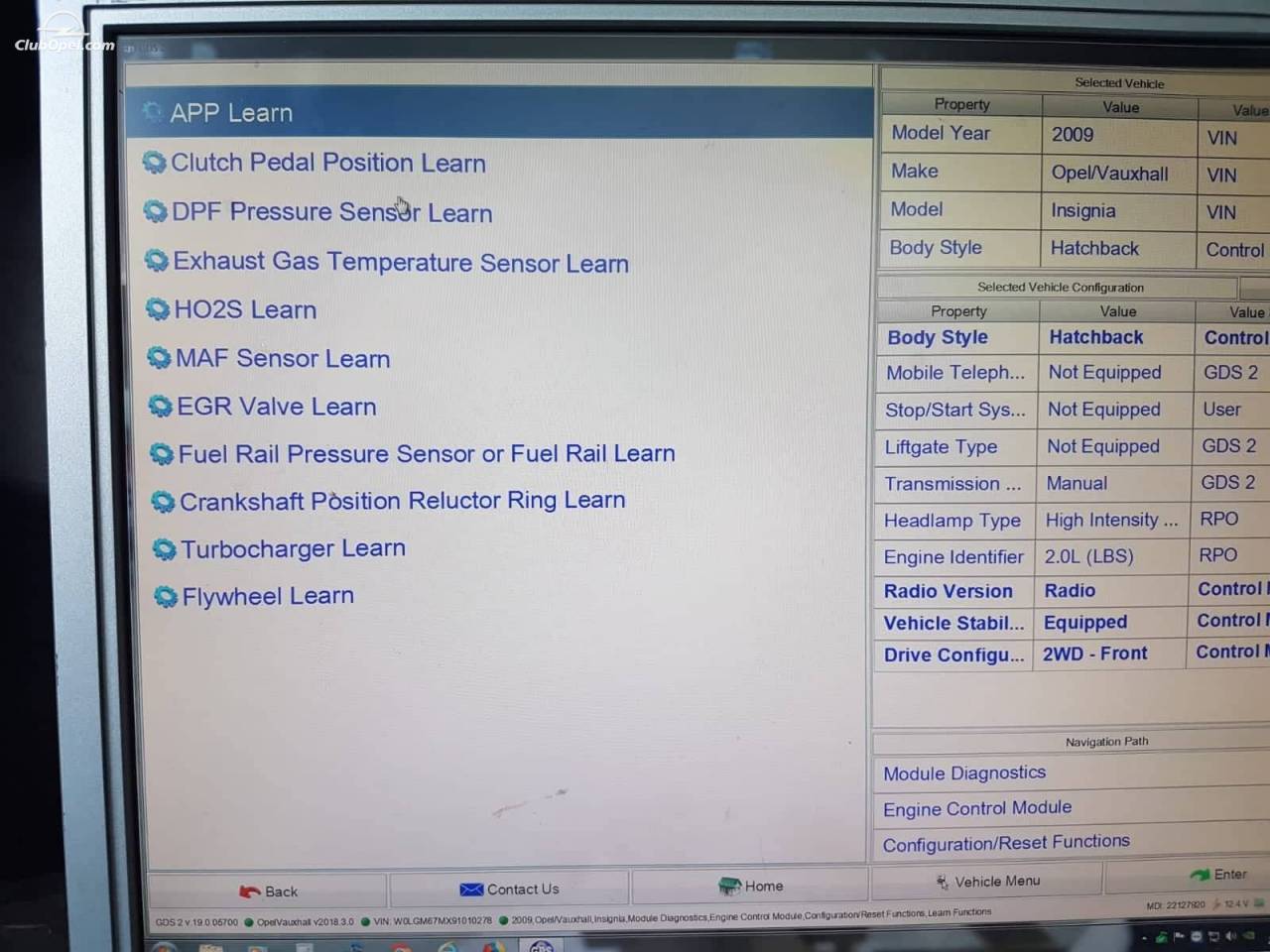

S-a facur reinvatare volanta?
  • ciobysp
  • Mesaje scrise: 220
  • Cont inregistrat: 11 Jun 2014
Cum se face reinvatare volanta? E o componenta pur mecanica?
  • David_Andrei
  • Mesaje scrise: 379
  • Masina: Insignia 2014 A20 DTH 160 CP
  • Cont inregistrat: 19 Apr 2012
@Ciobysp: Prin ODB. Si da, trebuie reinvatare volanta dupa ce se schimba.

"Flywheel Target programming", presupunând ca despre asta vrei sa vorbești, nu se face cu testerul. Cu ala vezi dacã ai cod de eroare pe aceasta situație și eventual îl ștergi. Greșesc?
Practic se vede poziția volantului în corespondenta cu PMS.
Roagã mecanicul sa detalieze operațiunea și prezint-o aici: e foarte bine sa învãțãm, dacã va fi cazul.
Niciodatã nu poți învațã un fier cu un tester/aparat de diagnoza.
Nu sunt mecanic, dar îmi place sa cred ca am o logica rezonabila.

Daniel a scris:"Flywheel Target programming", presupunând ca despre asta vrei sa vorbești, nu se face cu testerul. Cu ala vezi dacã ai cod de eroare pe aceasta situație și eventual îl ștergi. Greșesc?
Gresesti si esti pe alta lume. Poza pe care ti-am pus-o este exact de pe un aparat de diagnoza OEM, GM, cu licenta. Daca nu intelegi iti explic: te loghezi cu user si psw direct in serverele din Ruselheim, nu caca maca orice interfata de pe net( explic ca la surzi, poate reusesti sa intelegi ). Daca nici din poza aceea nu ti-ai dat seama ca este vorba de lucruri serioase, mai documenteaza-te. Ca sa te iau pe 'logica', cum spui tu...una e sa stergi o eroare, alta este sa inveti calculatorul motor despre alti parametri. Stergand eroarea de dinainte (cu volanta veche) va reapare indiferent ca ai pus volanta noua. O seara buna. Repet, mai documenteaza-te. Nu esti singurul care 'rade' ca trebuie sa reonvatare/reprogramare la schimbarea volantei.

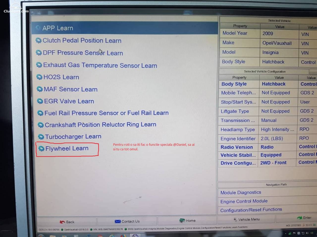

Oare MDI-ul ala ce zice? NU este ncidecum "Flywheel Target programming". AM spus-o, nu este un tester luat de pe emag sau alte prostii, este un tester OM, trebuie sa lucrezi pentru GM/Opel ca sa ai cont si parola pentru a face diagnoze si alte operatiuni ( gen Flywheel learning ). Daca tot mi-ai dat peste nas ca invat rotile, lumineaza tu lumea DE CE NU SE FACE ACEASTA OPERATIUNE.
Ma opresc aici. P.S.: iti dau un hint, sa nu te pierzi in ceata: exista un senzor .Numai bine.

În ceata te-ai pierdut tu: este ceea ce îți spuneam eu despre corespondenta între poziția volantului și PMS.
Cum ar putea un senzor sa facã volanul sa nu mai zornaie?
Și nu e nevoie de tester cu cont la Germanica sa faci invatare în caz de eroare: exista o procedura cu mers în frânã de motor de la 4000 eot/min pana aproape sa moara motorul.
Chiar dacã nu sunt specialist GM, am câteva cunoștințe care îmi permit sa argumentez ceea ce afirm. Cand gresesc, am puterea sa recunosc.
Mulțumesc ca te-ai strãduit atât de mult sa ne explici. Consider ca ceea ce am spus pe acest subiect este suficient.

@Daniel eu am incercat sa ii dau un sfat lui @airpacpac .
@mecaNIK pana la urma urmei, fiecare face ce vrea. NU se face acea operatiune, nu e bai, volante sunt pe stoc, mecanicii isi vor freca mainile de bucurie ca unii nu au facut aceasta operatiune la service-ul unde au schimbat volanta si au de munca. Dar na, asa e romanul, incerci sa-i dai un sfat, sa nu aiba probleme dupa, da cu bata in tine. Nu sunt obligat sa va invat sau sa va explic ce si cum face, am incercat la randul meu sa ajut pe altii. Repet, intrebati mecanici care au conostinte de mecanica, nu service-uri la colt de bloc.
airpacpac a scris: Ok, se pare ca am creat o polemica aici. Nu asta a fost scopul. Dupa ce am fost cu masina la inca 3 mecanici, se pare ca noua piesa a venit faulty din fabrica iar luni o sa schimbe din nou.
Ma bucur pentru tine colegul ca se va rezolva. Cere-le totusi sa faca acea operatiune, e spre binele tau, si al masinii, evident.
