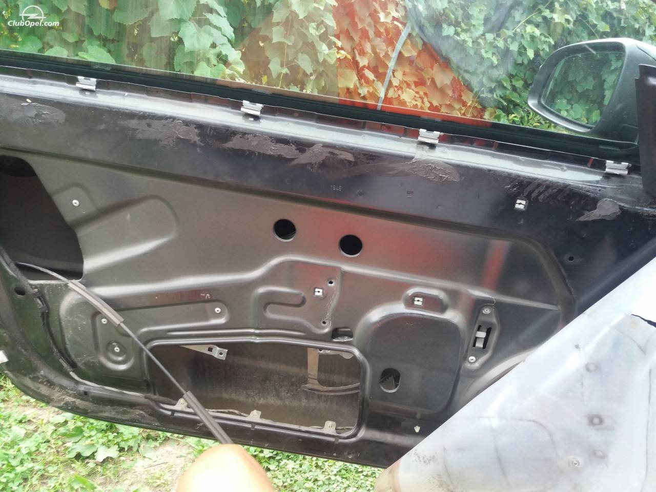

Simptome:
Nu ridica geamul stanga fata...trosneste cand incerc sa il ridic ,merge pana la jumate apoi coboara singur in jos plus ca de vreo cateca ori a cazut singur de tot ..dar l.am putut trage in sus inapoi...amdesfacut panoul dar m.am blocat aici....ma ajuta si pe mine cineva?,!

nu cred ca ai probleme electrice - uita-te cu atentie ce e desprins sau rupt, de obicei cade un rest sau surub prin usa, poate iti dai seama de unde e bucata/surubul.
din poza nu se vede mare lucru - acolo pare o tija fara un surub, poae vreun mecanic experimentat care vede postarea asta sa te ajute.
uneori daca gasesti surb cazut iti dai seama de unde e dar aici mie mi-e greu sa zic.
  • Mesaje scrise: 7,313
Pare o tijã, probabil din ansamblul macaralei , dar ieșitã/smulsã dintr-un pop-nit...verificã pop-niturile din ușã, sunt vizibile, vreo 5-6, vezi care e chior, adicã nu susține/fixeazã nimic pe interior, nu e fizicã nuclearã ...poate reușești ceva...
