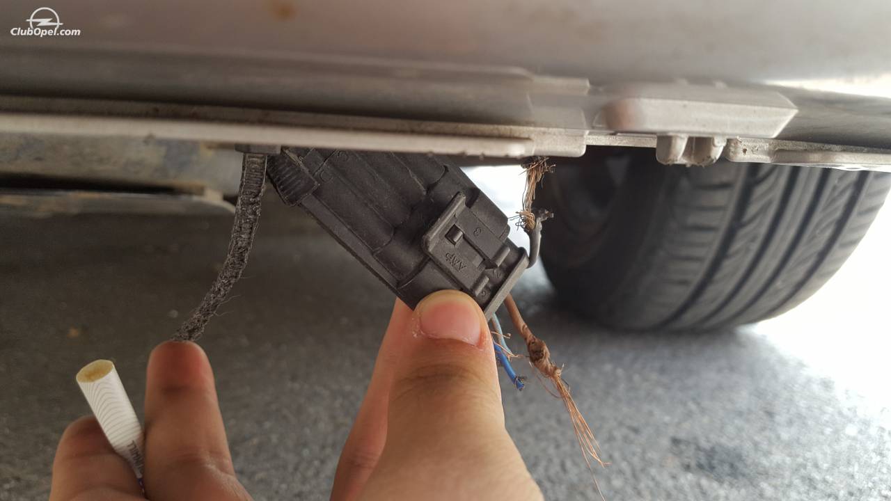

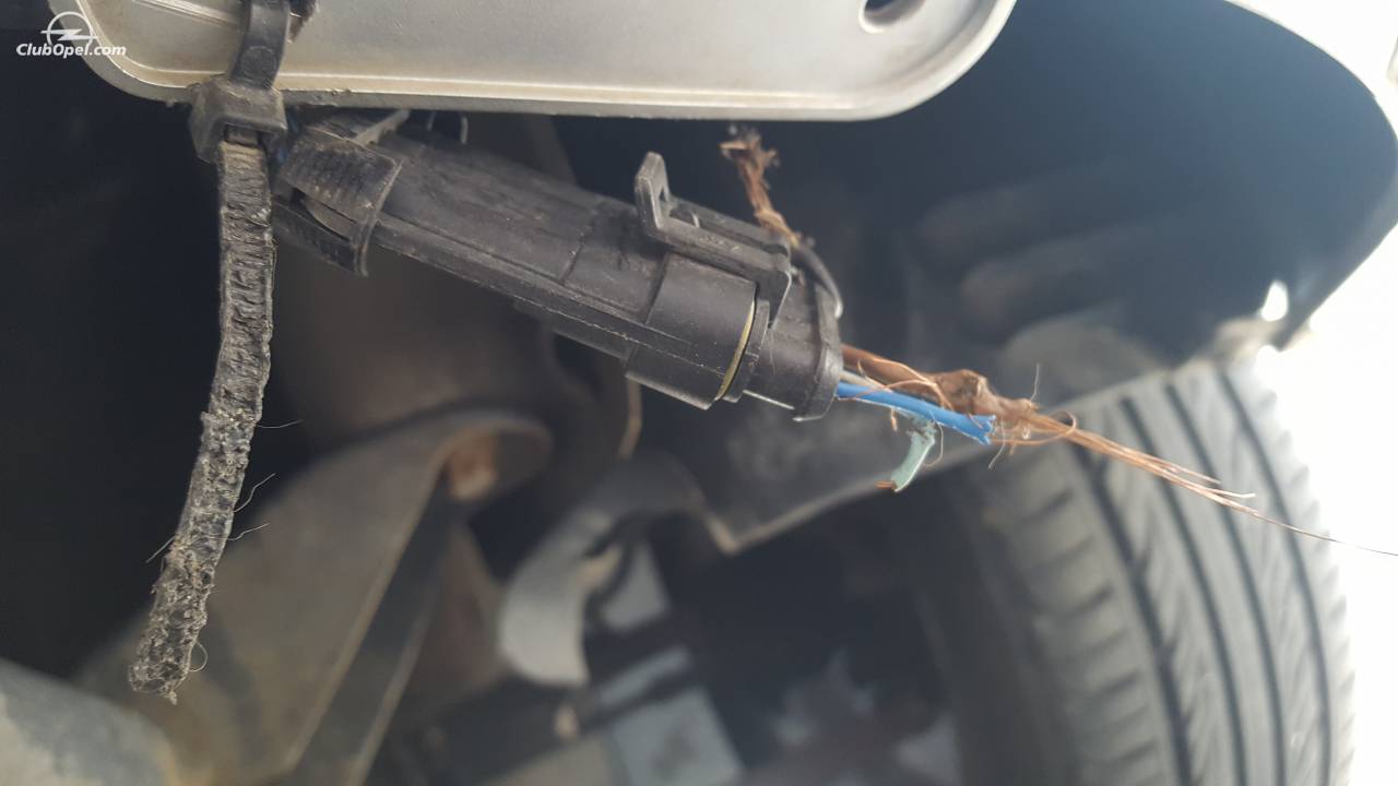

Salutare, recent mi-am luat un catel mic si a ros firele acestea, am observat ca senzorul de temperatura exterioara nu mai functioneaza, nu mai afiseaza nimic, ati putea sa imi spuneti ce este aceasta piesa, ce face si cat m-ar costa sa o schimb? Multumesc mult!
Detin o Corsa C 1.2 2003.

Mufa de la senzorul de temperatura care til arata in bord.incearca sa inadesti firele sau dute la dezmembrari si cumpara acel cablu.
  • Mesaje scrise: 7,409
Din câte știu eu, senzorul de temperaturã exterioarã are (doar) 2 fire (fiind un termistor) or în pozã par sã fie 3.., fire, zic...
Aș specula cã mufa aia, așa latã, ar fi, mai degrabã, dela vreun ventilator...

E mufa spre senzorul de temperatura exterioara si proiectoare ceata
