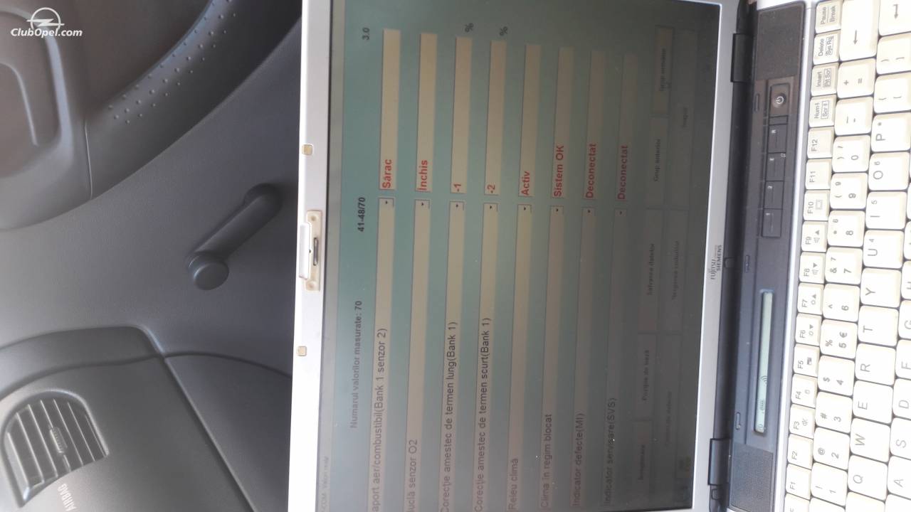

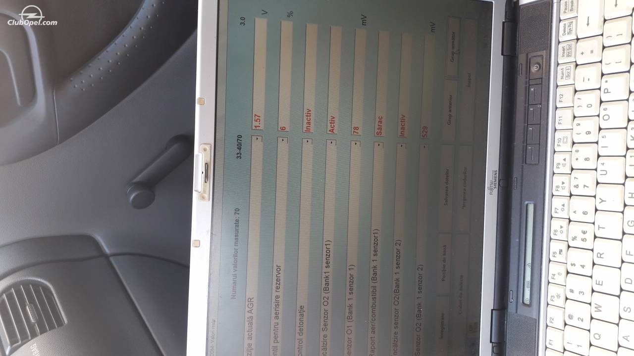

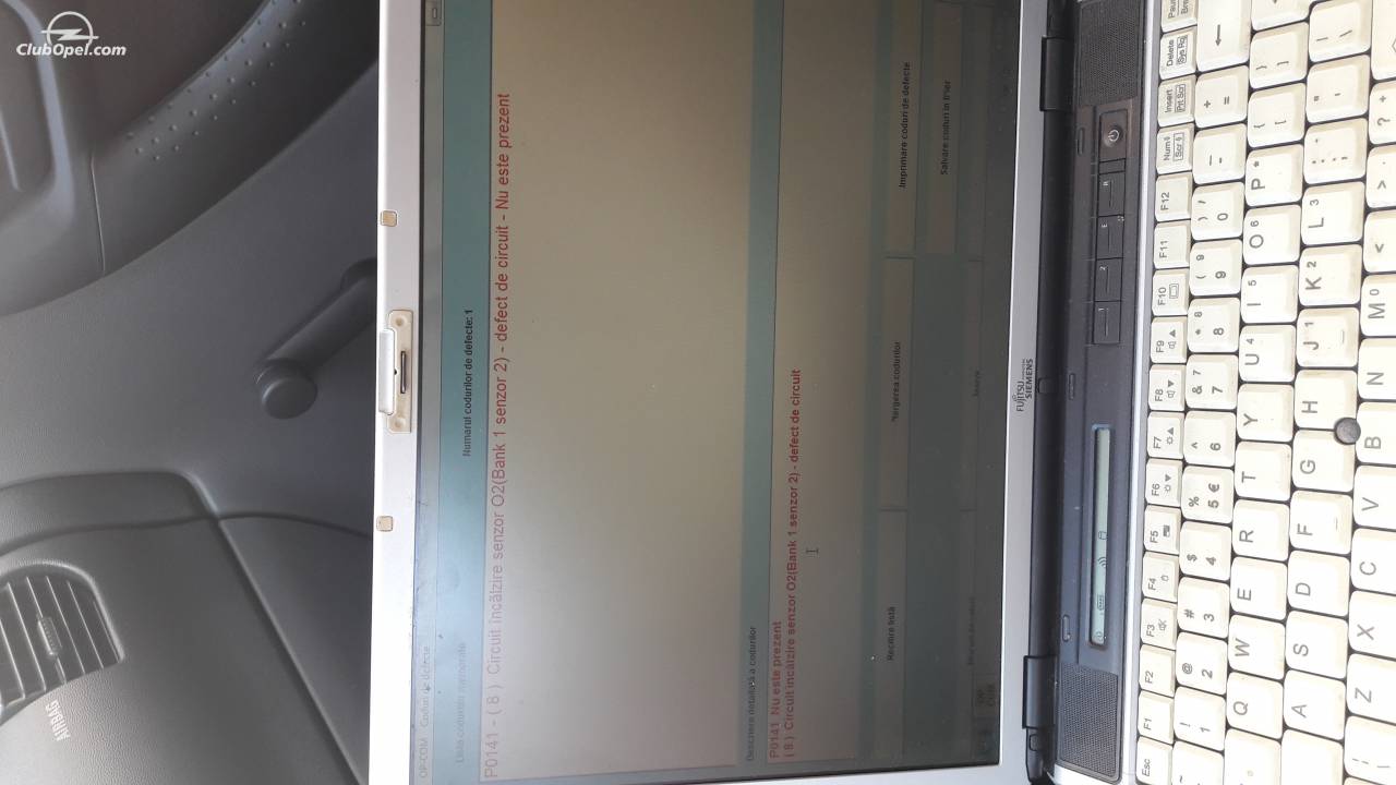

am aceste 2 eroari la un corsa c cu motor de 1.0 al sotiei
P0136 si P 0141 nu stiu cum pot rezolva si am nevoie de ajutorul vostru dragi colegi ..poate fi de la sonda lambda ??la care din cele 2 sonde poate fi defectul ,atasez si cateva poze facute la testul cu op-com.
  • catastefan
  • Mesaje scrise: 5,918
  • Masina: Corsa 2001 Z12XE
Sonda Lambda 2...cea de dupa racordul flexibil
