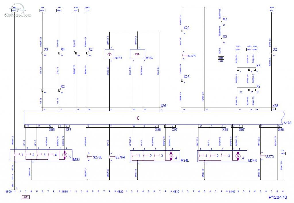

Va salut, sunt nou pe acest forum si va cer sprijin in urmatoarea problema.
Am un opel tigra automat 1,4 benzina decapotabila, inca de cand am cumparat-o ma confrunt cu o problema la portbagaj si la sistemul de decapotare, mai exact acesta se deschide doar cand are zile bune. De nenumarate ori mi s-a intamplat sa raman cu diverse bagaje in masina cu zilele intrucat butoanele interior/exterior care actioneaza portbagajul nu reactionau.
Nu am mers niciodata cu ea la service pentru aceasta problema fiindca este a doua masina ca prioritate si nu am dat prea mare importanta insa acum un membru al familiei o foloseste si are mari batai de cap cu aceasta problema. Inainte de a posta m-am documentat din diverse forumuri din strainatate si se pare ca aceasta problema a portbagajului si a sistemului de decapotare la Opel Tigra este o problema foarte raspandita, foarte multi posesori se confrunta cu ea.
Singur am desfacut incuietoare portbagajului dar se pare ca acolo totul este in regula, am impins si verificat contactele mecanismului si degeaba, problema persista. Sunt zile cand functioneaza si luni cand nu, in concluzie mai mult e defect decat functioneaza. Uneori se aude un semnal sonor in interiorul masinii, probabil semnalizeaza o eroare insa nu am reusit sa o identific. M-am hotarat sa postez acum fiindca au fost uitate cheile masinii in portbagaj iar portbagajul este inchis si nu am mai reusit sa il deschid de 3 zile, mai mult decat atat geamurile au ramas in pozitia deschis si am acoperito cui o prelata improvizata sa nu ploua in ea. Cheia de rezerva nu o mai am iar acel cablu de actionare manuala din usa soferului nu mai este pe pozitie deci nu mai actioneaza zavorul. Va rog mult daca aveti o idee cum pot rezolva problema aceasta in viitor, am trimis deja pe cineva sa imi aduca cheia de rezerva care se afla in provincie dar vreau sa rezolv definitiv aceasta problema, se pare destul de raspandita, a portbagajului si sistemului de decapotare. Multumesc si astept raspunsuri!

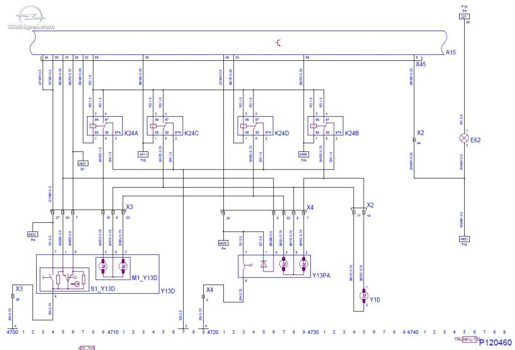

poate-i modulul inchiderii centralizate..... contacte oxidate...
  • cont-sters-60068
  • Mesaje scrise: 158
  • Cont inregistrat: 22 Feb 2011
eu asa am patit la o corsa c la usa soferului broasca avea un scurt in ea
de ex erau usile deschise ma duceam sa deschid usa si se bloca

Citesc si nu vad bine, la forum scrie motoare benzina. Deci asta trebuie sa fie, e stricat motorul. Sau ... o fi de la electrice, adica Sistem electric.

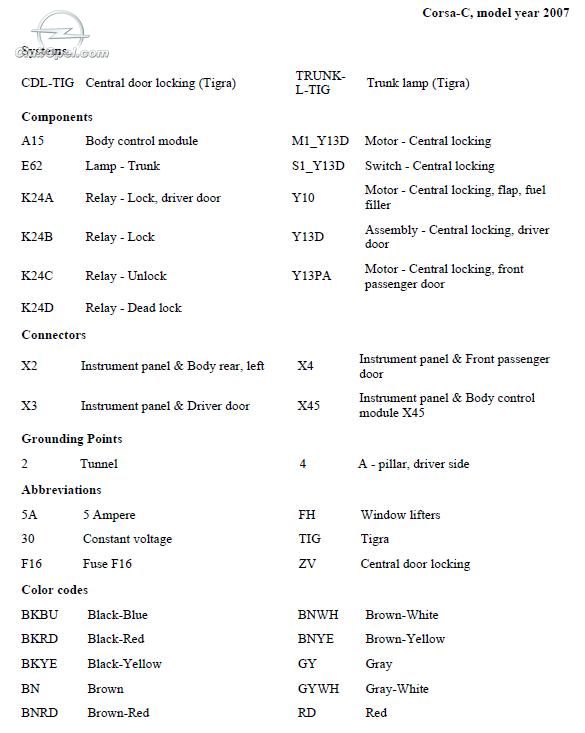

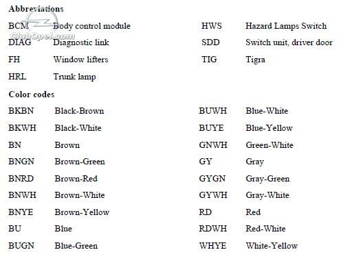

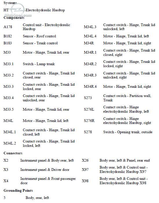

In fine, ca o fi aici sau dincolo tot branza aia e. Nu stiu cat de multa experienta exista pe forum referitor la decapotabile, dar sa incercam. Poti sa incepi prin a pune toate detaliile masinii aici, an fabricatie, cilindree motor, cod motor si de ce nu, seria caroseriei. Apoi vedem daca gasim si noi o schema electrica, banui ca esti familiarizat cu un ohmetru, altfel pierdem vremea si mai bine te duci la service.
Ai cumparat interfata opcom? Se pare ca poate intra si pe modulul Electrohydraulic Hardtop sa vezi ce erori ai, daca. Cred ca e mai ieftina interfata decat o diagnoza la service. Iti mai trebuie si un laptop cu usb.
PS: pentru motor de 1.4 si cutie manuala robotizata (nu automata), asta este schema:
