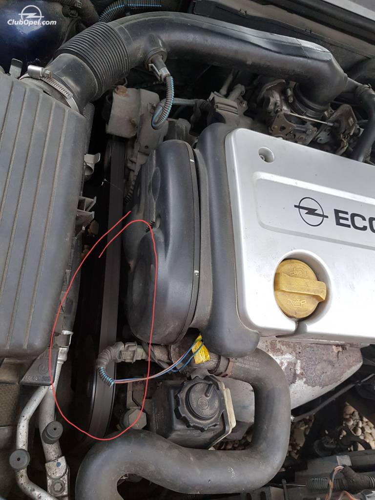

Simptome: Se aude un bazait metalic constant care se intensifica o data cu turatia, initial am crezut ca e pompa de servodirectie, dar nu a fost ea de vina. Fara curea nu se mai aude. ce credeti ca ar putea fi? compresorul l-am verificat si nu se schimba zgomotul cand porneste, iar de alternator nu stiu ce sa zic ca bazaitul se aude spre fulia de la pompa de servo. Un prieten mi-a zis ca ori rola de ghidare ori rola intinzatoare. Care din astea doua produce un asemenea bazait? Alt mecanic mi-a spus ca s-ar putea sa fie ceva la caseta de directie desi nu face urat cand iau de volan stanga dreapta. Ideea e sa nu schimb piese aiurea ca mecanicii in ziua de azi te seaca de bani si problema tot nu dispare cum a fost cu pompa de servo
Am si videoclip dar nu merge sa-l pun aici

Dacã fãrã cureaua de accesorii nu face zgomot, se exclud rolele dela distribuție.
Rãmân doar alternatorul și rola întinzãtoare a curelei de accesorii(pompa servo și compresorul pare cã le-ai eliminat). Rotirea fuliei alternatorului, cu mâna, poate sã-ți dea o idee cu privire la zgomotul produs de acesta. Altfel suspectul nr.1 este rulmentul rolei întinzãtoare: se poate schimba doar rola(fãrã întinzãtor) sau dacã ești priceput, doar rulmentul, eu îți recomand schimbarea rolei, e rapid și ieftin.
