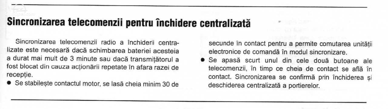

In cartea de service scrie ceva de genul:
Se stabileste contactul motor, se lasa cheia minim 30 s in contact, apoi se apasa unul din cele 2 butoane ale telecomenzii.

Mulțumesc frumos pentru rãspuns d-le Dany!
-Motorul trebuie sã fie pornit ?
-Se apasã unul dintre cele douã butoane fãrã sã scot cheia din contact ?
  • danytm
  • Mesaje scrise: 92
  • Masina: Astra 2001 Z16XE
  • Cont inregistrat: 21 Oct 2016
nu zice nimic de motor pornit
da, fara sa scoti cheia din contact
dar ce am zis eu mai sus este valabil doar pentru inchiderea centralizata a masini, daca cheia este si cu cip pentru pornire, atunci va trebuie sa muti doar cipul respectiv din cheia veche in cea noua sau vei merge la un specialist care stie sa programeze cheia noua dupa cea veche
