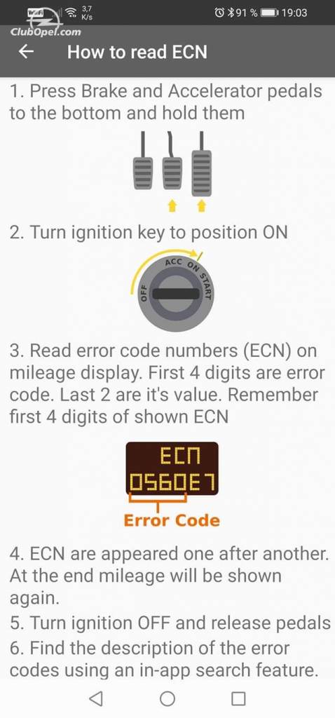

Ia incearca asa si vezi daca apare vreo eroare , daca ai sau ai avut martor in bord chiar si pt. 1 sec. va ramane eroare sau erori stocate .Poate fi egr-ul murdar , colmatat de calamina si sa nu mai inchida sau sa lucreze cum trebuie , il poti da jos si curata .
Uite aici....

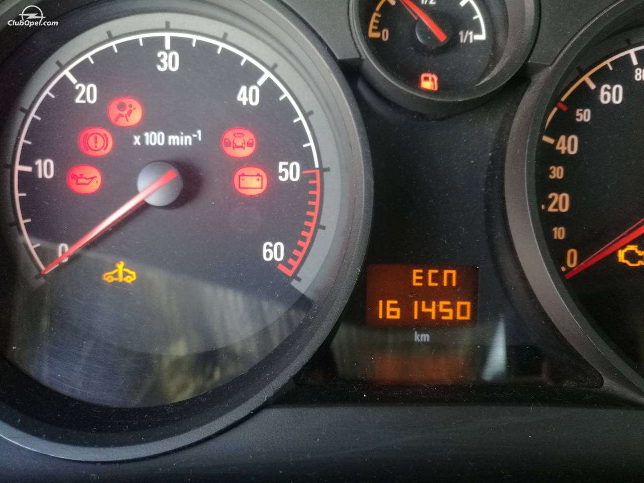

Mulțumesc , am facut testul din imagine si imi apare 161450 , care din cate am citit pe net este problema cu eroarea de cheie, problema de serie la modelul asta de Opel. Nu cred ca are nici o legatura cu problema care o face in mers 😢 ...eroarea de cheie o face de câțiva ani. Asta mi-a apãrut si pe tester la mecanic.

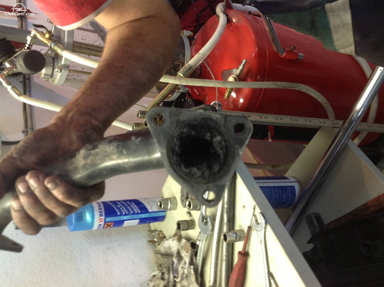

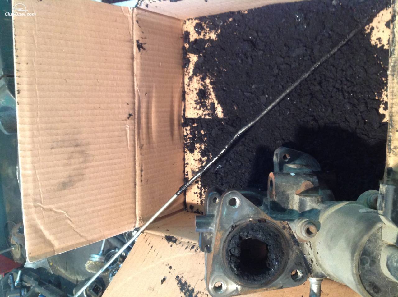

Egr-ul l-am mai curãțat o data acum câțiva ani, masina devenise foarte puturoasa iar la un moment dat a inceput sa moarã in mers si nu o mai puteam porni decat dupa 1-2 ore de staționare. Era dezastru cat de murdar si plin de pãmânt era egr-ul.

Cam asa arata egr ul meu inainte de curatare 😂😂
