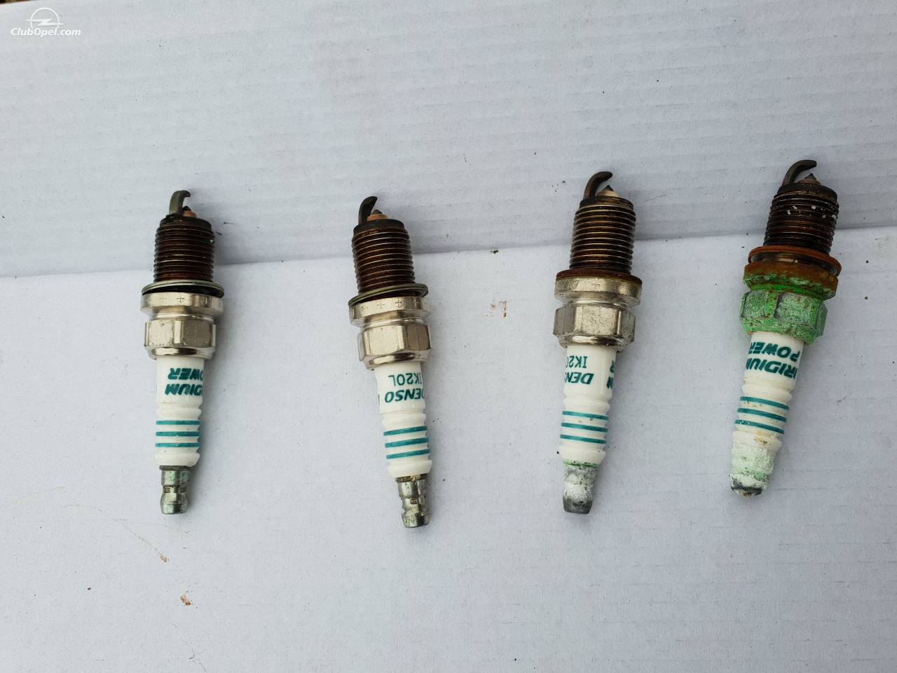

Am avut o problema similara....
Am gasit bujiile cam asa...
Am schimbat bujiile si bobina... si pare ca merge normal.
Banuiesc ca bujiile nu erau originale Denso IK-20L pentru ca ... altfel ar fi tinut 100.000km (au ajuns asa dupa 23.000km)
NU stiu daca bujiile sau bobina a fost cauza...
