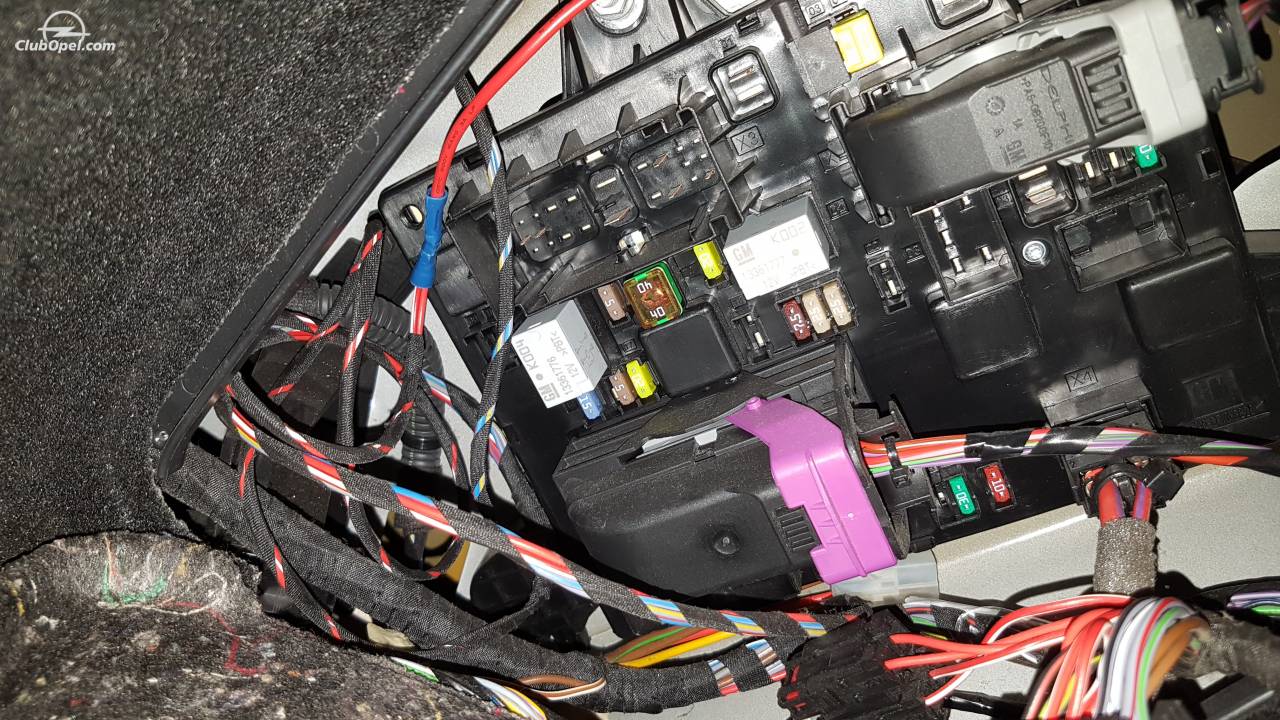

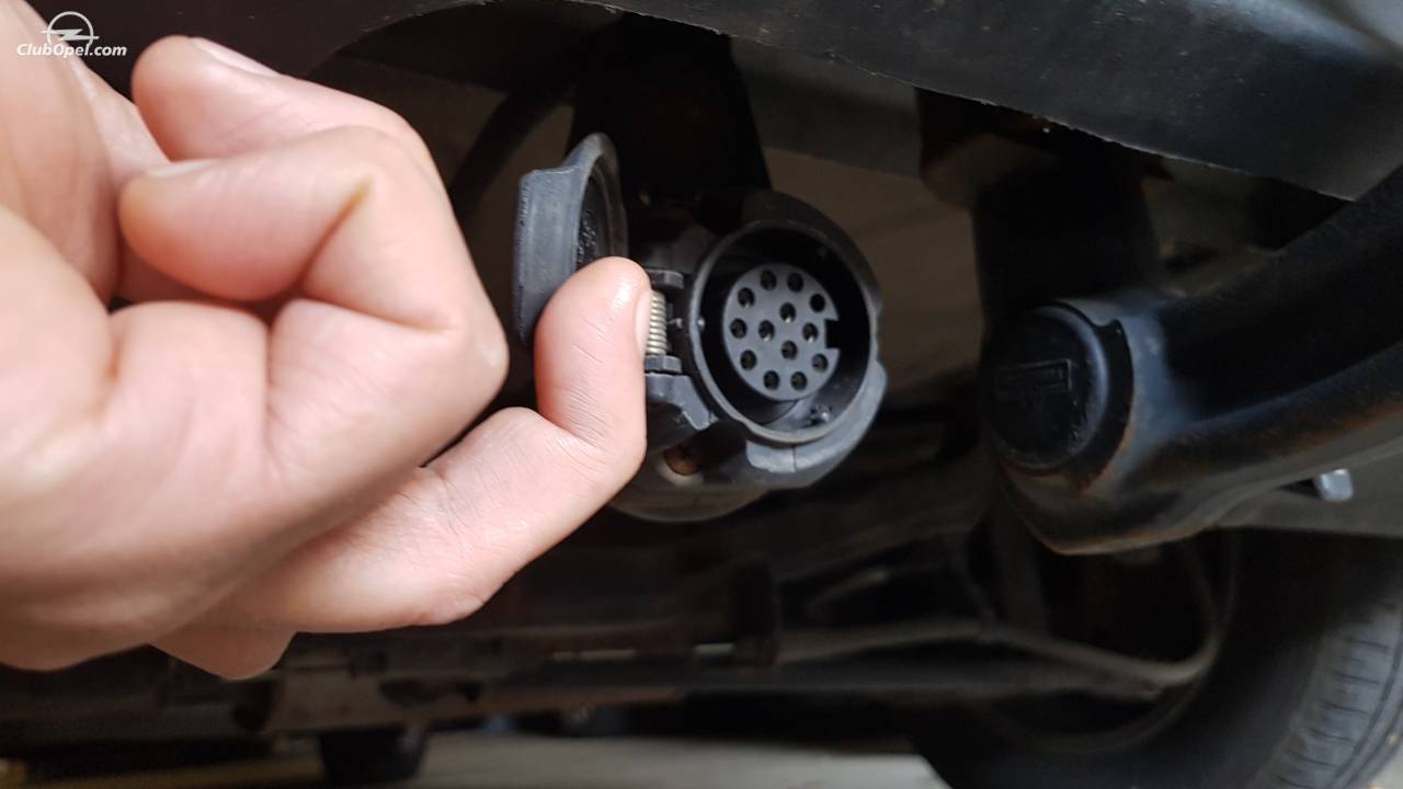

Buna. Am cumparat un Opel astra J 2012, la care lipseste carligul. Asta nu ar fi o problema, dar cine a dat jos carligul a luat si modulul de carlig. Din aceasta cauza, spun specialisti, eu nu am pozitii pe spate! Am achizitionat un carlig second, cu modul de carlig si nstalatie electrica la care lipsesc ceva mufe . Poate sa-mi trimita cineva, care are instalatia completa ceva poze cu conectarea cablului de la carlig pe panoul din spate stanga?

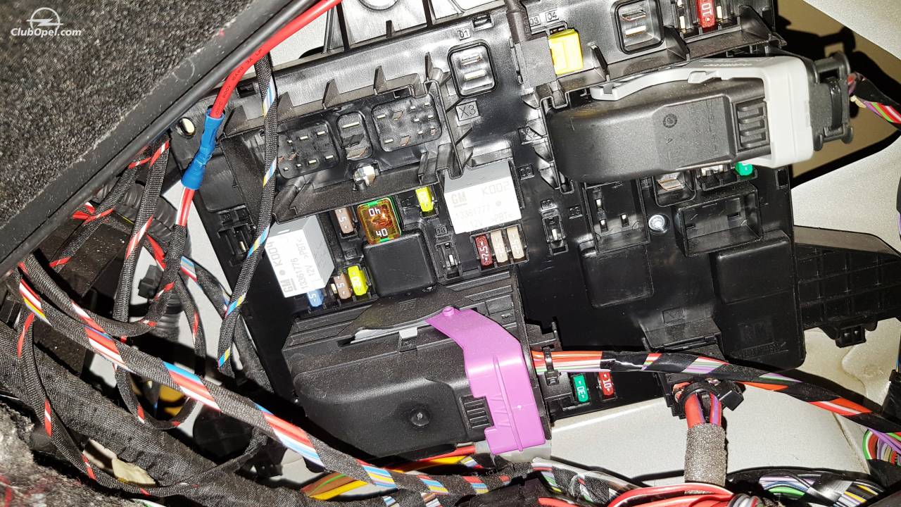

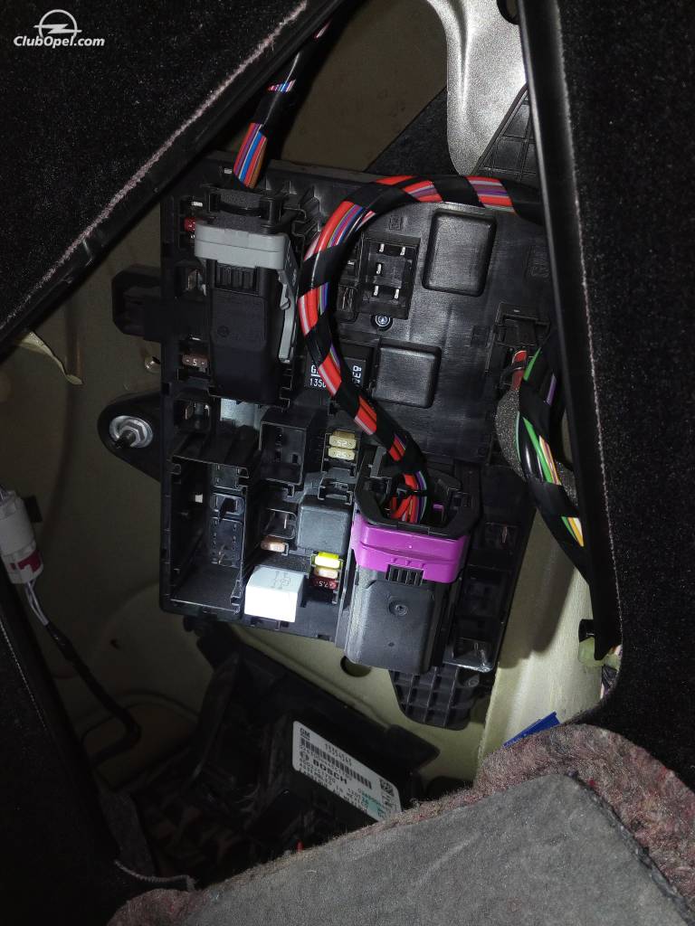

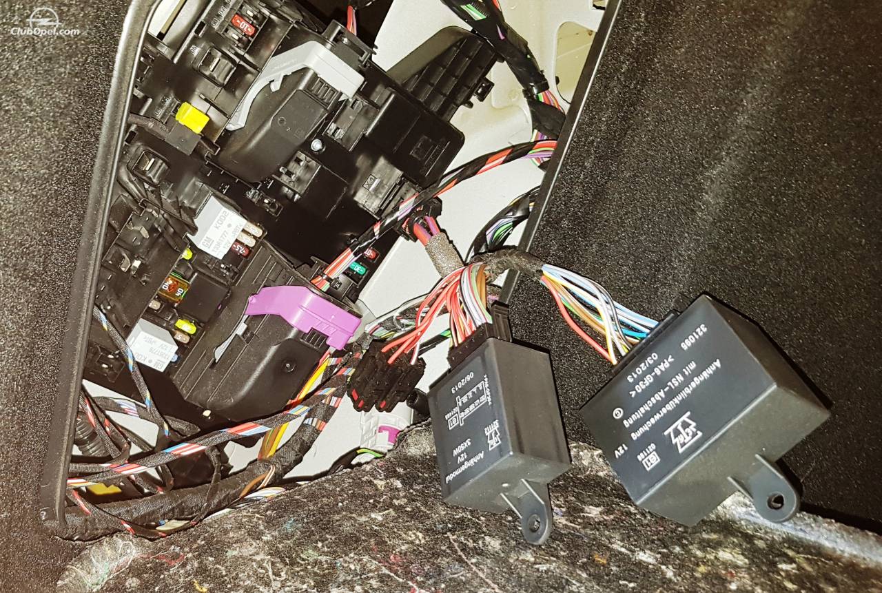

Salut, am facut niste poze poate te ajuta la ceva, eu nu am folosit remorca la masina, asa am cumparat-o cu carlig, habar n-am daca ar merge electrica in cazul in care as pune remorca.
  • yodus
  • Mesaje scrise: 107
  • Masina: Astra 2017 B16DTE
  • Cont inregistrat: 12 Jan 2009
la o prima comparatie cam ai lipsa unele sigurante chiar si un releu insa trebuie sa consulti si schema electrica pentru a vedea ce face fiecare din aceste sigurante.

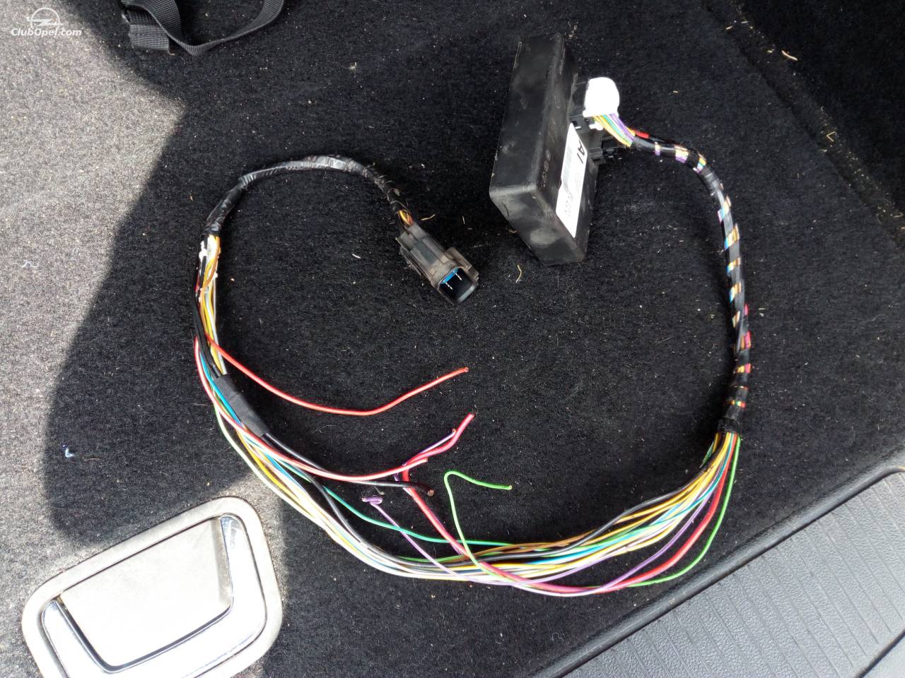

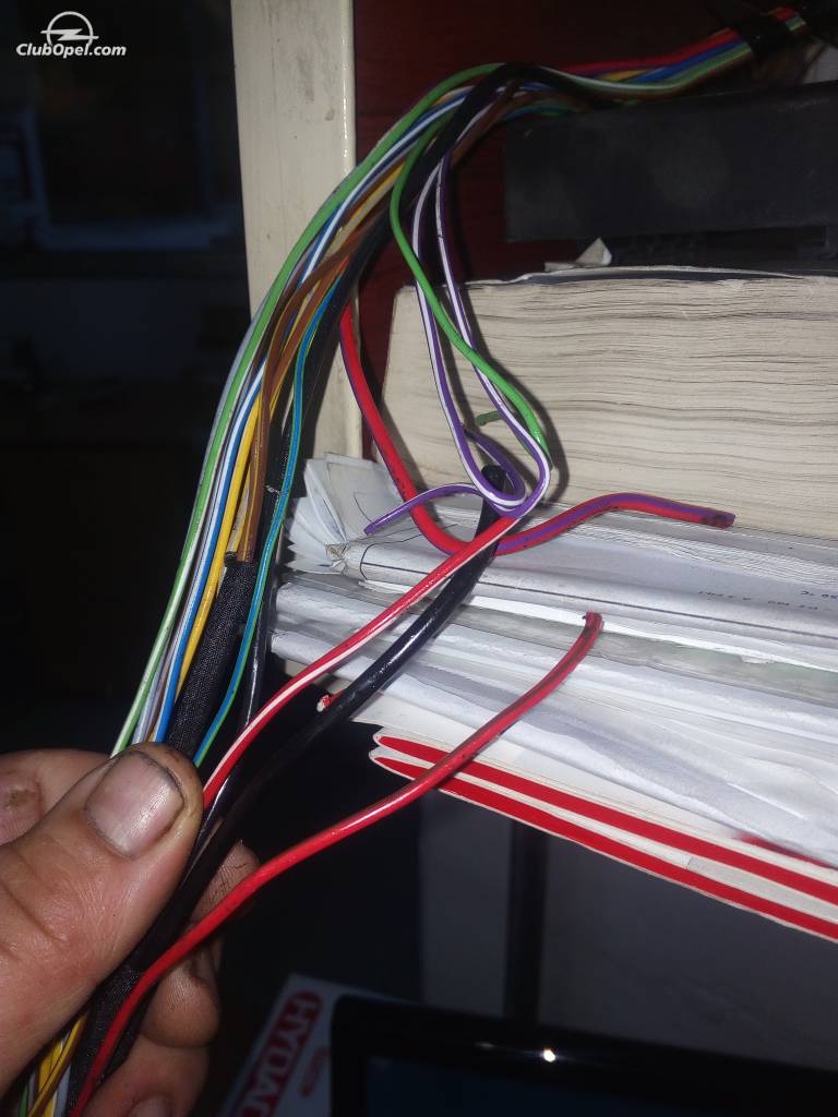

Cablajul pe care l-am primit eu impreuna cu carligul e in poza. Din pacate lipsesc una su mai nulte mufe!

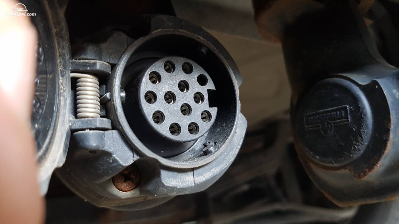

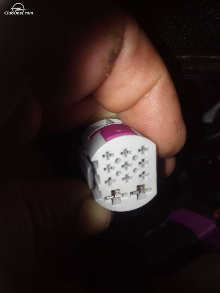

Am reusit sa identific pozitiile, cu aparatul de masura pornind de la becuri spre tablou. Acum am pozitii, dar daca tot am cumparat carligul, vreau sa identific unde trebuie da leg semnalizarea si frana. Poate ma ajuta cineva cu vre-o idee. Multumesc!

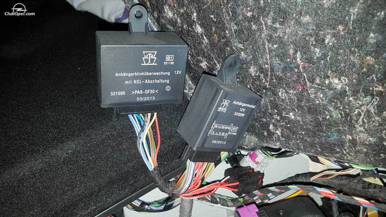

Din cate vad in pozele de pe ebay, are un modul de comanda, o gramada de fire si conexiuni, suruburi etc.
Nu cred ca e buna solutia ,,imprumutului" direct de la stopuri, citisem undeva ca poate sa dea eroare in calculatorul de bord din cauza valorilor de consum.

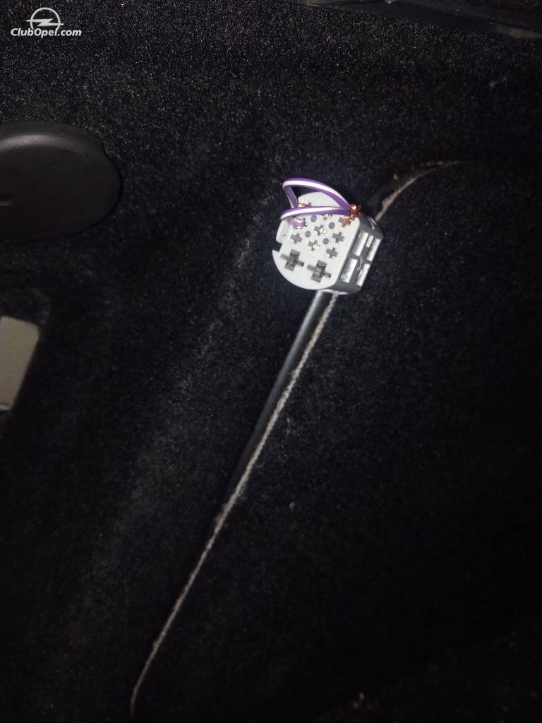

Eu am modulul,, doar ca nu am un cablu complet. Am reusit azi sa identific pe mufa din poza stopul si farul de ceata. Ar mai fi mansalierul si semnalizare. Nu as vrea sa mai cumpar o noua instalatie. Din moment ce masina a fost prevazuta cu carlig din fabrica, ar trebui sa fie prin vre-o mufa si cele trei tensiuni ce nu le gasesc!
