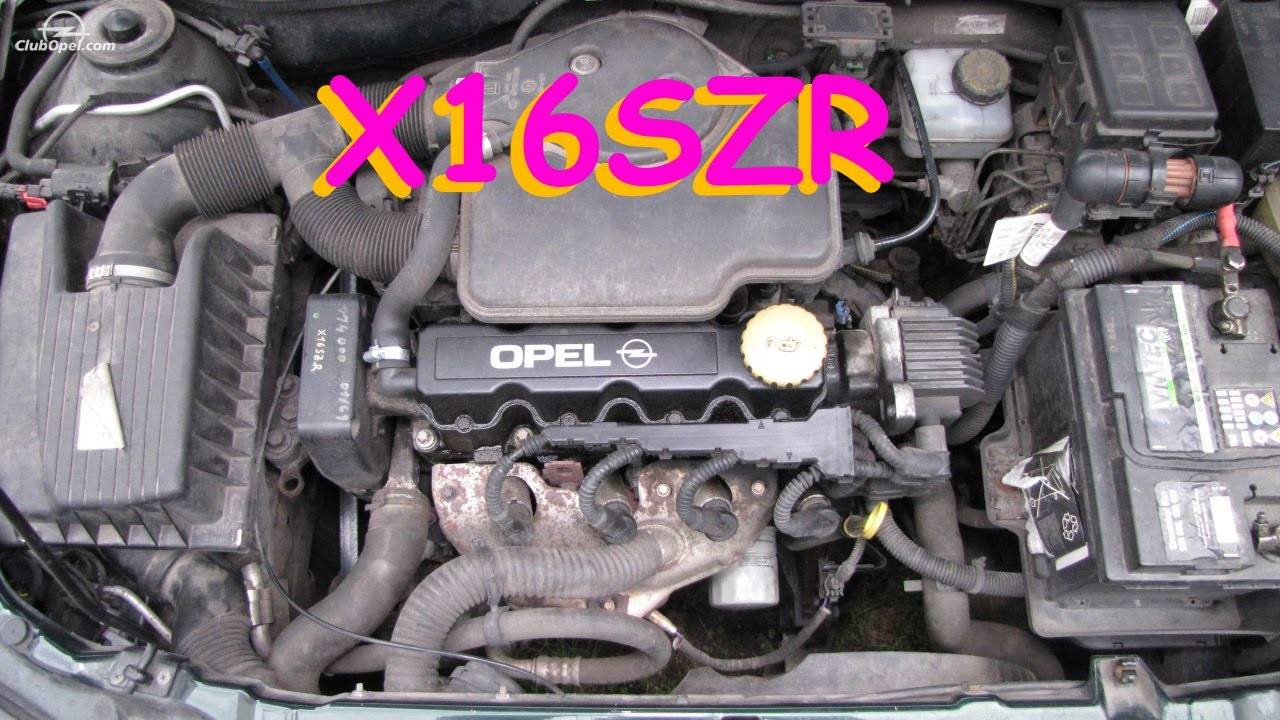

Salut.
Negasind nimic care sa ma ajute in legatura cu subiectul asta, pun intrebarea aici. Stie cineva cum se demonteaza senzorul de la galeria de admisie? Cel de deasupra literei R, cu mufa verde? Am incercat in mai multe feluri, dar decat sa il rup, prefer sa intreb, poate cineva stie. Mersi

Dacã e vorba de senzorul MAP(mufã verde cu 3 pini rotunzi în linie), la Astra F este agãțat cu o tijã de tablã profilatã pe o prelungire a peretelui de foc, se scoate prin împingere pe verticalã, în sus.

Da, de senzorul ala e vorba. Nu stiam cum se scoate din tija aia. Mersi, sper sa reusesc.
