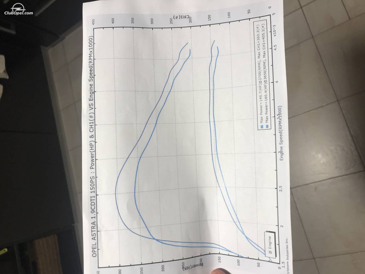

Salut, am un Z19DTH (motorul de 150hp) din 2007. Dupa remapare la dio performance si evacuare straight pipe full inox eram destul de entuziasmat si speram ca masina sa scoata aproape de 200hp. Am fost zilele trecute sa fac dyno-ul si puterea maxima a iesit 149hp si 403Nm cuplu la 3500RPM. Am facut o optimizare si am facut softul putin mai agresiv si la a doua testare a scos 160 cai, ceea ce este insa tot mult prea putin. Ce este ciudat este ca pana in 3000-3500RPM si puterea si cuplul cresc normal, apoi incep sa scada. Care pot fi cauzele pentru o pierdere atat de mare de putere? Masina merge perfect normal, nu are niciun simtom negativ, in afara ca se plafoneaza in ture inalte... a consumat 0,5l ulei in 15000km, ceea ce nu e deloc mult. Astept ajutor, multumesc anticipat!

Inainte de prima remapare ai facut un test dyno?
Tija swirl ai verificat-o. Poate iti stau clapetele ei blocate pe inchis, si la turatii mari nu intra suficient aer in cilindri
