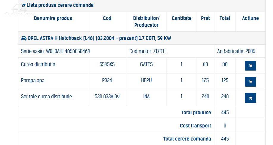

Tocmai ce am achizitionat un Astra H(hatchback) 1.7 CDTI cu 80cp (an fabricatie 2005, motor Z17DTL) si vreau sa ii fac distributia cat mai repede. Mentionez ca masina are in bord 186.000 km, iar distributia a fost schimbata ultima oara la in jur de 120.000. Deja am facut comenzi de piese de pe Autokarma in urma citirii unor recenzii de pe diferite siteuri. Sper sa nu fi facut o alegere gresita. Astfel:
- set role de la INA - 240 de lei
- curea distributie GATES - 80 de lei (am auzit ca e destul de buna, precum si cele de la continental)
- pompa de apa HEPU - 125 de lei (am vazut aici intr-un topic ca la masina asta, pompa de apa nu e pe distributie, deci nu ar fi trebuit poate neaparat sa o comand, dar na, chiar daca nu e originala, macar e noua. De la unii, am inteles ca e recomandat cu distributia si schimbarea pompei)
In total am ajuns la aproape 450 de lei piesele. Luni trebuie sa ma intalnesc cu mecanicul sa mi le puna!
Astept pareri! Multumesc anticipat!

Autokarma sunt OK. Toate piesele pe care le-ai ales sunt foarte bune!

O sa ai o surpriza cand o sa vezi ca rola de ghidare INA din set are joc in rulment de noua. Nu e mare jocul, dar e prezent acolo.
Eu la schimbarea distributiei am pus inapoi rola de ghidare SKF care avea doar 23.000km rulati si joc in rulment ZERO, rola de ghidare INA deocamdata sta in cutie si o sa vad eu pe viitor daca o mai montez sau raman definitiv pe SKF ca si rola de ghidare pentru motorul asta.
Tot de la AK am cumparat si eu, au preturi absolut ok si daca cumperi mai multe piese de la ei de peste 500lei deja iti iese transportul gratuit.

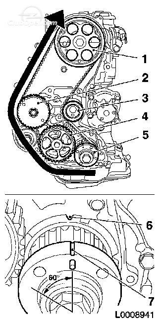

THE PROBLEM WAS : time belt idle roller strongly installed. So the Opel maintenance procedure said: turn counterclockwise 60° and pull 38Nm.
If pulled stronger than this you can hear abnormal noise.

Asa facea si la mine cand se incalzea motorul daca am procedat dupa cum scrie la manual, adica pui cureaua de distributie cea noua incepand de la pinionul vibrochen, o asezi pe rand pana sus pe pinionul de la axa cu came, tensionezi rola intinzatoare ca sa poti trece cureaua peste ea, apoi invarti in sens invers functionarii motorului pinionul de pe vibrochen cu 60grade si intr-un final strangi surubul intinzatorului de curea la 49Nm (nu 38Nm, din ce-am citit 38Nm era pentru Corsa diesel sau Astra diesel cu Y17DT) . Am rezolvat-o slabind surubul intinzator, am dat asa (cu intinzatorul stand tensionat doar in arc) motorul spre inainte 2 ture complete din surubul de la vibrochen, apoi am strans surubul intinzator. Nu am zgomote suspecte, cureaua e mai moale (o poti roti 45grade cu o mâna) insa mi-am notat in ,,ToDoList,, ca dupa primii 10.000km sa mai desfac odata distributia ca sa retensionez cureaua (de final). Cureaua schimbata e Contitech.

scuzama si spus cã întinzãtorul de la cureaua de distribuție se stringe la 48 nm.daca ești atent pinionul întinzãtor are o sãgeatã și un semnal sãgeatã nu trebuie sa depãșeascã acel semn cureaua trebuie pusã cu sãgețile in sensul de invirtite al motorului odate pusã cureaua de distribuție se învârte motorul la mîna o turã apoi se trage la semnele toate 3 pinioane sa vie de semne .Apoi se pornește motorul și îl lași sã meargã cam 5 minutele oprești și controlezi sãgeata pinionului întinzãtor sã fie la semn. piulița șurubului de M8 se stringe la max 8nm

Eu am montat distributia dupa schema asta :
Al naibii sa fiu daca am vazut vre-o ,,sageata,, sau vre-un semn pe rola intinzatoare sau pe blocul motor care sa indice intre ce valori min-max trebuie sa stea acea ,,sageata,,. As zice ca sageata e la motoarele VAG, la ISUZU nu am vazut sa existe vreuna (la Z17DTL sau X17DT).

Pinonul întinzãtor este Nr 3 in schemã din desen nu se vede dar are sãgeatã și semn.este imposibil cã șurubul sa se stringa la 48 nm .nici capacele de la palier ale vibrochenul nu ajung la o așa stringere la motoarele diesel de 2.0 palierul vibrochenului ajungea sã le strungi la 20-22nm+100 grade

Surubul de pe rola intinzatoare se strange la 49Nm, insa trebuie sa ai si un imbus bagat in gaura hexagonala a rolei intinzatoare cu care sa tii rola fixa pe pozitie pâna termini de strans surubul, altfel risti sa supraintinzi cureaua prin strangerea acelui surub.

Da corecta
