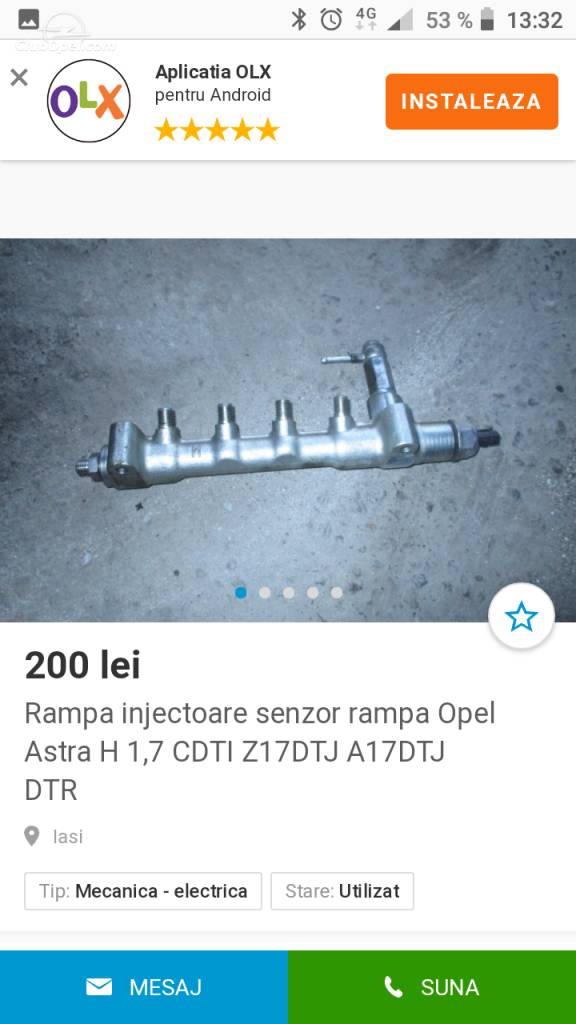

Z17DTJ uneori se oprește în relantiu. Incepe prin a oscila relantiul daca nu o accelerez se oprește. Menționez cã am fãcut o diagnoza si mi-a apãrut cã am presiunea prea mare in rampa de combustibil. Mecanicul mi-a zis cã e regulatorul de presiune de pe rampa defect. E posibil sa se opreascã din asta mașina???

Daca are si pe pompa regulator, este posibil sa fie acesta defect.

Da, e posibil. Aceeasi problema am avut-o si eu, tot Z17DTJ si am inlocuit regulatorul de presiune. Problema rezolvata. Piesa nu este cea din imaginea pusa de tine. Un regulator original GM e foarte scump, eu am dat vreo 900 lei pe el acum 3 ani.
