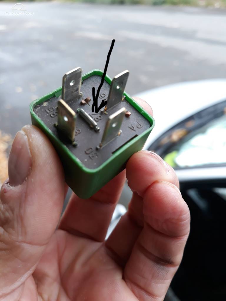

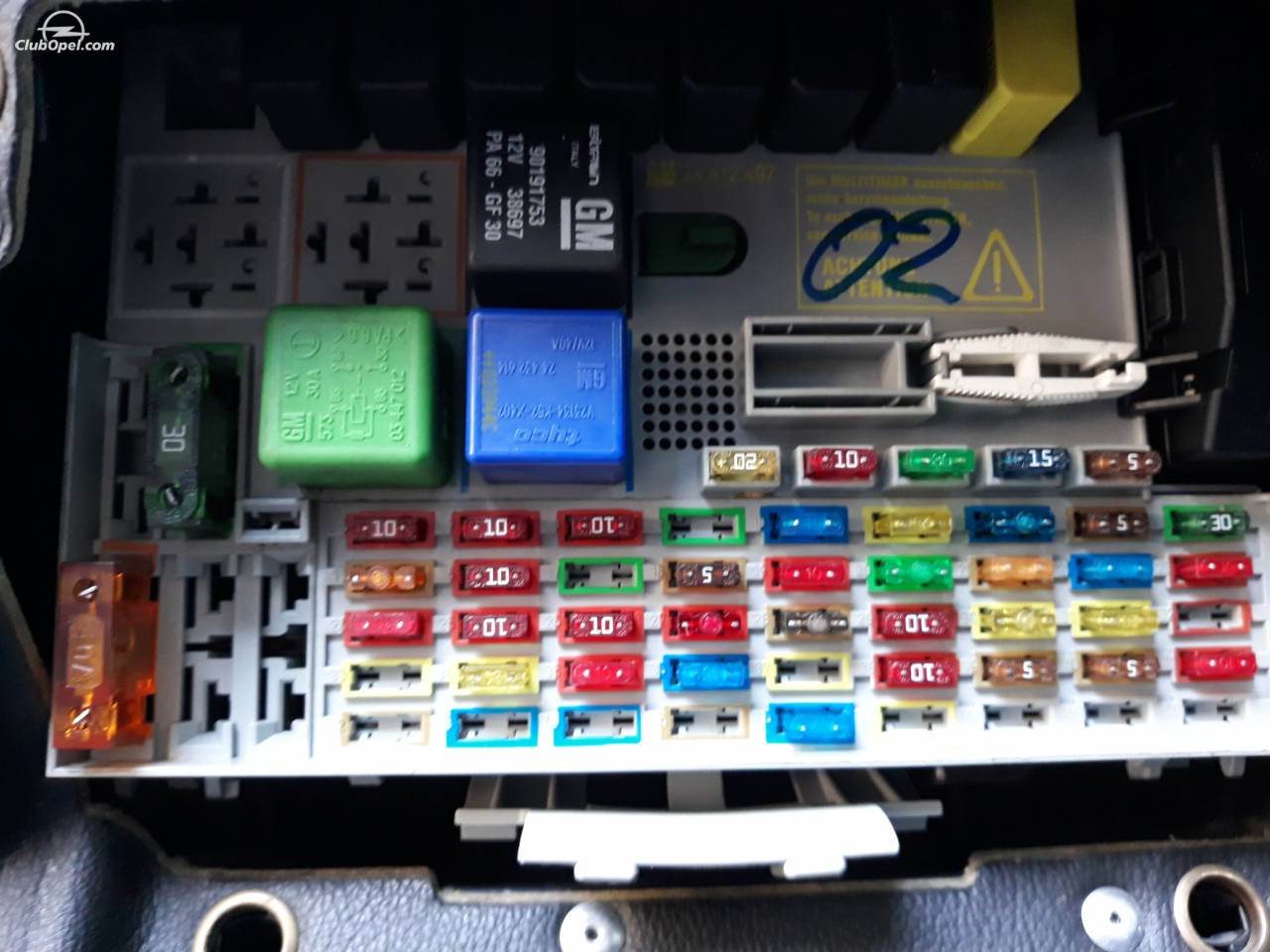

Salut! din ce cauza mi se incalzeste un releu acela patrat verde, si am gasit 2 sigurante mici topite din cele mici. ms atasez imagini

Releul cel verde cred ca este de lumini interioare.
(ai probleme cu luminile interioare? sau altceva, e de cautat)

Si sigurantele topite cred ca sunt 28 (5A) si 42 (5A)? amandoua trebuie sa fie maro de 5A daca au alta culoare pune ce trebuie.

Incearca cu alt releu, este posibil ca acesta sa fie defect si sa ramana cuplat.

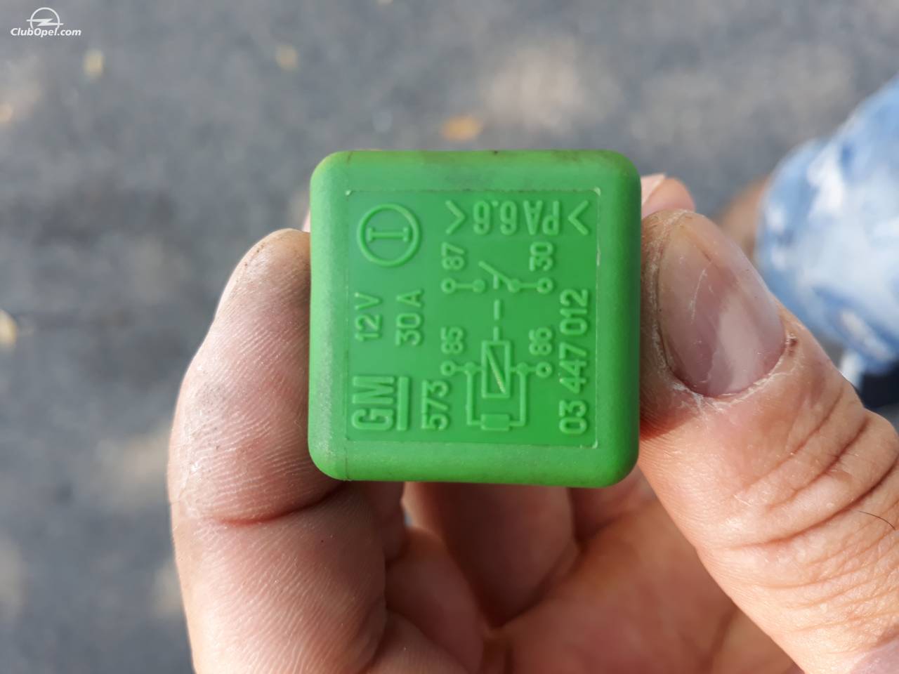

A si inca o chestie importanta un piciorus din mijloc pare ca ar fi retezat asa o fi fost de nou numi dau seama.!! pun iar poza . Siguranta la torpedou am anulat-o de fapt scos becul, si de la plafoniera fata la fel scos becul. nu cred ca asta afecteaza ce ziceti?

Asa este releu 03447012 nu are piciorusul rupt.
Cu o simpla cautare pe goo.. si vezi.
