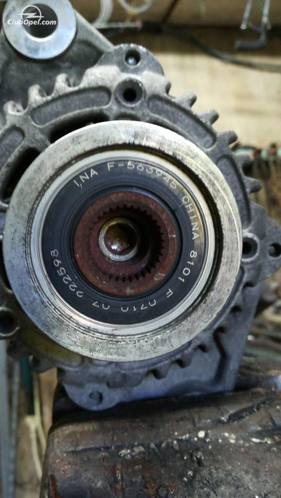

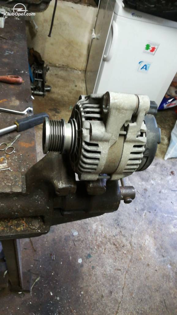

Salut! Multumesc pentru raspunsuri! Era stricata fulia de la alternator care are ambreiaj. Problema e ca nu se gaseste in romania. Doar din germania se poate aduce. Stie cineva de unde as putea lua una mai repede?

Fulia de alternator o gãsesti si de la motor FIAT 1.9 e aceasiai controlat fulia de la vibrochen care are cauciuc in jumate

teodorageorgescu a scris:Salut! Multumesc pentru raspunsuri! Era stricata fulia de la alternator care are ambreiaj. Problema e ca nu se gaseste in romania. Doar din germania se poate aduce. Stie cineva de unde as putea lua una mai repede?
nu cred cã nu o gãsești în România este de FIAT și codul de foto cauto
