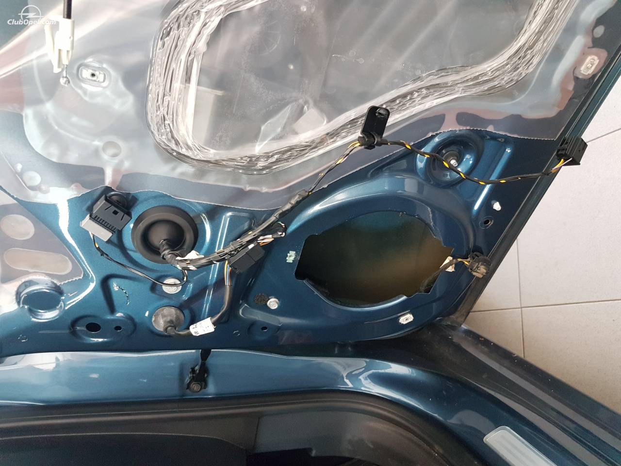

  • daveraux
  • Mesaje scrise: 230
  • Masina: Astra
  • Cont inregistrat: 23 Mar 2011
Pentru cei interesati: https://www.facebook.com/pg/...&__tn__=-UK-R
Efectele acestei operatii: reducerea zgomotului la rulare, imbunatatirea calitatii audio si eliminarea unor greieri.
Tipul care se ocupat e foarte de treaba si foarte priceput. Recomand.

  • daveraux
  • Masina: Astra
Odata cu insonorizarea calitatea audio creste, fara a fi nevoie schimbarea boxelor. Pe usi s-a pus material pentru atenuarea zgomotelor si a vibratiilor din timpul rularii, iar pe partea de plastice s-a pus burete fonoabsorbant. Per total cele 2 resping zgomotele din exterior, iar sunetul sistemului audio ramane in masina si astfel bassul e mai pronuntat si vocile sunt mai clare.
