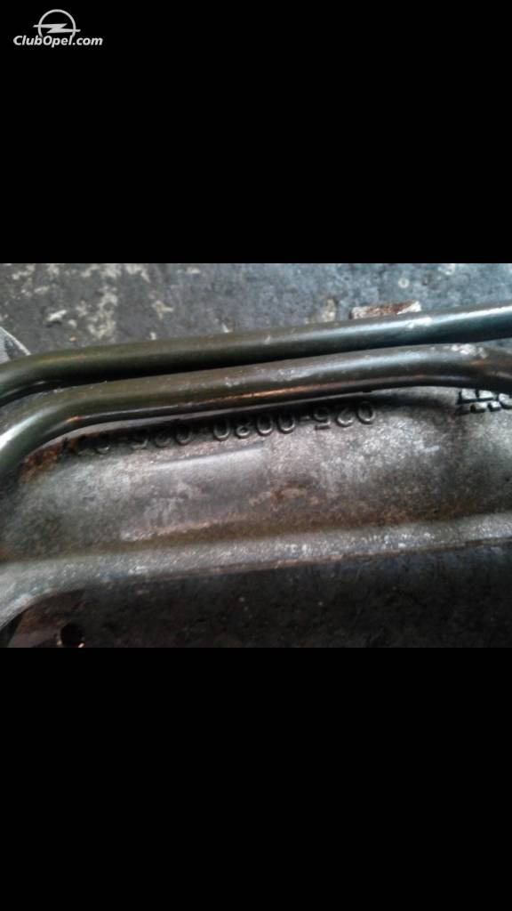

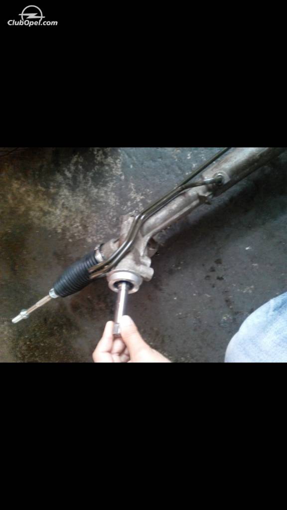

Cum imi dau seama daca este TRW sau ZF?

Scrie pe ea.

cred ca a mai fost reconditionata si nu mai are eticheta, nu scrie pe ea...

Sal scrie pe ea, stantat dar nu poti sa vezi decat pe sub masinã.
Eu am astra h 1.7cdti 2004 si am trw.
Alte semne ca este trw vezi ca pe capacul de la vasul cu ulei ar trebui sa ai un punct de culoare verde și folosești ulei de culoare verde, din câte stiu eu pe zf se foloseste ulei culoarea rosie.

Te ghidezi dupa pompa de servo TRW are borcanul de ulei drept culoare verde/galben iar ZF are borcan cu gatul alungit de culoare alba. Oricum pe Z17DTL s-a montat doar TRW iar pe DTH ambele dar mai mult ZF.
Diferentele intre ele sunt prinderile la conductele de servo de aia zic sa te orientezi dupa pompa de servo. Mai este o diferenta la bieletele de directie destul de mare dar se poate compensa ( mult) din unghi adica are destul filet.
P.S. Daca caseta este " rebuilt" de un producator anume nu o sa gasesti brand stantat pe ea doar un cod care de obicei este stanta in zone inaccesibile pe tija cremaliera etc etc.
