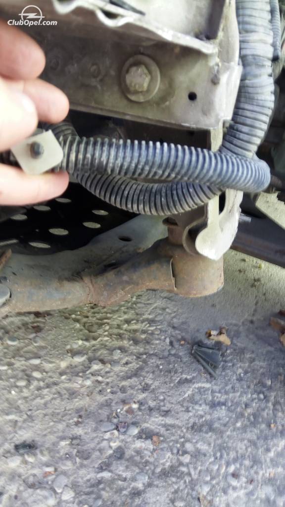

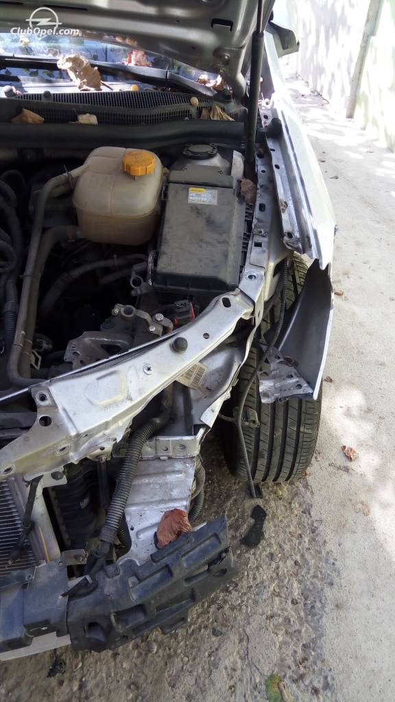

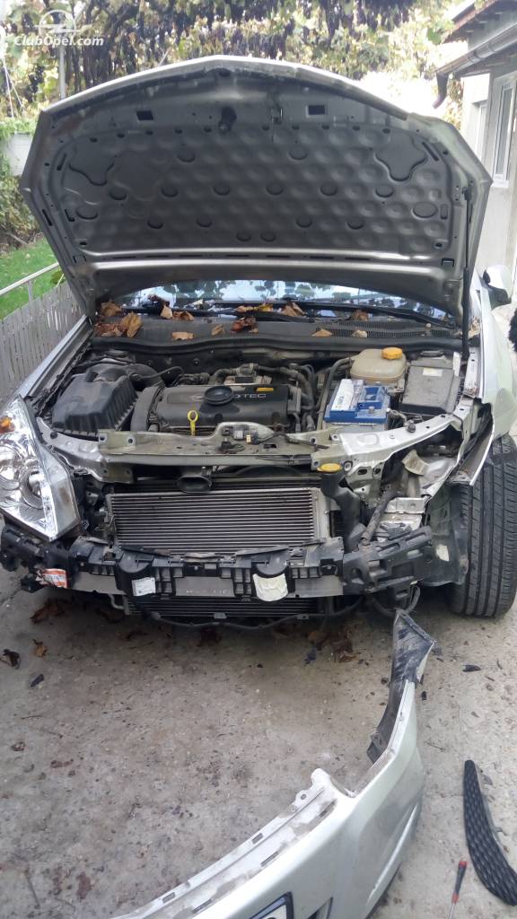

Va salut! Pe 13 septembrie am luat parte la un accident, eu fiind vinovat pentru neacordare de priotitate.
Acum trebuie sa-mi repar masina. Pagubele vizibile ar fi:
- radiator apa
- bara fata (urmeaza sa o cumpar sapt viitoare)
- aripa stanga (cumparata)
- capota

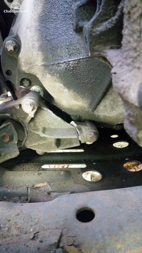

- tampon cutie rupt din cutie (trebuie sa iau alta cutie din ce am observat)
- lonjeron stang putin strambat (nu stiu sa zic cat; impactul nu a fost in capul lui, ci dupa; stiu ca mai bine ar fi fost capul busit)
- cadru H ( dreapta jos, cum te uiti spre masina)
- far (cumparat)
- vas lichid de parbriz (cumpar saptamana viitoare)
- contraaripa stanga
Stau la 2km de Ploiesti. Am aflat de doi baieti care se instituleaza "tinichigii". I-am rugat sa vina sa imi spuna o parere, ce trebuie schimbat la prima vedere si care ar fi costurile manoperei.
Mi-au aruncat suma de 3000 de ron (repet, numai manopera). Despre cadrul h (sau jug, cum i se mai spune) cred ca poate fi indreptat (ei au zis ca il pot indrepta, dar ca nu iese perfect cum trebuie).
Asa, ca prima impresie, ei stiu si prefera mai mult sa schimbe decat sa repare.
Ce parere aveti despre suma mentionata? Intreb aici pentru ca sigur sunt alte persoane care au avut probleme asemanatoare.
Totodata va rog sa imi recomandati un tinichigiu serios in Ploiesti sau imprejurimi (nu neaparat service, dar sa stie ce face).
Multumesc anticipat!

Poate iei in considerare sa schimbi cadrul. Cu unul stramb cred ca geometria rotilor o sa fie greu de facut corect.

Cred ca te poti încadra la 3000 cu totul, poate si mai ieftin.

Nu, numai pe piese dau vreo 2500. O sa iau si cadru H, sa fiu sigur ca nu din cauza lui ar putea sa nu iasa bine testele de dupa reparatie.
Astept si alte pareri. Multumesc!

Pot lua radiator de la alta motorizare decat 1.6 xer? Cutia e la fel cu cea de pe alt model? Ma refer, de ex, la 1.6 xer sau 1.8 xep (cred)
Tampoanele motor-cutie pot fi luate de pe alte motorizari?
