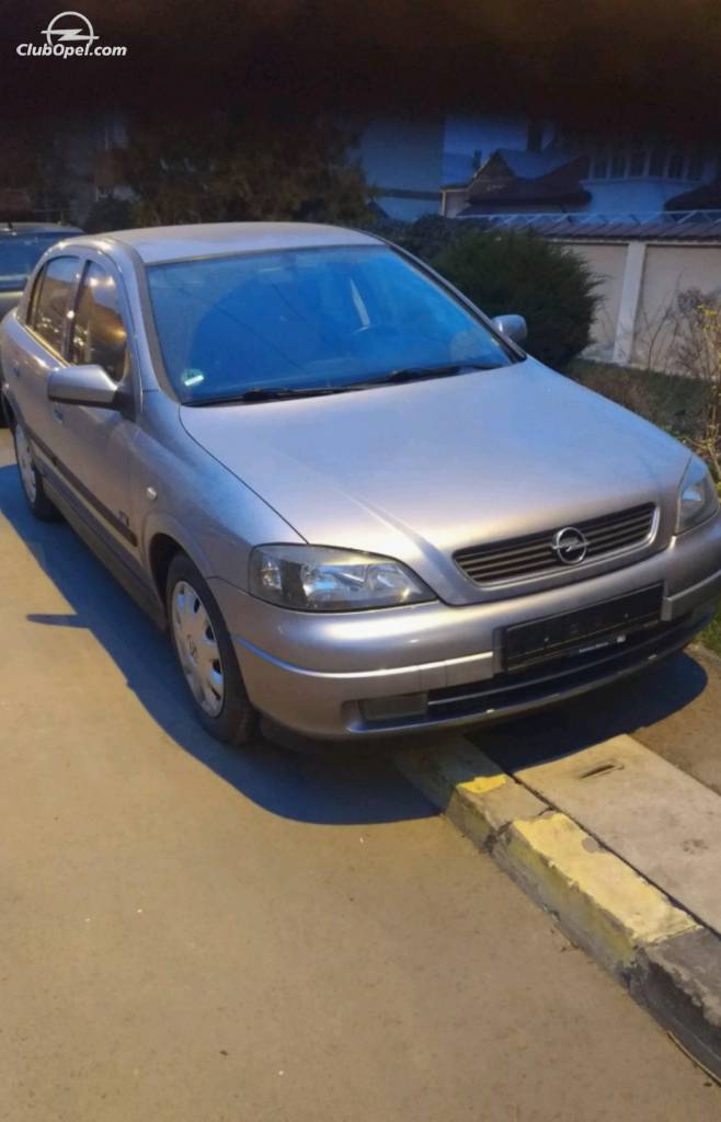

Salutare. Sunt nou aici. As avea o intrebare si sper ca nu postez unde nu trebuie, iar dacã o fac, imi cer scuze. Am un opel astra g hatchback din 2003. As vrea sa stiu daca are oglinzile încãlzite sau nu, iar dacã le are, cum imi pot da seama?
