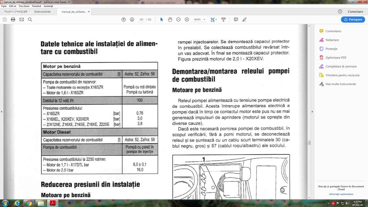

Daca schimbi pompa, sa cumperi una care are presiune 3,8 bari, Cele aftermarket din ce am mai cautat pe net, au presiune de 3 bari si nu o sa mearga.
