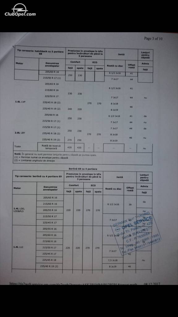

Ma intreb daca pot bune ca dimensiune 205/60 R16 in loc de 215/60 R16 . Au preturi bune. Conform carde de identitate vehicul nu am trecut 2 dimensiuni. Dealer-ul a zis sa pun conform carte. A cumparat cineva pe 205 anvelope de iarna pentru Astra?

epidaurus a scris:Ma intreb daca pot bune ca dimensiune 205/60 R16 in loc de 215/60 R16 . Au preturi bune. Conform carde de identitate vehicul nu am trecut 2 dimensiuni. Dealer-ul a zis sa pun conform carte. A cumparat cineva pe 205 anvelope de iarna pentru Astra?
recomand sa pui ce ai in carte, altfel poti sa ai probleme in urmatoarele 2 situatii:
1. accident nasol cu victime sau mortaciuni. In cazul asta masina se retine ptr expertiza tehnica. daca se identifica ca ai anvelope necorespunzatoare te pot scoate pe tine vinovat si sa te puna sa platesti oalele sparte.
2. ai casco si in caz de accident cei de la asigurari poti sa iti refuze decontarea reparatiei ca ai anvelope necorespunzatoare.
astra J are 3 dimensiuni omologate:
205/55R16
205/60R16
215/60R16
daca ai masina cumparata prin programul rabla ai o singura dimensiune omologata ca sa se incadreze la emisiile de CO2 de 130g/Km:
215/60R16

Pe Astra J nu se pun anvelope 205/55 r16.
Ti-am mai spus!
Sedanurile vin cu:
205/60 r16
215/60 r16
215/50 r17
Inainte, in functie de echipare, la Astra J se putea opta si pentru
205/65 r16
225/50 r17
235/45 r18
235/40 r19

am gasit un document obtinut de cineva de la dealer cu dimensiunile anvelopelor.
acolo la sedan in 4 usi apar dimensiunile precizate de mine:
https://www.clubopel.com/808...298_ex3yjsgwp.jpg
