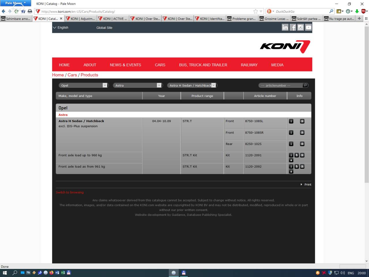

Am aceiasi motorizare si acelasi sasiu sport ca la a ta, Astra H 1.7cdti 2005 cu buton sport si amortizoare non-IDS.

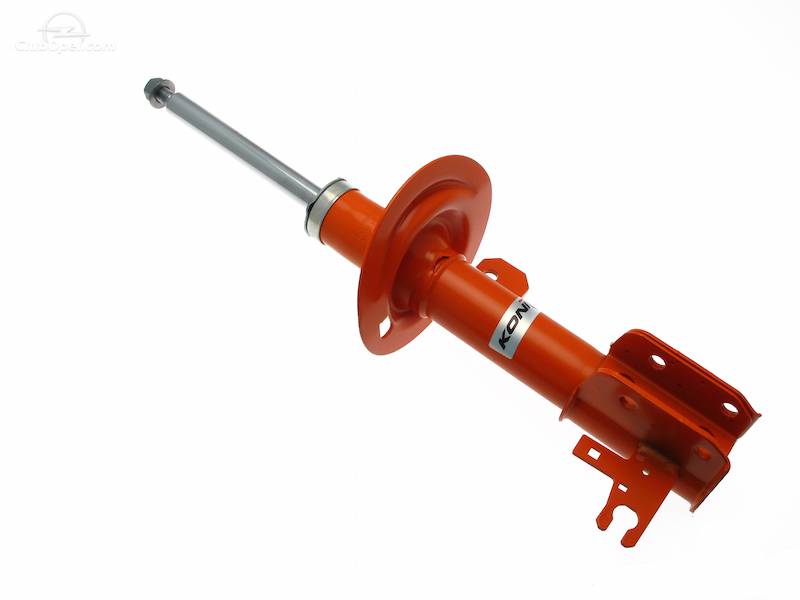

Eu pe fata i-am schimbat doar amortizoarele (arcurile originale le-am remontat), i-am pus amortizoare KONI seria 8750-1085, tip STR.T :

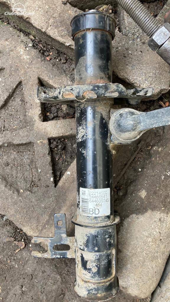

Cele originale erau GM (ca in poza de mai jos), au trebuit taiate cu un flex cu pânza mare :

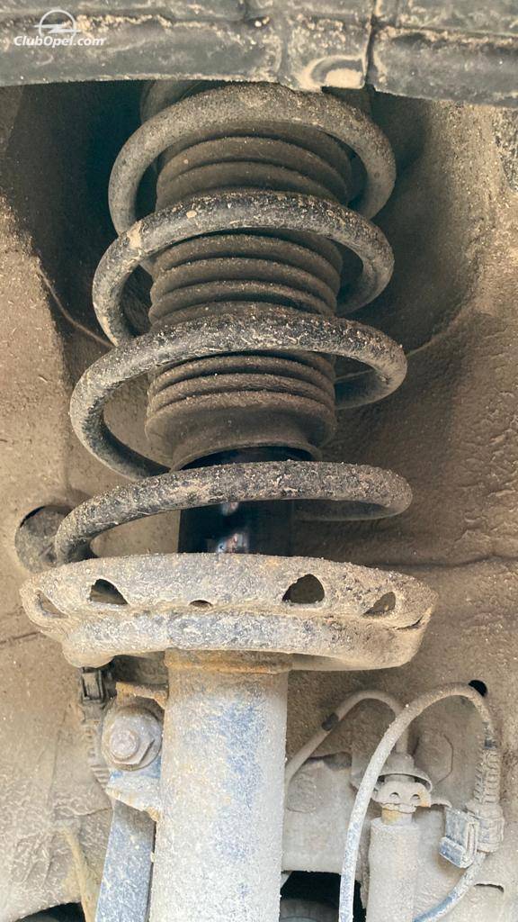

Flansele si rulmentii au ramas piesele originale, doar am curatat si gresat. Nici eu nu am ajuns sa-i fac geometria (am observat ca dupa 110km/h imi trepideaza volanul), dar in rest... nu am avut niciun fel de probleme. Rulmentii originali sunt din 11.2004 si am vazut ca au alt cod decat cei pentru suspensie normala, probabil sunt rulmenti de sarcina mai mare.

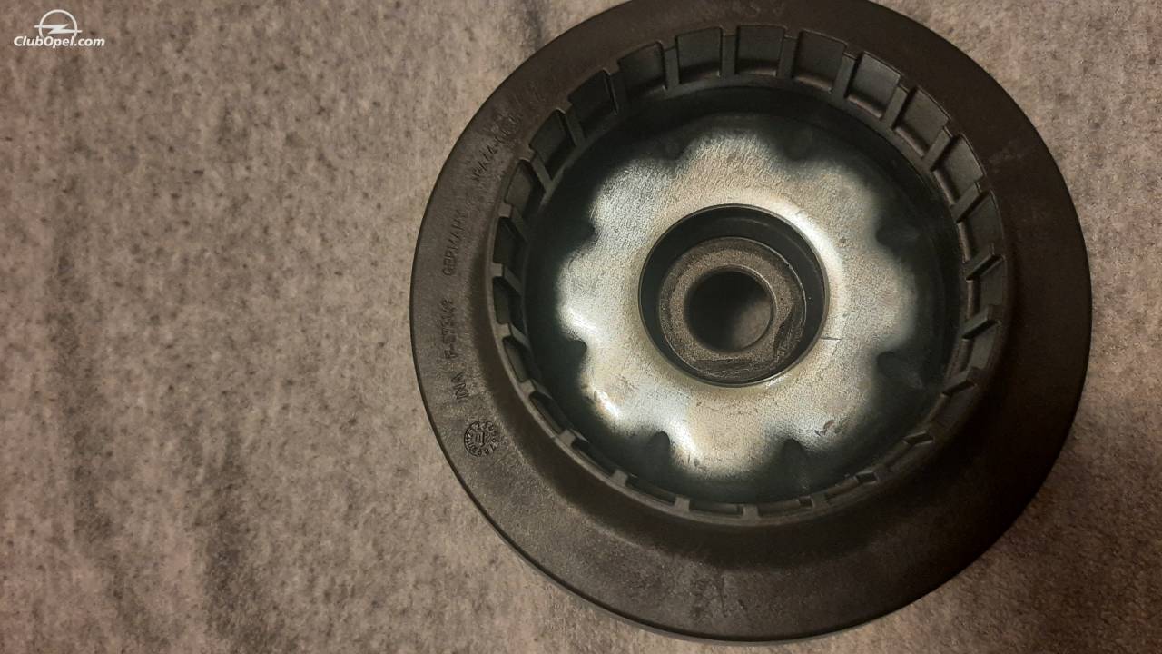

Am fost azi la service-ul in care am montat, concluzia: rulmentii din flansa blocati (culmea e ca i-am verificat la mana pana sa-i montez si mergeau f bine). Urmeaza nota de constatare si trimis kit-ul flansa+rulmenti prin magazinul de unde le-am luat la producator, pt garantie (am inteles ca inclusiv manopera aferenta montajului se poate deconta, sper ca asa sa fie, pana la urma piesa e cu defect de noua si nu e vina mea). Asadar, dupa experienta asta pot spune ca pt flanse nu recomand deloc KYB, nu doar ca nu au tinut dar au venit ambele cu defect din fabrica.

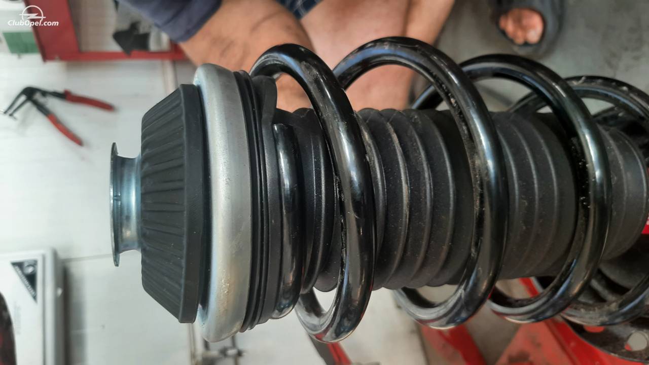

Am schimbat flansele si rulmentii, cele care au fost date jos aveau rulmentii blocati, plasticul de sus era peste cel de jos in doua locuri, acum dupa ce am pus celelalte flanse masina nu mai prezinta zgomote. Totusi, am observat ca si la noua flansa care deocamdata e ok, are un punct in care plasticele sunt apropiate, oare o normal sa fie asa? Mecanicul a zis ca e posibil ca arcul sa nu aiba spira care calca pe rulment perfect orizontala, dar ca nu ar trebui sa am probleme, eu nu sunt asa optimist avand in vedere evenimentele....atasaz si o poza cu noile flanse, la cele vechi nu am facut dar acolo plasticele rulmentului erau unul peste altul...
