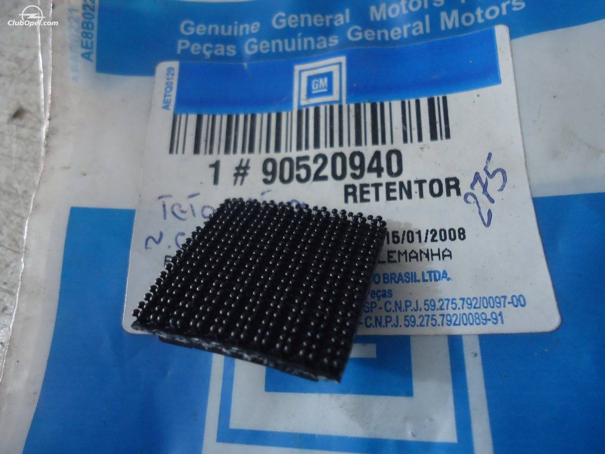

Cred cã asa ceva ai nevoie...

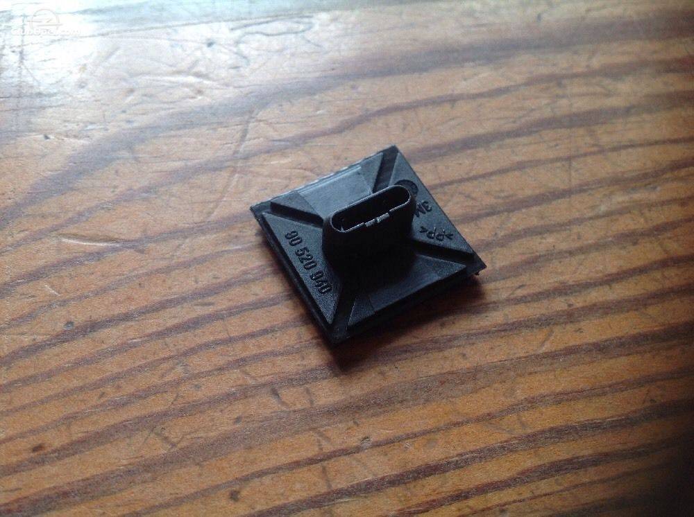

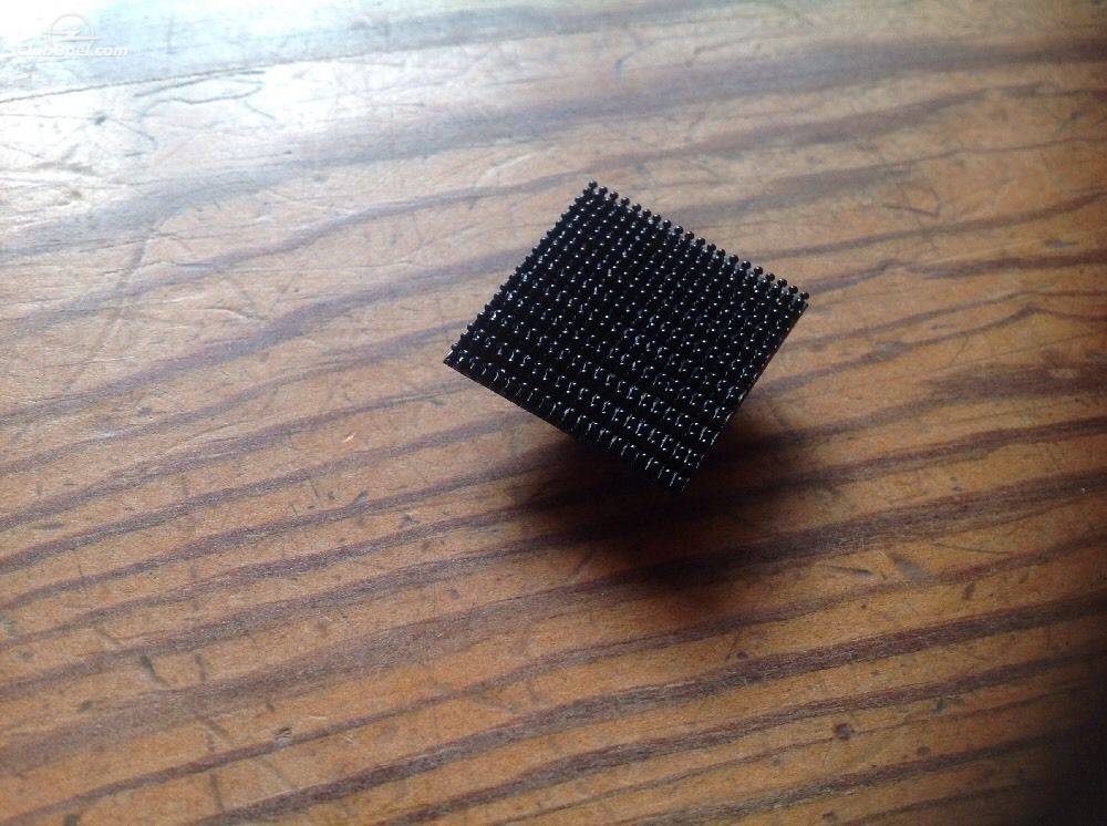

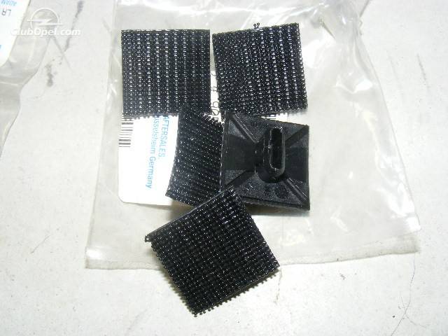

Am gasit pe forum ca mai intreba cineva de clipsuri de sustinere plafon pentru GTC. Le-am recunoscut. (Topicul "Tapiterie plafon desprinsa", postarea lui nikmada de Vin 20 Mar, 2015 2:09 pm). Imaginile sunt mai jos.
Nu stiu unde sa le gasesc si am cautat foarte mult pe net.
  • Mesaje scrise: 7,409

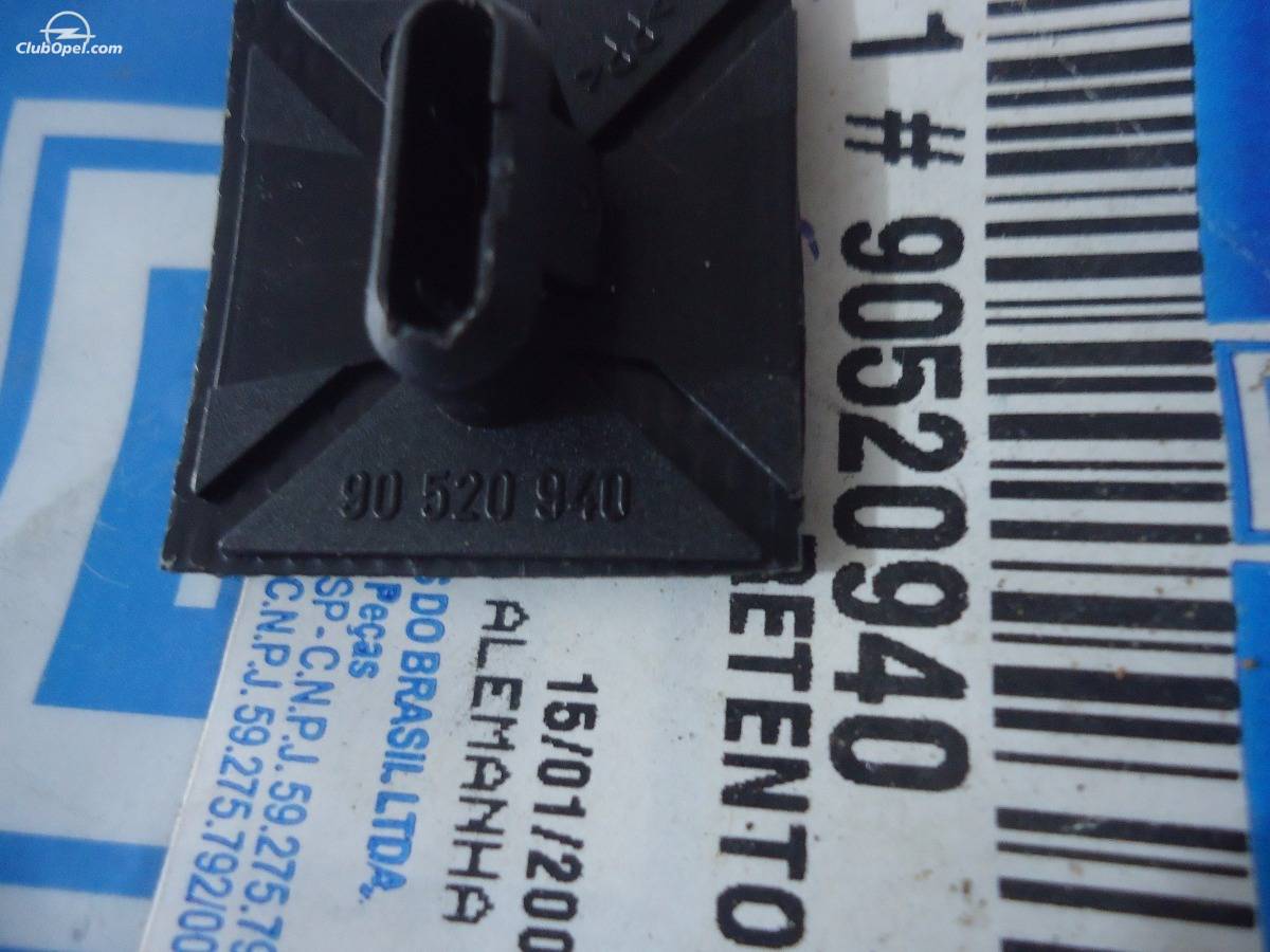

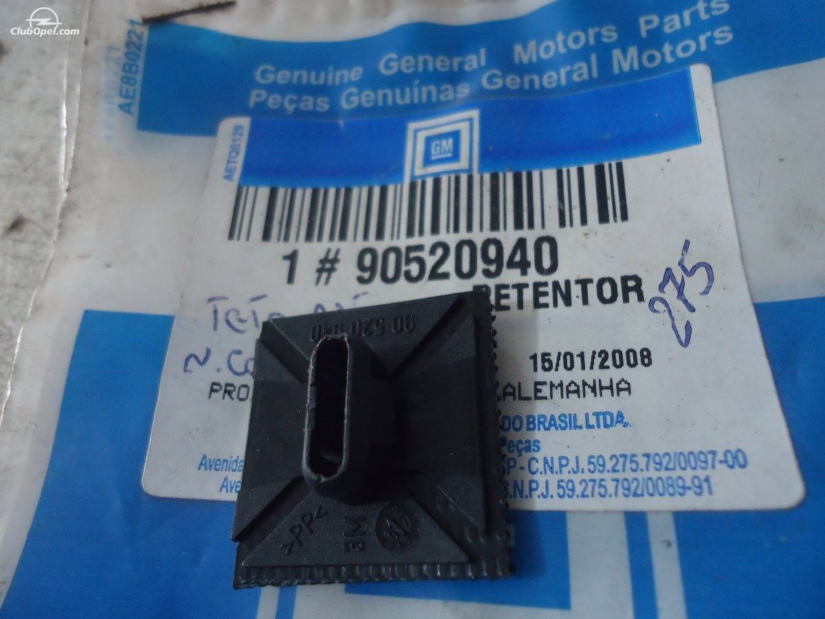

Citește ce am scris mai sus...
În mod normal, la orice magazin serios de piese auto, se comandã pe codul original din pozã...dacã cel dela magazin nu pricepe din 3 vorbe ce ai nevoie și ce trebuie sã facã , nu-ți pierde vremea cu el, cautã în altã parte...

Am vazut raspunsul dupa ce am scris.
Acesta este clipsul!
Multumesc mult pentru ajutor!
Stima!

Si partea care intra in arici unde este - Pe caroserie?
Sau piesa asta are amandoua parti din arici.

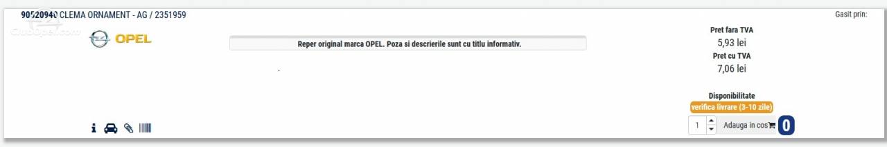

90520940
https://opel.7zap.com/en/car/a04/d/6/
Ultima modificare făcută de T.ion la Lun 29 Oct, 2018 1:21 pm, modificat de 4 ori în total
Are, are...cred cã e o singurã pesã (în sensul cã dacã sunt 2 piese conjugate, vin împreunã).

Am dat comanda, astept cuminte sa vina... 😊
Ptr interesați:
aceeași piesã (clemã/clips) se folosește și la Astra G și Zafira A.
