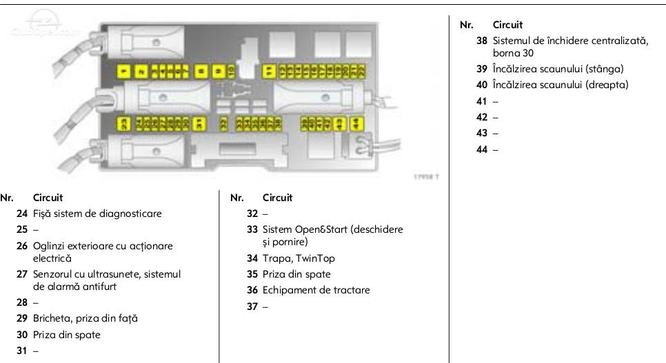

recent am devenit proprietarul unui Opel Astra H 2006 1.3CTDI(cod motor Z13DTH). Dupa ce am cumparat masina, am observat ca oglinzile exterioare au motoras electric(am desfacut capacul oglinzii si am vazut motorasul si cablul electric) si ca am butoane in portiere pentru a le regla(butoanele se aprind la pornirea masinii). Am incercat sa reglez oglinzile dar butoanele nu funtionau asa ca am verificat sigurantele. Am consultat manualul masinii si am vazut ca necesita o siguranta de 7.5A pe slotul 26 din tabloul de sigurante din porpagaj(era gol slotul).

Am ajuns la concluzia ca unele sloturi din acel tablou de sigurante sunt fake, chiar daca in cartea masinii apar ca sloturi folosite(neoficial: http://astra-3.pl/tip-astra...ggage-compartment si oficial: https://www.opel.ro/content/..._RO_model_9.0.pdf - pagina 250 manualul asta e din 2009, eu il am pe cel original care e din 2005 si sigurantele sunt la 90% la fel).

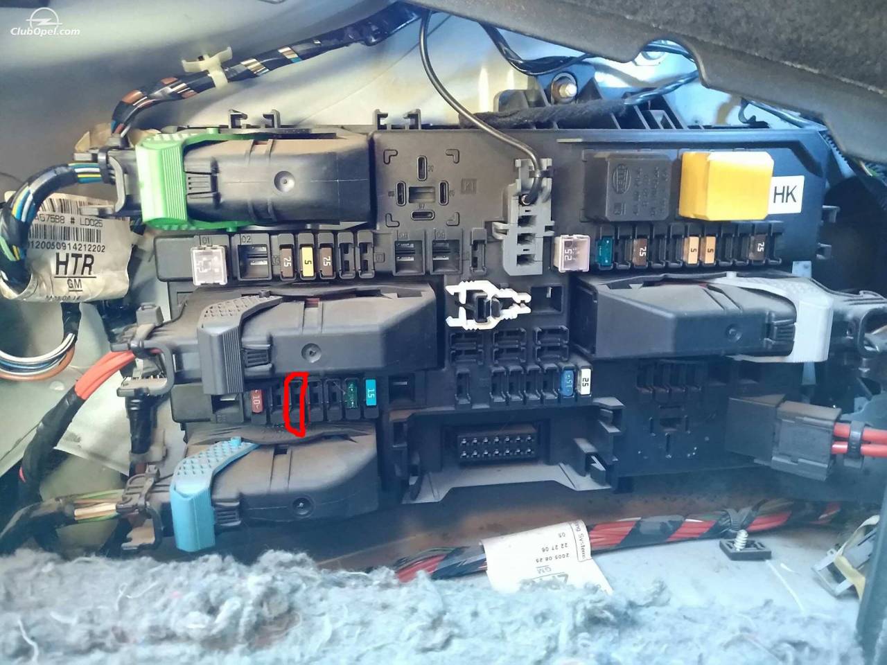

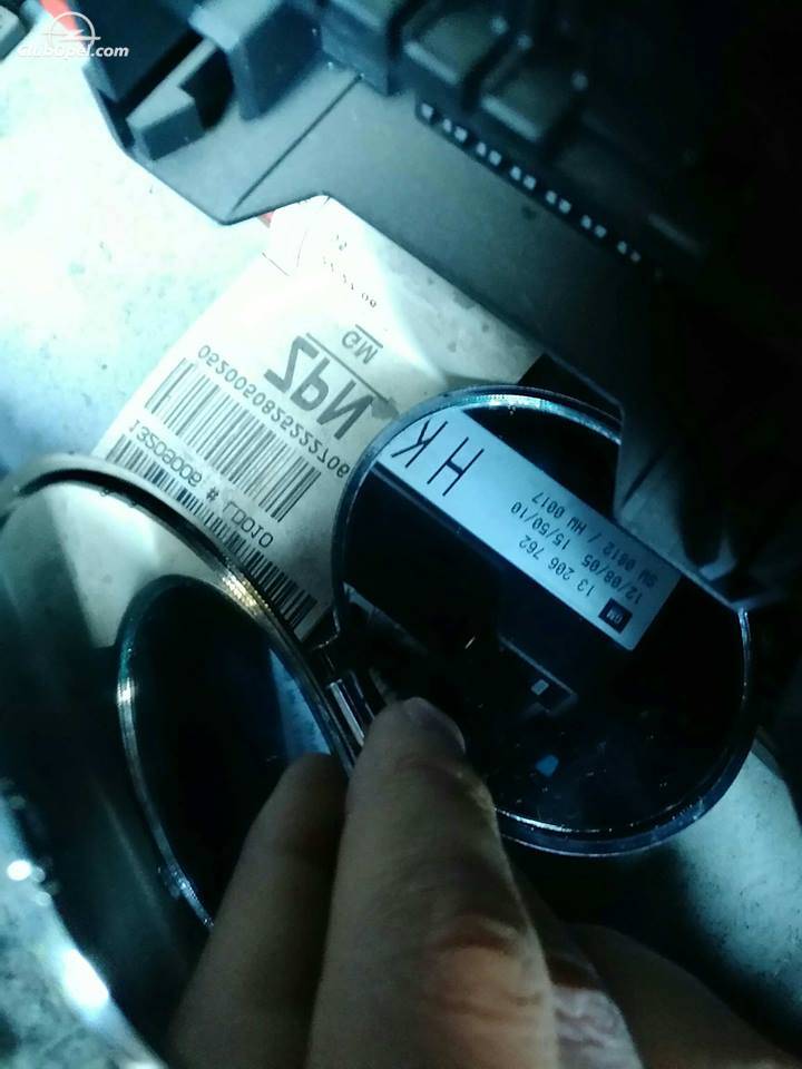

@cosmin sco nu ai putea sa faci o poza la tabloul de sigurante din portbagaj? Si nu ai putea sa scoti o siguranta de pe un slot si sa incerci sa o pui in slotul 26, sa vezi daca intra greu sau sta foarte leje, aproape sa cada. M-ar ajuta foarte mult. Si daca ai avea o oglinda sa te uiti ce scrie pe panoul tau de sigurante(la mine scrie HK, data: 12.08.05). Ti-as ramane recunoscator, in felul asta imi voi face o idee mai buna.
