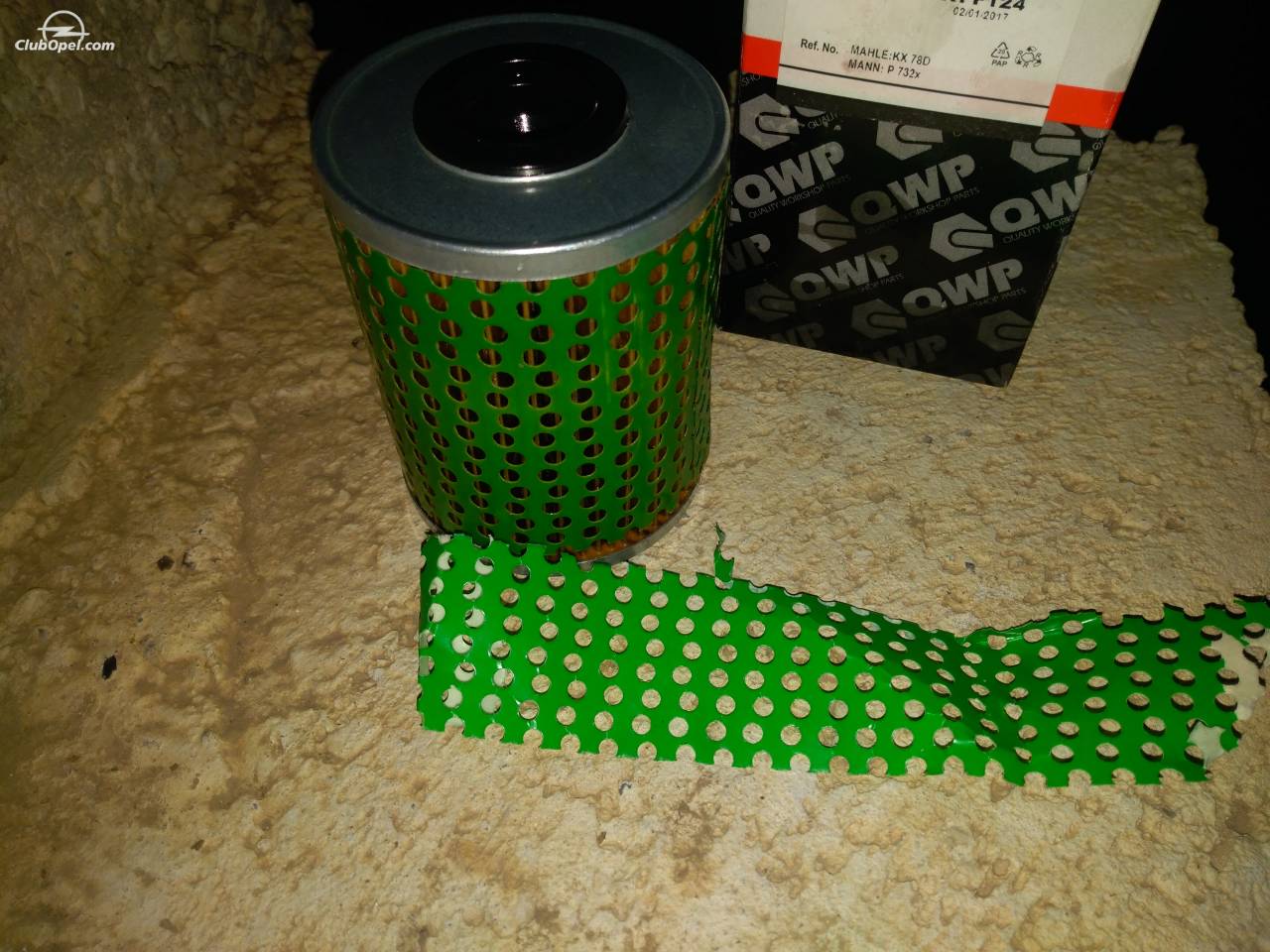

Simptome: Lipsa putere cand se trece de 80 grade sau chiar mai jos.
Cod(uri) eroare: p1220 ,An fabricatie: 2000 ,Cod motor: Y20DTH.
Revin iar cu o chestie care stau in dilema referitor la problema cu pierderea de putere ,cand se ridica temperatura peste 80 de grade sau chiar la temperaturi mai mici nu mai are vlaga si nu prea imi vine sa cred ca este relevanta dar in fine.Am inlocuit ieri filtrul de motorina tot QWP cum am pus si anul trecut.Defapt anul trecut am pus acest QVP... cand au inceput si o parte din probleme cu eroarea p1220...Acum 2 ani am folosit un filtru fost Bosch defapt mai tot timpul am avut Bosch si nu am avut probleme de acest fel.. .Am observat pe suprafata exterioara a filtrului QVP o hartie verde cu multe multe gauri .Intrebarea mea este, --putea aceasta hartie sa optureze fluxul de motorina la cresterea tempeaturii motorului?.Nu stiu ce sa mai cred ...dar eu cred ca putea sa optureze fluxul de motorina spre pompa si sa genereze eroarea cu codul p 1220.Tinand cont ca nu vreau sa ma gandesc la pompa de injectie. .Atasez foto cu filtrul de motorina vechi si hartia dezlipita ce pe cel nou.Masina merge formidabil si nu are erori deloc, defapt erori nu avea doar cand se incalzeste nu mai are forta pe drum drept, deal , depasiri orice.Sper sa fi fost acest filtru si de vina fluxul poate mai mic de motorina.Am sa va tin la curent daca mai apar schimbari. O seara buna si drumuri bune sa aveti! 🙄

Da, masina merge exemplar acum si nu mai pierde putere deloc, doar putin fum la pornire.
