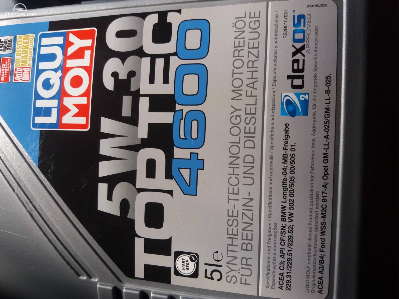

Salut! Cine ma poate ajuta cu o pozã sau cu o descãrcare PDF a fișei tehnice a uleiului motor! Format PDF, pozã din cartea masinii, ce-o fi,numai sa fie! Domnii moderatori, am cautat ,dar-ar ciuma in ea de tehnologie dar gasesc numai prosti și reclame,dar nu ce îmi trebuie. Multumesc

Salutare! Mai exact de ce aveti nevoie? Ca fiecare ulei are fisa lui tehnica pe care nu o gasiti in manualul masinii..

Salut. Imi trebuie exact pagina cu rubrica uleiuri motor ( cu vascozitate, SAE, ACEEA..etc) din manualul de întreținere . Si tipul de ulei servo.Nu am cartea la îndemânã.,si vreau sa iau uleiurile de pe Germania(sunt șofer). Acasã am cartea in germanã și nevastã- mea se uita ca la ozn-uri. Mulțumesc

GM-LL-B-025 PT. DIESEL
SAE0W30 .0W40 .5W30 .5W40 DACA ESTE DIESEL CU DPF TREBUIE SA SCRIE PE BIDON SI C3. Eu folosesc L Moly top 5w30 tec 4600 special pt. opel cu norma dexos2.

Multumesc Badea Daniel. Tot la asta m-am gândit și eu..De ulei GM m-am lãmurit... Am recondditionat turbina

E.Viorel ,multumesc! Sunt șofer profesionist si am luat de pe Germania liqui moly.
