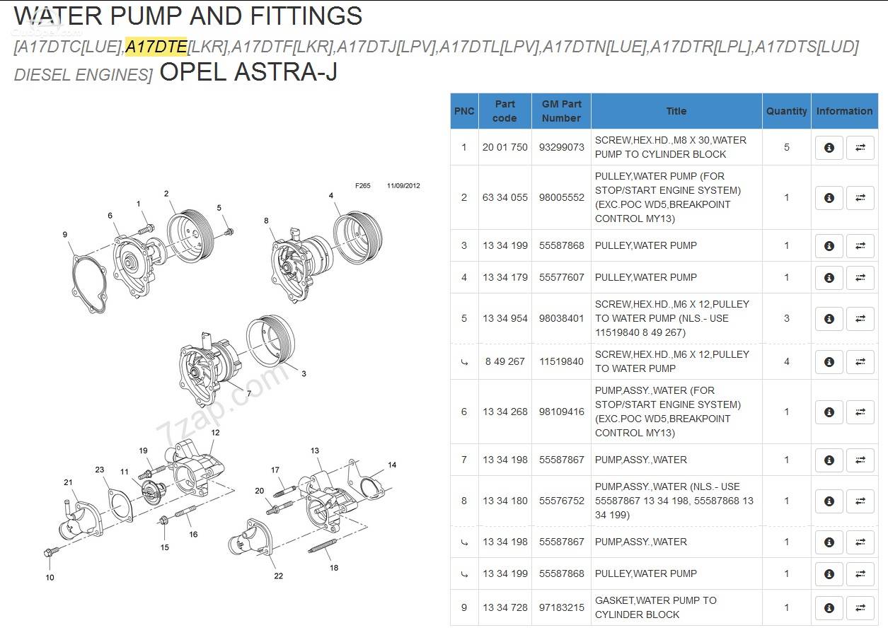

De unde procur o astfel de pompa eu avand un opel astra j sports tourer 1.7 cdti 81kw 110 cp din 2014
  • T.ion
  • Mesaje scrise: 3,454
  • Masina: Zafira 2001 Z16XE
Daca motorul este - A17DTE
Baga VIN-ul si vezi ce ramane in lista.
https://opel.7zap.com/en/car/ - "COOLING/ WATER PUMP AND FITTINGS A17DTE"
https://opel.7zap.com/en/car/p10/f/0/49-1/#8
Nr.7 |55587867 | 1334198 | 1299 RON
Nr.8 |55576752 | 1334180 | 833 RON
Una din ele cred.
Originale te speri de pret.
Aftermarket nu stiu daca sunt...
