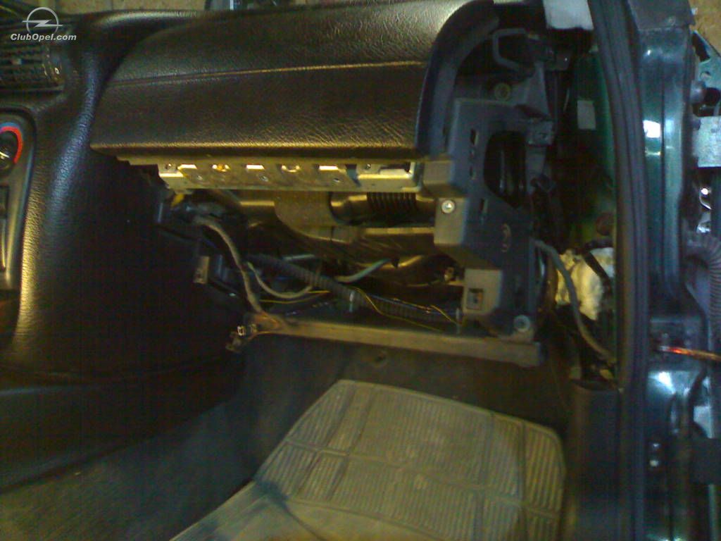

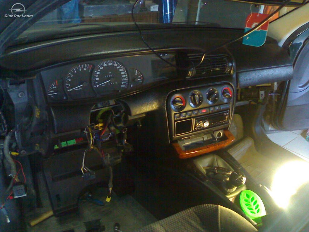

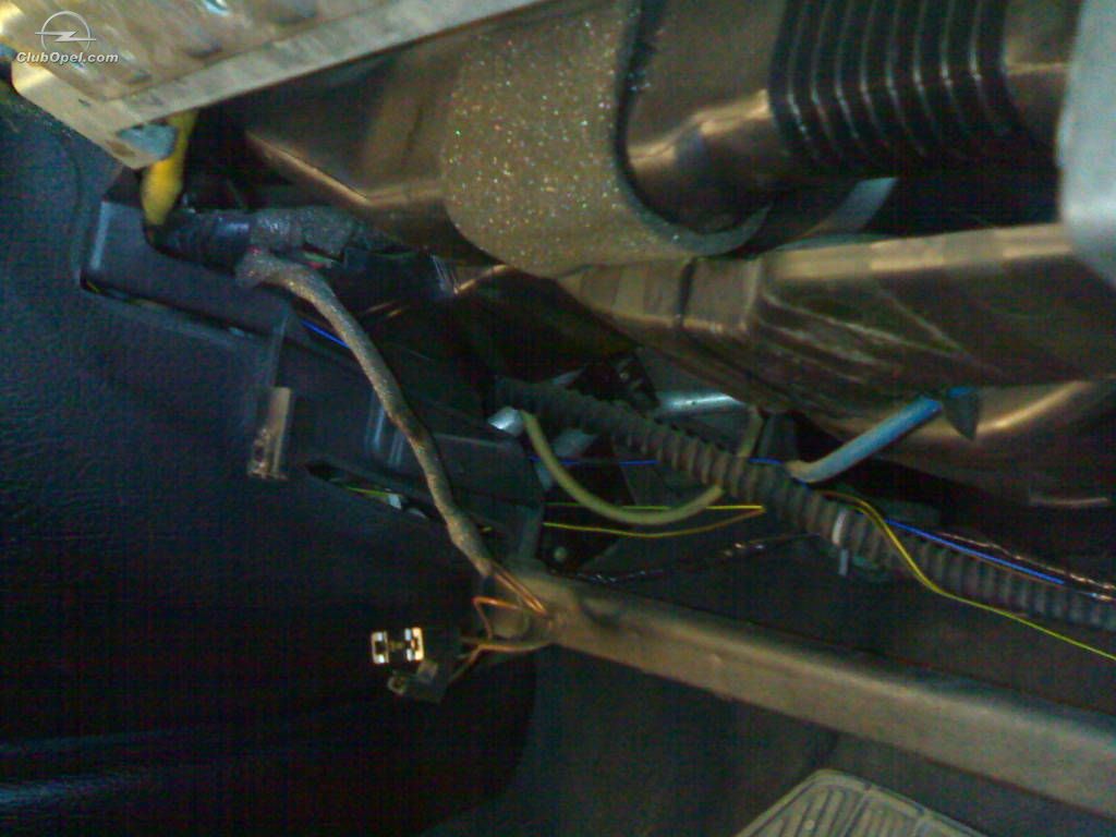

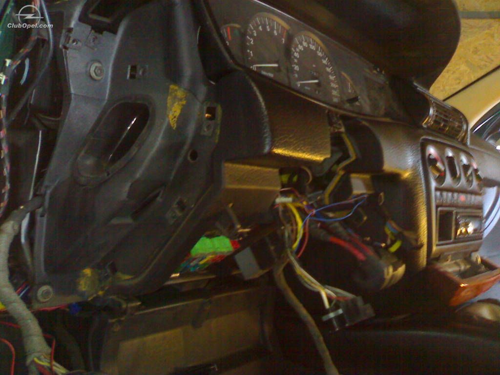

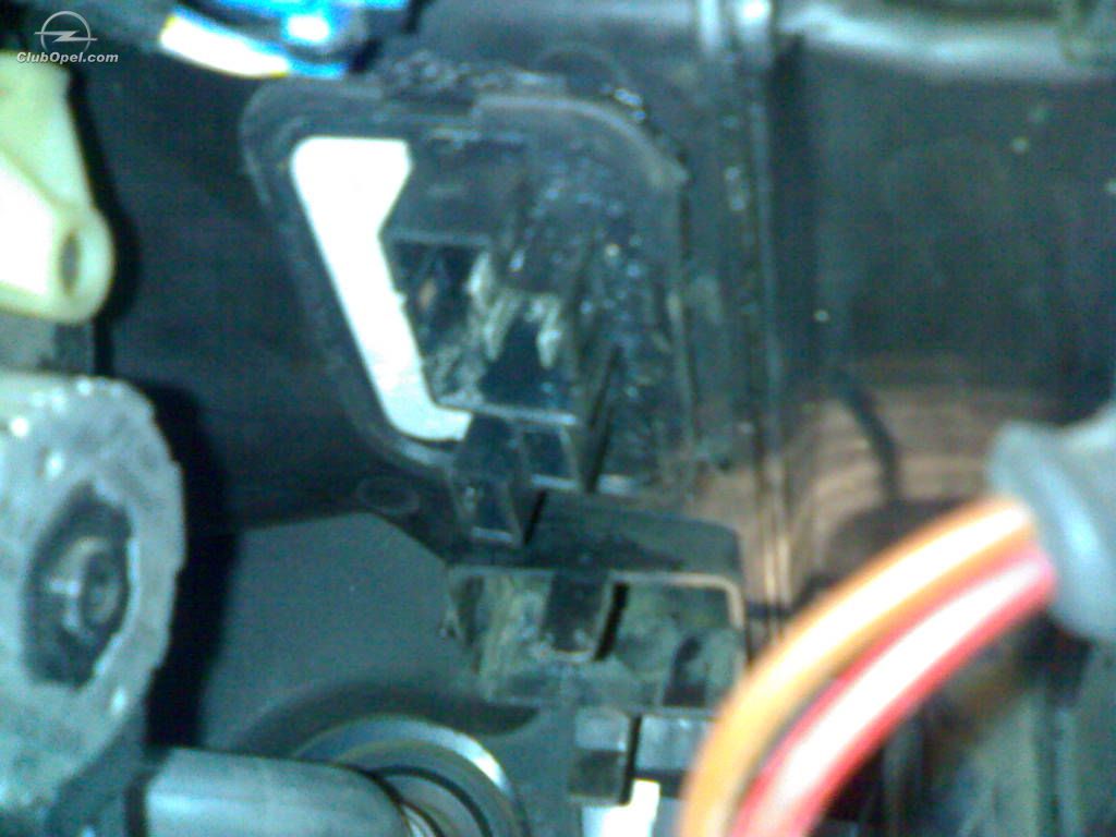

Dupa facelift exterior-interior,m-am hotarat sa schimb si AC-ul cu Climatronic,mai ales ca aveam caloriferul infundat si in zilele friguroase nu mai facea fata,nu mai spun de geamuri aburite.Am studiat broblema,si m-am hotaratire totusi pe modelul anterior anului 2000 de climatronic,in primul rand datorita materialului plansei de comanda,vopseaua aceea cauciucata care imbatraneste prematur si se curata,apoi cd-ul este deja amintire,navigatia depasita.
Am inceput cu studiul demontarii si a conexiunilor electrice din Tis 2000,apoi dupa ce mi-am pregatit toate componentele,m-am apucat de treaba

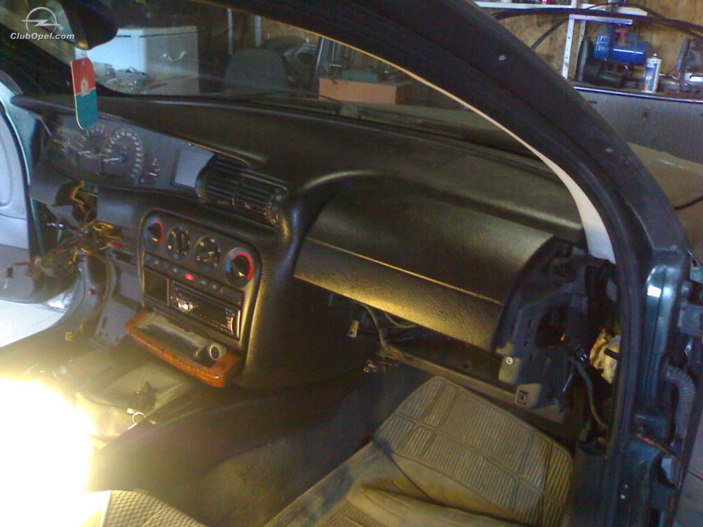

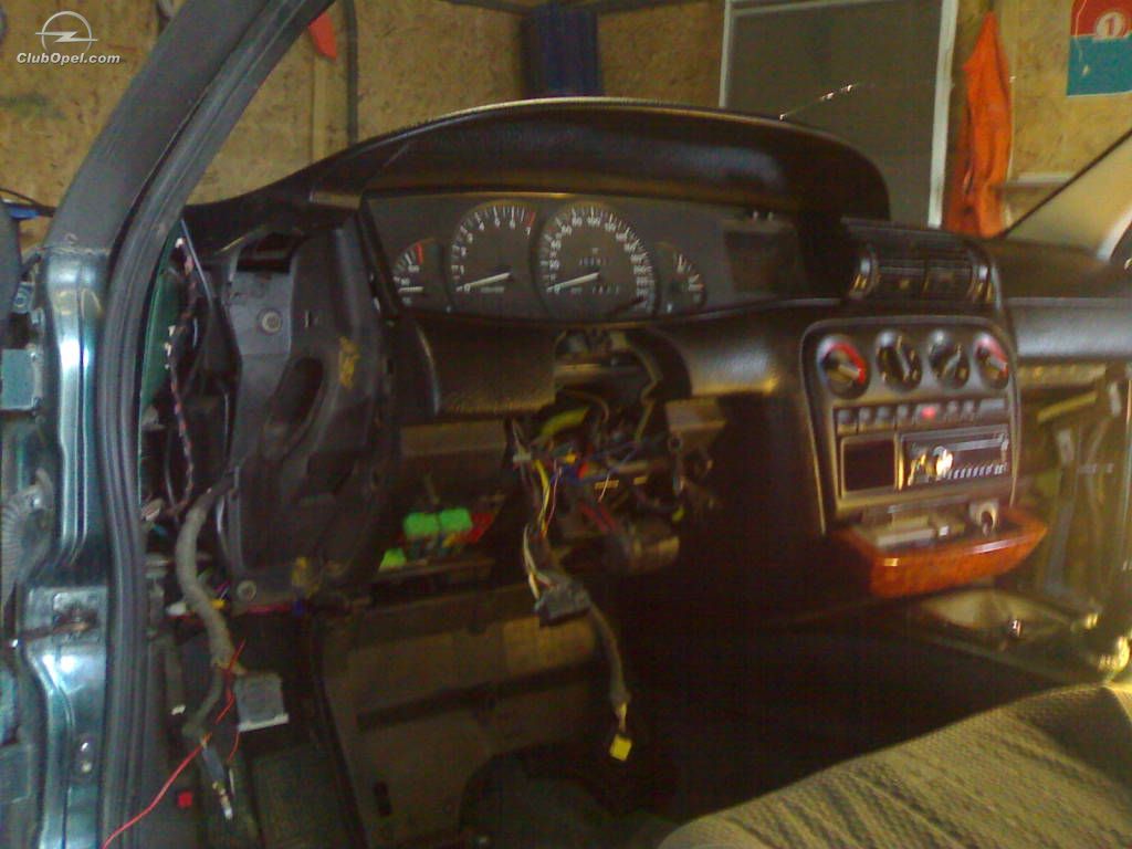

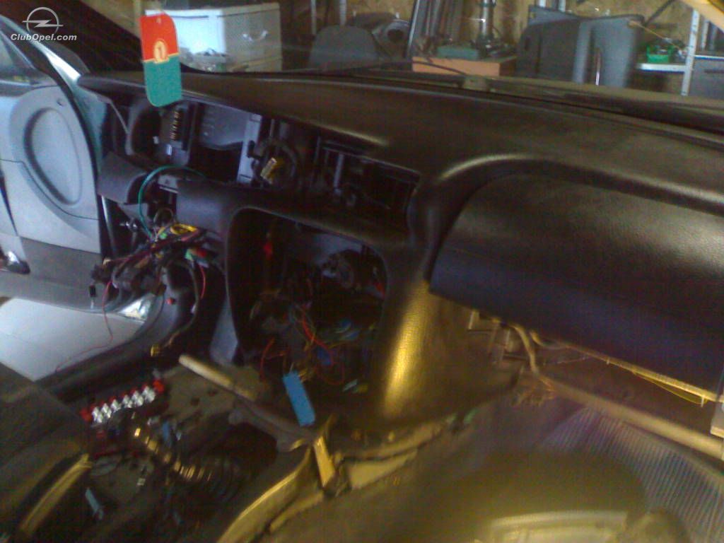

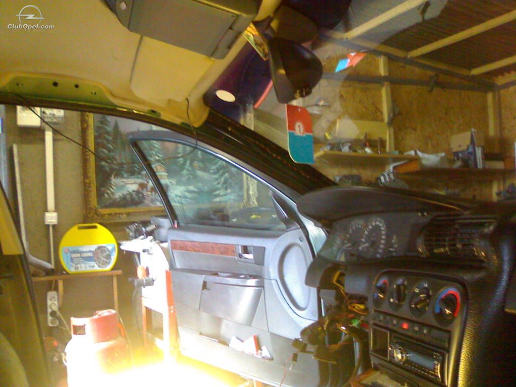

mai intai indepartate toate elementele auxiliare ale bordului,guri ventilatii din extreme,gura ventilatie centrala,ceasuri de bord,torpedo,airbag pasager,airbag volan,manete si coloana directie volan

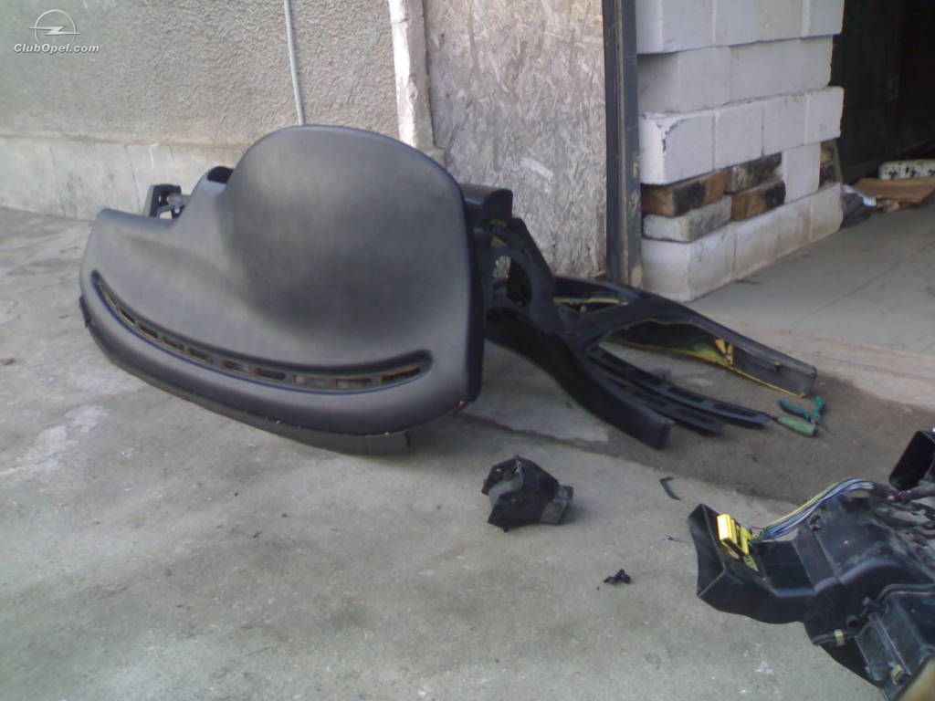

se demonteaza apoi si coloana "cal" din prelungirea bordului,dupa indepartarea capacelor si desfacerea mufelor de la comenzi geamuri

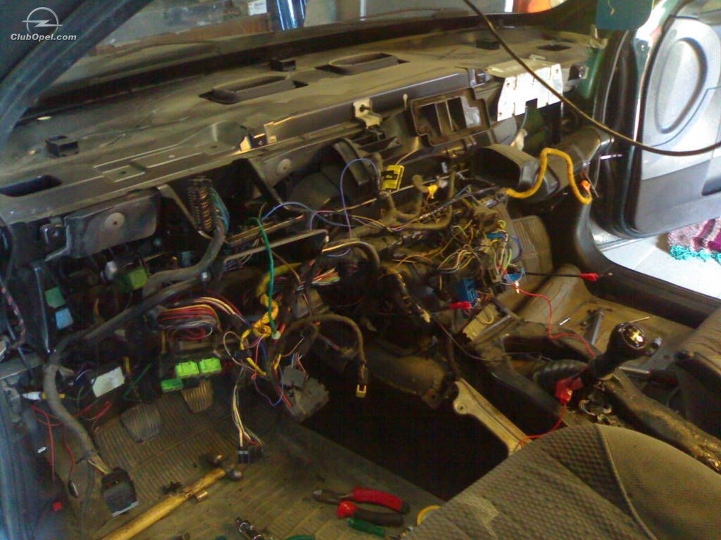

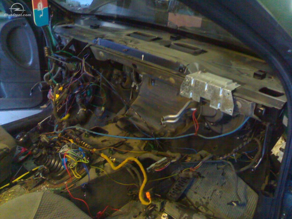

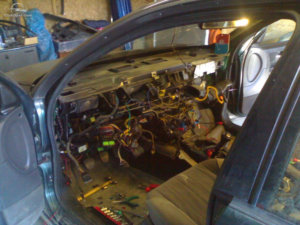

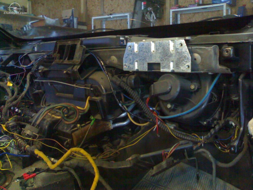

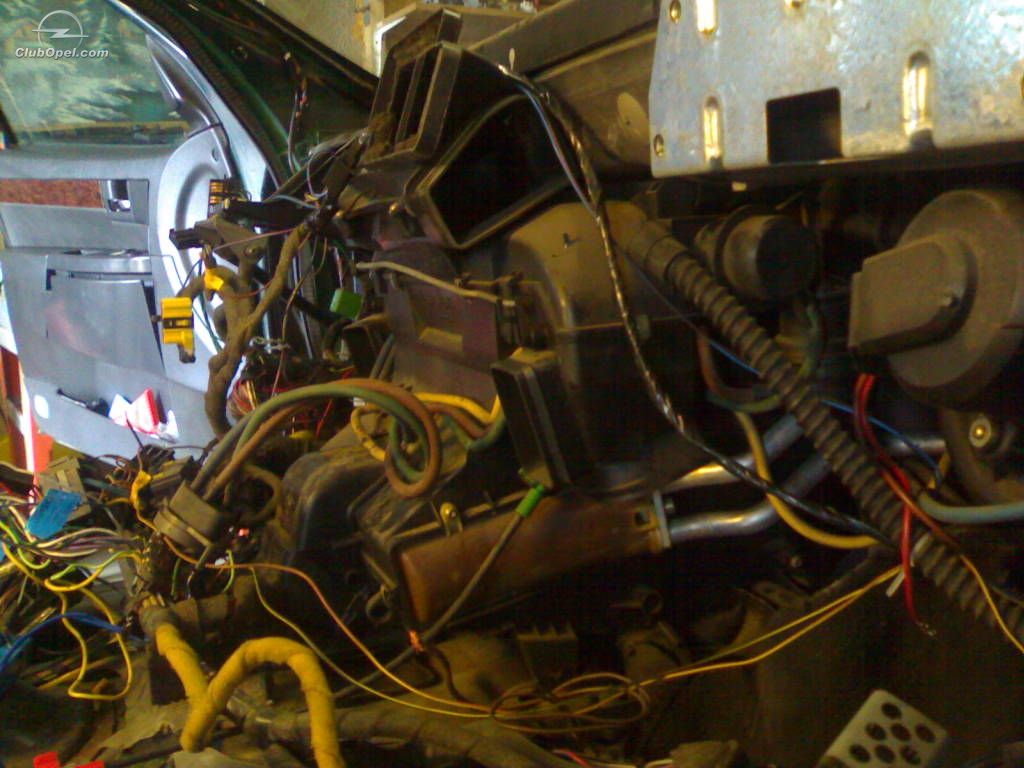

plansa de bord apoi se demonteaza prin desfacerea celor 8 suruburi de fixare,4 pe fiecare perte,stanga si dreapta,trebuie urmarite spre eliberare si clemele de prindere a instalatiei electrice care este ancorata de plansa de bord,apoi se extrage plansa prin trager si ridicare

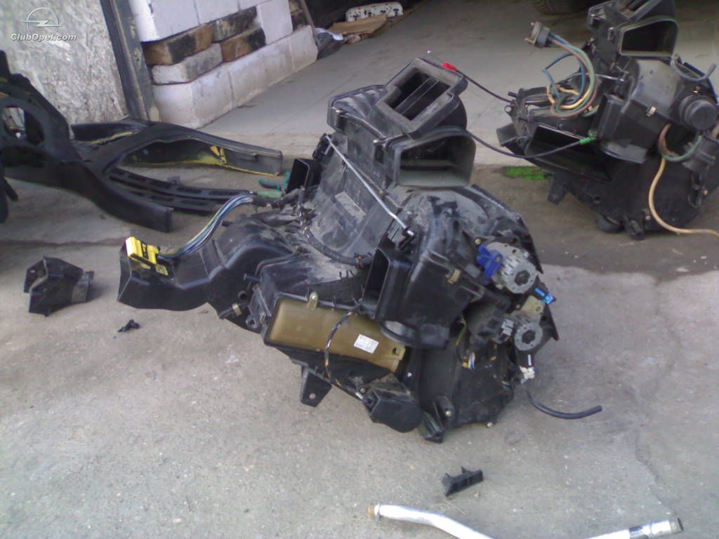

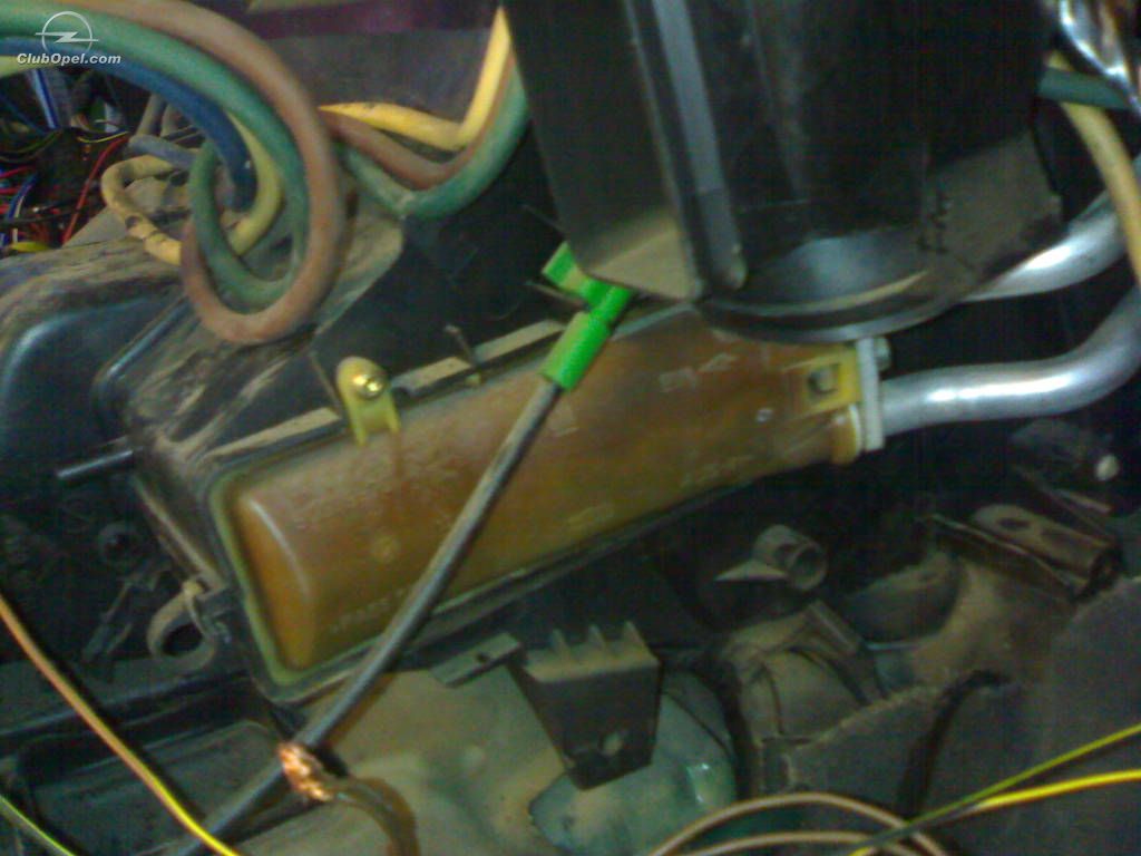

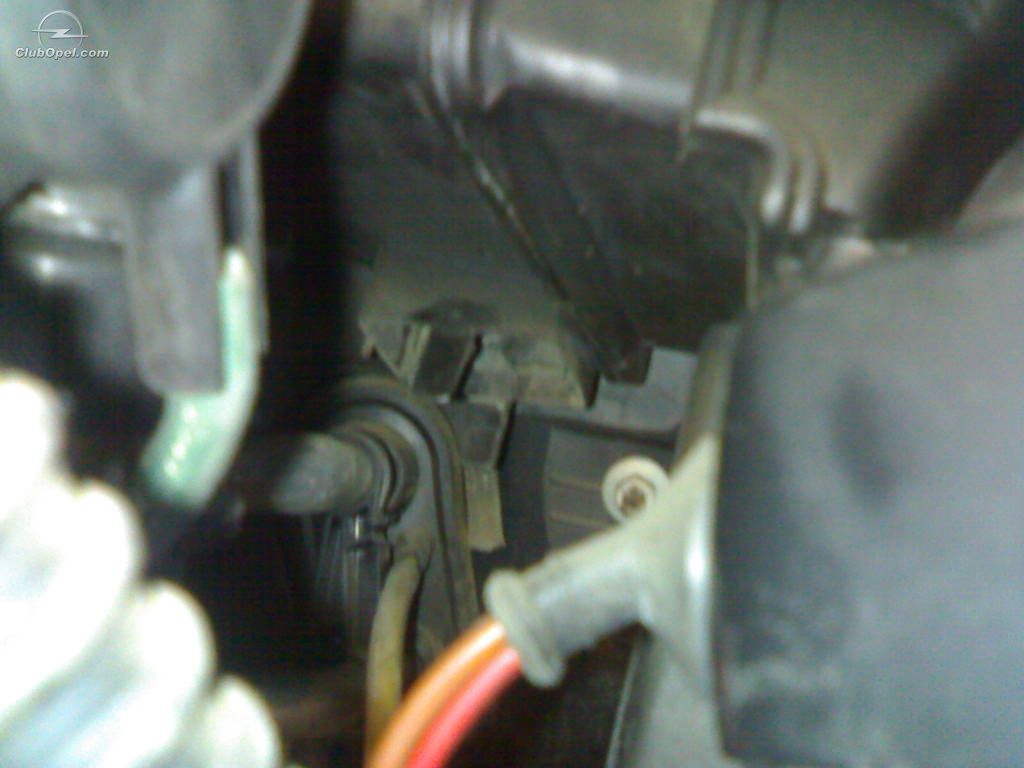

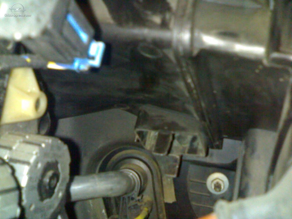

caloriferul este prins de modul cu un surub cap imbus,se demonteza clema de fixare a tubulaturilor se indeparteaza tubulaturile,desurubat surubul de prindere pe modul,apoi se extrage caloriferul spre dreapta.montarea se face in ordine inversa.atentie la introducerea tuburilor,sa aibe oringurile de etansare
in cazul meu,cum am mai spus,am schimbat tot modulul AC cu unul climatronic

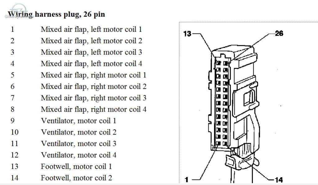

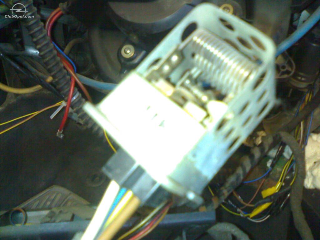

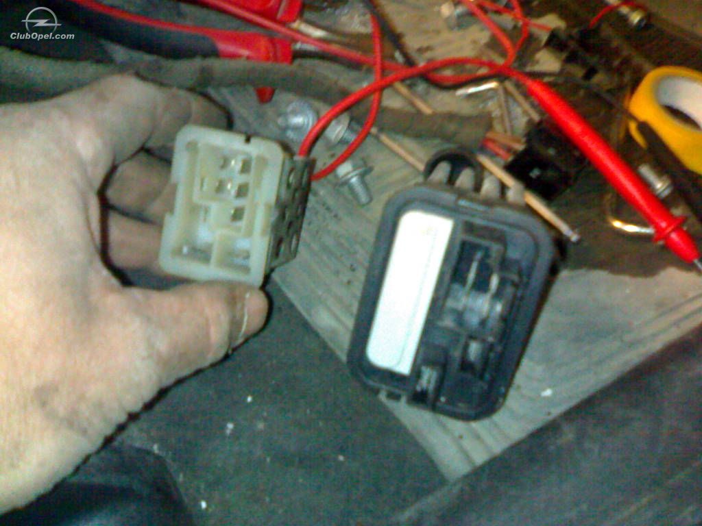

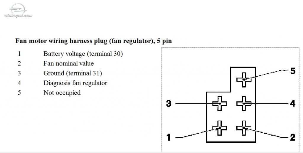

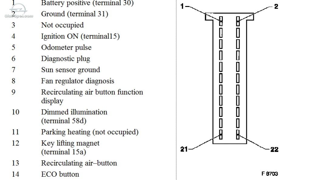

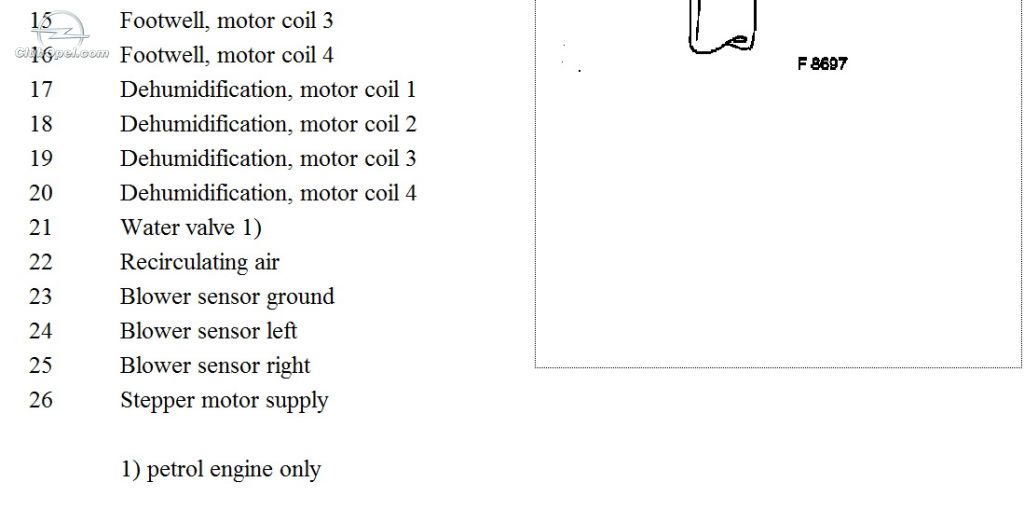

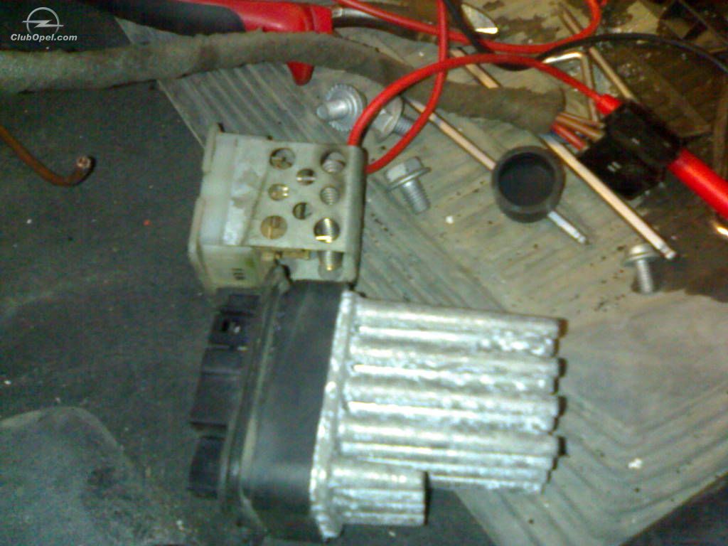

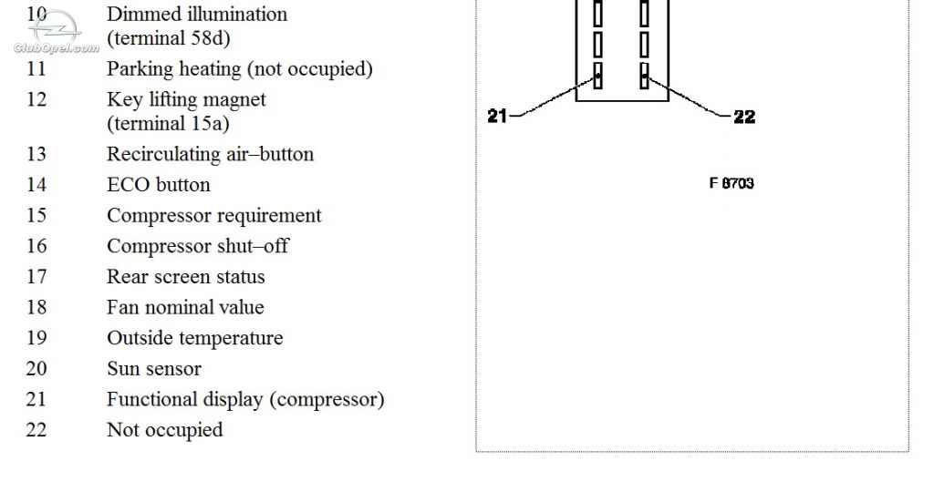

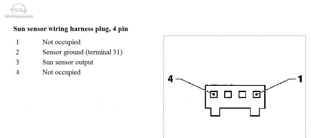

Pentru trecerea de la AC la climatronic,este nevoie de modulul cu actionari solenoizi electrici,panoul de comanda,regulatorul de turatie aeroterma(substitut al celui cu rezistente),senzorul de soare(sun sensor),butonul ECO (substitut al celui de AC),schema electrica,si bineinteles ceva notiuni de electricitate/electronica.

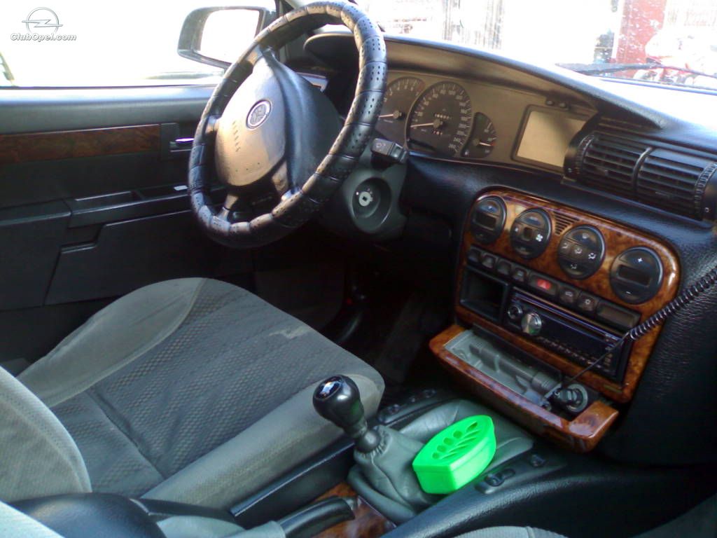

ansamblarea bordului in ordine inversa a dezansamblarii,ancorare instalatie electrica,volan,airbaguri,etc.

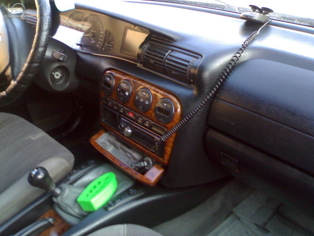

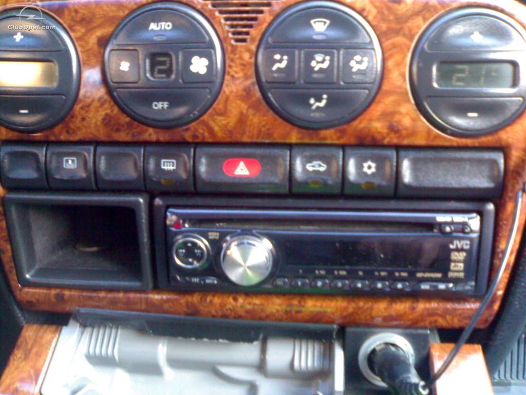

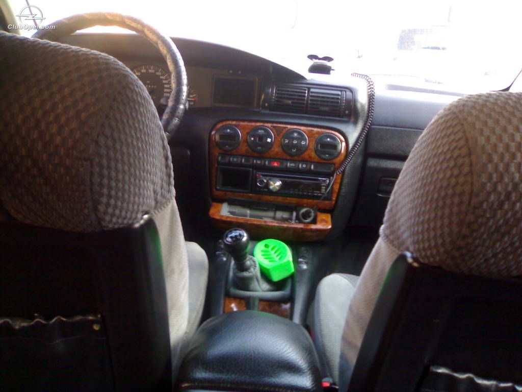

Produs finit:
Multumiri lui eugen_cta pentru ajutorul acordat la procurarea componentelor!
12 ore de unul singur.
La dispozitie cu orice detaliu!salutari

Ambitionat de reusita colegului de forum micky 001 intentionez sa fac si eu conversia de la AC la climatronic. Avand insa un cunoscut care a dezmembrat un Omega C ( 2002) ma intreb daca e posibil sa trec la climatronicul acesteia. Modulul cu calorifere si motorase pas cu pas este identic, Doar partea de comanda difera ca circuite , pini de legatura , forma etc. Are cineva idee daca visez cai verzi pe pereti sau sunt sanse de reusita ? Bineinteles ca in cazul in care ar fi posibil as trece si la bordul , consola centrala de la modelul 2002. Multumesc anticipat celor care vor manifesta interes.
