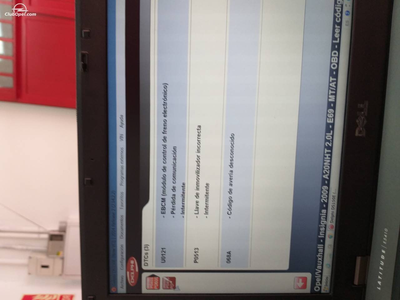

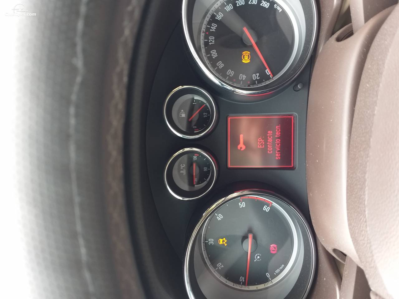

Salut,am o problema cu martorul ESP si ABS care din cand in cand mi se aprind in bord si nu se sting pânã nu opresc motorul. A mai avut cineva problema asta si poate sa ma ajute si pe mine cu o explicatie? Din ce cauza se aprind? Am pus si testerul pe masina si nu mi-a dat nici o eroare in legatura cu ESP SI ABS! Las poza cu eroarea care imi apare in bord si poza cu erorile aparute la tester.

Cel mai probabil ai intrerupt cablul de la senzorul de ABS roata fata dreapta (cand face contact, cand nu face). Automat se califica si eroare de ESP. La diagnoza nu apare daca eroarea nu e permanenta. Daca opresti motorul si il repornesti, eroarea dispare. Inlocuieste senzorul (cam 100-150de lei) si ai sa scapi de eroare.

DLucyanaLupu a scris:Salut,am o problema cu martorul ESP si ABS care din cand in cand mi se aprind in bord si nu se sting pânã nu opresc motorul. A mai avut cineva problema asta si poate sa ma ajute si pe mine cu o explicatie? Din ce cauza se aprind? Am pus si testerul pe masina si nu mi-a dat nici o eroare in legatura cu ESP SI ABS! Las poza cu eroarea care imi apare in bord si poza cu erorile aparute la tester.
înainte de a cumpãra senzori abs încearcã sã în schimbi între ei cel din dreapta punel pe stînga și invers e posibil sã fie ok eu am fãcut și a mers.incearca
