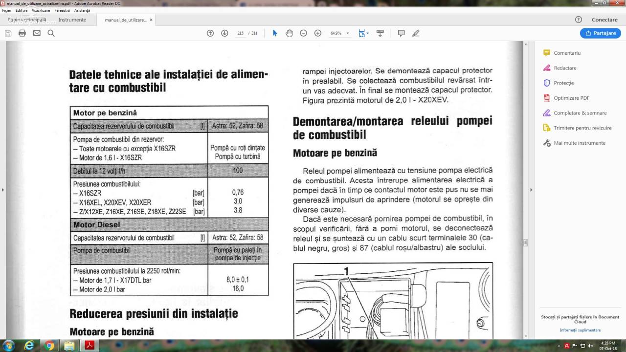

Astea toate dupã ce am schimbat pompa de benzina .
Si acum partea interesanta pe GPL porneste la sfert de cheie ai trage motorul de rupe .
Va rog un sfat ce ar putea avea .

Filtrul de benzina este schimbat? Posibil sa fi strangulat un furtun, sau sa se fi crapat si atunci nu mai baga cum trebuie presiune in rampa,
Pune mana si mai verifica odata furtunele de la rezervor, stiu ca e urat de dat jos dar......
Pompele aftermaket nu au presiune de 3,8 bari. Am cautat pentru un prieten si ce am gasit (autokarma) a fost foarte scump( 3.8 bari) am recurs la SH si a fost totul OK
