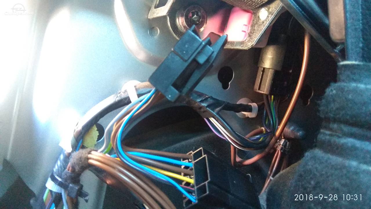

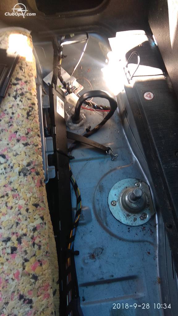

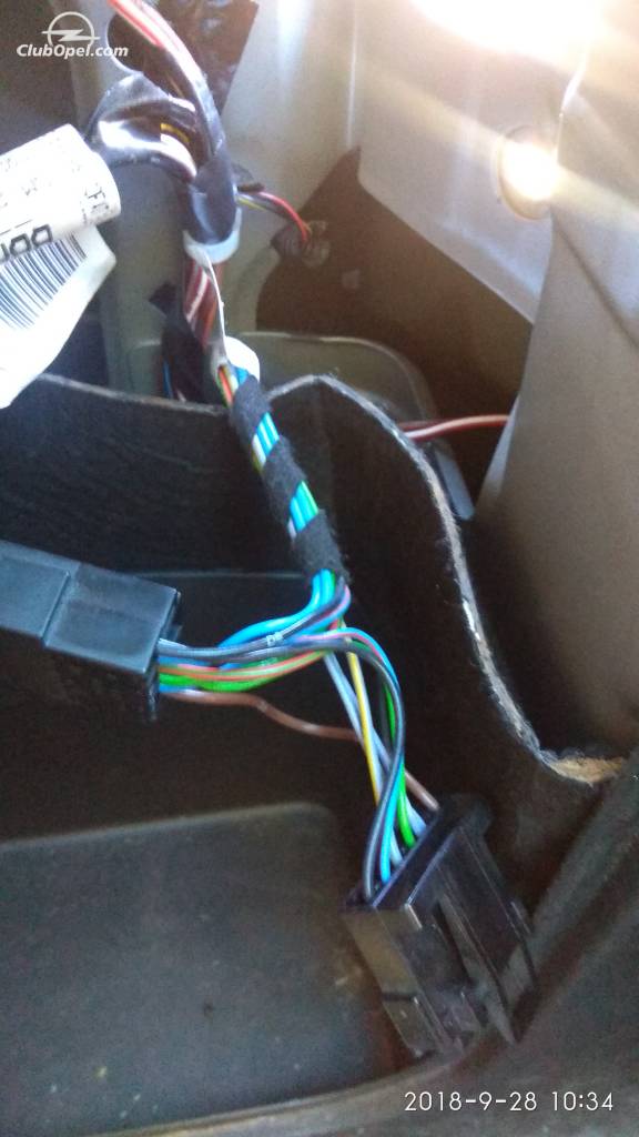

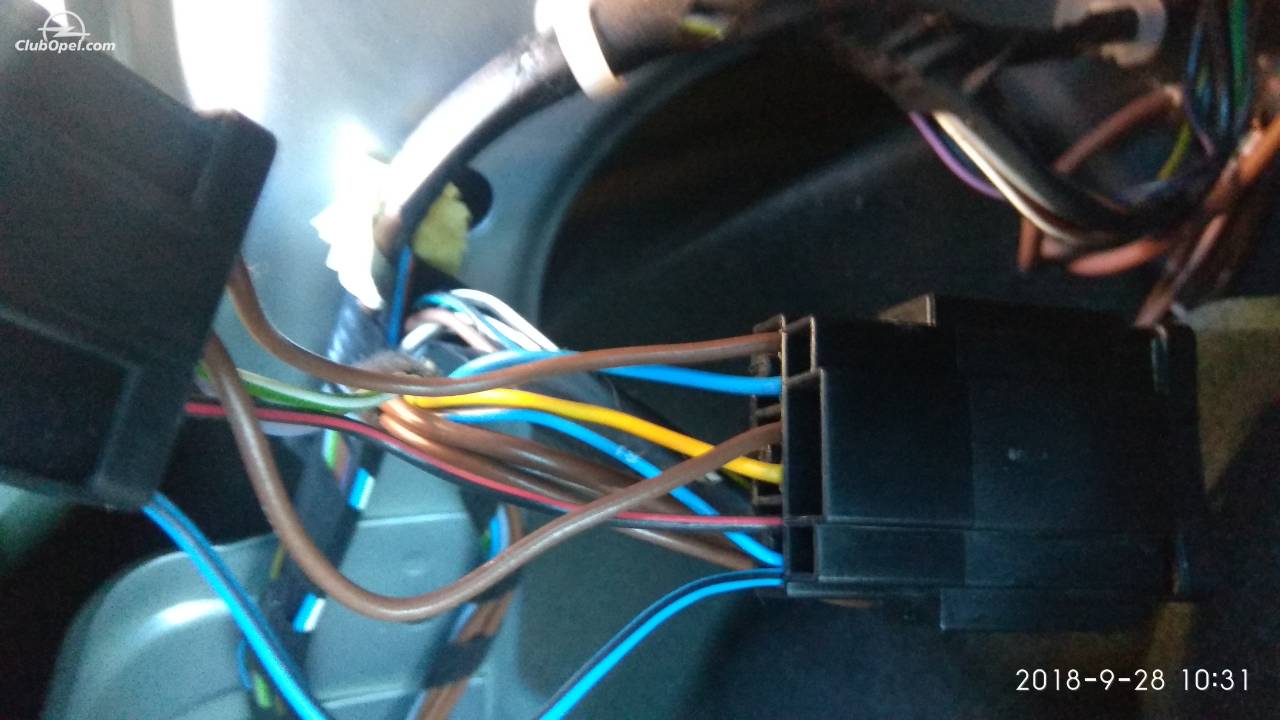

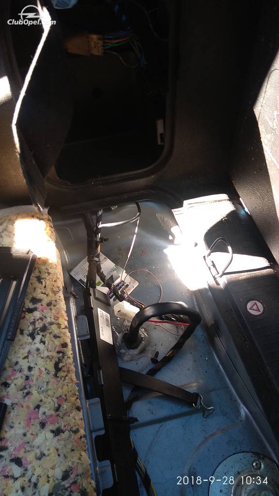

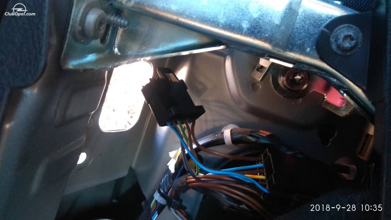

am gãsit pe o masina zafira 2.2 diesel un carlig de remorcare si as dori sa il cumpãr .
eu am o mica nelãmurire vis a vis de instalatia electrica ; masina mea fiind cu computer de bord am citit pe forum ca fi nevoie de un anumit modul pt cârlig.
masina care are cârligul e dotata cu computer de bord ; asa sustine proprietarul (proba lui e ca are display MID si faptul ca avea 3 rânduri de afisaj pe ecran).
l-am rugat sa verifice dacã are acel modul ; dar nu l-a gãsit deloc ; instalatia electrica a cârligului e legata direct la instalatia de la masina; in stanga si dreapta ; are o ramificatie pt cârlig de la tripla.
daca ma puteti lamuri sau alte detalii mi-ar fi de folos .
merci.
am atasat câteva poze primite de la proprietar.

Ceva de genul asta
  • Mesaje scrise: 7,183

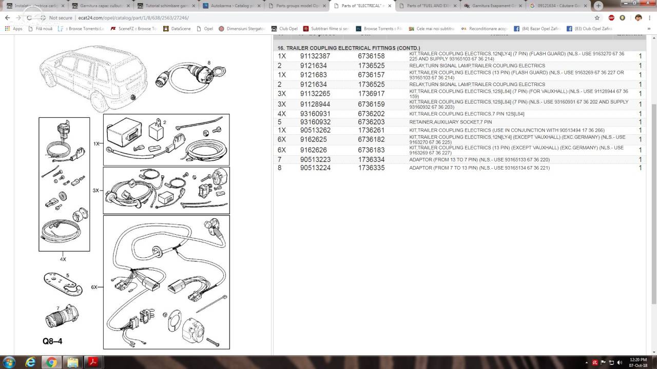

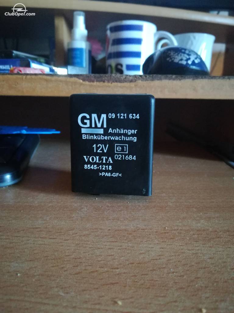

Ãsta-i releu de semnalizare dedicat remorcii...nu cred cã la ãsta face referire OP...
  • taxi43edy
  • Mesaje scrise: 1,180
  • Masina: Zafira 2001 Z18XE
Ai dreptate @bibu16v, langa releul de semnalizare mai este un modul check pentru BC.
Sunt mai multe modele de instalatii pentru Zafirica.
