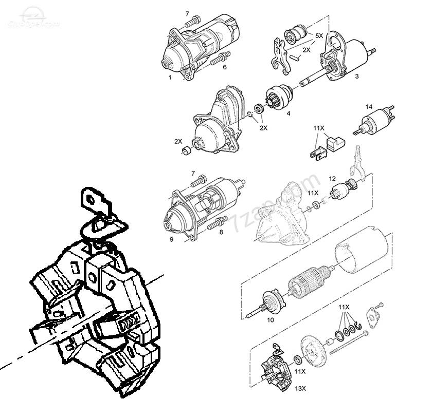

Daca porneste impinsa, pot fi carbuni din electromotor, se schimba platoul de carbuni.
Cum a spus si colegul incearca cu o baterie incarcata sa nu te muncesti degeaba.
Daca stii ca ai mai ramas prin parcari, si a pornit din mai multe incercari te poti apuca de schimbat platoul de carbuni.
- Alternator - se masoara pe bornele la baterie daca incarca cu masina pornita 13.8-14.4v DC
- Baterie - o proba cu una incarcata.
- Platoul carbuni sau ceva dus in electromotor.
Vezi si tu care din ele.
Eu zic ca carbuni dar mai stii.
La mine de atata dat la cheie sa descarcat si bateria.
Vezi ce scrie pe electromotor ca sa stii ce platou de carbuni sa cumperi.
