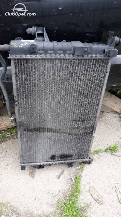

vreau sã-nlocuiesc antingelul dar nu știu de unde sã-i dau drumul la cel vechi am urcat-o și pe rampã dar n-am observat nici un dop in jurul radiatorul de apã, sã nu aibe oare si sã trebuiascã desfãcut furtunul? e vorba de o corsa c motor 973 an 2001.

Cum te uiți la mașinã, în stânga jos pe radiator ar trebui sa ai robinet.

ok ms! o sã mai arunc o privire, cam pe unde intra furtunul in radiator cel care vine dinspre motor

nu are.,din furtunul de jos se golește instalatia.

În dreapta sus ai robinetul: e ca un șurub

nu are

Cred ca trebuie sa desfaci furtunul. (verifica atat in dreapta cat si in stanga jos) sau nu are, sau la lipit cum a fost la mine.
Si cateva clatiri.
G12

la furtun i-am dat drumul e posibil sã fie și din fabricã sau chiar lipit
