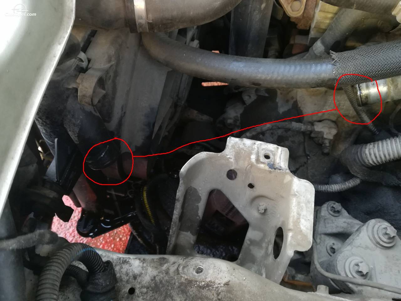

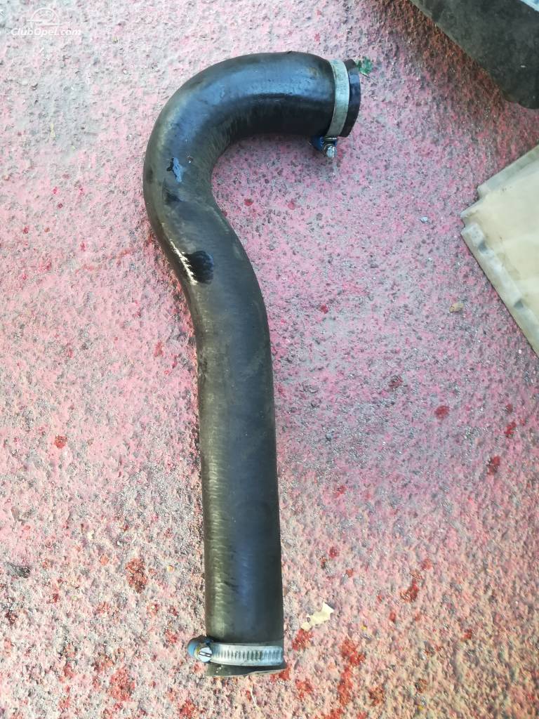

am nevoie si eu de codul acestui furtun daca ma poate ajuta cineva cat mai repede ..de doua zile incerc sa-l comand si nimeni nu-l identifica corect...imi aduc mereu cu totul altceva ...masina este opel astra G, 1.7 dti , motor Isuzu din 2000...furtunul face legatura intre radiator si carcasa termostatului..multumesc

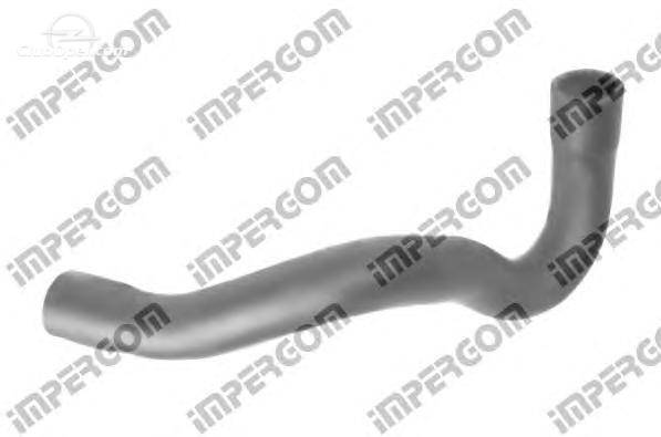

Dacã motorul e Y17DT sau Z17DTL, furtunul cu pricina e 9128908, cu siguranțã.

Ãla e, cum am zis mai sus: nu aratã, din poze, (chiar) ca al tãu, dar eu apreciez cã e ce trebuie, e posibil ca ce ai tu pe masinã sã nu fie original...

100% ãla e ! Ptr Y17DT sau Z17DTL.
