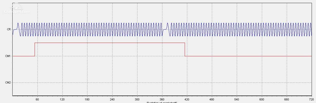

@ahappyuser Am citit din curiozitate topicul asta . Daca avansul este controlat de ECU , acesta se foloseste de senzorul de pe vibrochen ca sa știe pozitia (deci si unghiul la care se afla fata de PMS) iar de cel de la camshaft ca sa stie la care cilindru sa dea motorinã .
Later edit
Foloseste senzorul de la ax came ca sa stie care dintre cilindri e in compresie si care e in faza de evacuare . Va pot pune o poza cu semnalele vibrochen si axul cu came in acelasi grafic ca sa înțelegeți ce vreau sa zic . Într-adevãr semnalele sunt de la masina mea , dar fac pariu ca sunt la fel si la z17Dtx.
Later edit

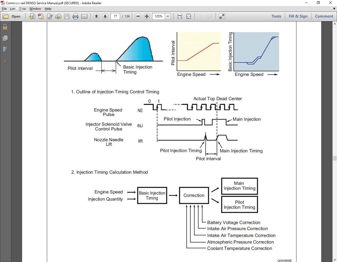

Mai lasa-mi odata in PM numarul tau de mobil, acum ca ai scris aici mi-am amintit ca tu lucrezi la softurile astea din automotive, asa ca o sa te sun intr-un weekend ca sa vorbim.
Intre timp am mai citit si eu (mi-am adus un fisier pdf despre pompa denso, cum lucreaza cdti-ul cu pompa asta denso, ce senzori intervin) si se pare ca senzorul de la vibrochen citeste pozitia acestuia pe care o conversie in ,,grade unghiulare ca si distanta fata de PMS,,. Senzorul de la arborele cu came posibil sa dea informatia necesara ECU sa stie la care cilindru trebuie sa initieze injectia. Dar de aici si pâna la calculul avansului si calculul timpilor de injectie e o gramada de citit si inteles (din ce am citi pâna acum, cel putin 4 senzori contribuie la astea).

Nu, la Vectra pompa de injectie la pornire->întotdeauna la temperaturi mai jos de +20grade C... ea este in avans automat pentru pornirea la rece. Dupa ce se incalzeste motorul (exista un furtun subtire care trece apa motor prin socul automat existent pe pompa avand rol de crestere a turatiei cu 100rpm si scoatere pompa din AA) pompa iasa singura din avansul automat la rece si ramane apoi in avans normal de functionare al motorului.
Factorii de corectie (asa am citit in manualul Denso amintit mai sus) sunt valorile senzorilor dupa care este calculat avansul si durata injectiei.
LE:
Harta este de avans, sau harta include si acest parametru denumit avans injectie motor ?
LE:

Termenul de "avans" se refera in cazul asta la avansul injectiei de motorina ; este singurul tip de avans ce il poti avea la tipul asta de motor . Inseamna cu cate grade inainte de PMS injectorul pulverizeaza motorina . Orice combustibil are nevoie de timp ca sa se aprinda si sa genereze o presiune .( cat e timpul ala ? pai depinde de combustibil . De ordinul milisecundelor )
Conform pozei atasate de tine , e o harta 2D , pe o axa ai RPM, pe alta ai avansul .
Bun . Presupunand ca avem 2000 RPM , graficul spune ca avem X grade - Basic inj timing . Apoi celelalte intrari pot aduce corectii , in functie de valori . Astfel putem avea mai mult sau mai putin fata de valorile de baza . Sau sa ramana basic value .
Fac pariu ca daca o sa dai search pe google (/ youtube ) o sa gasesti cum arata harta .
