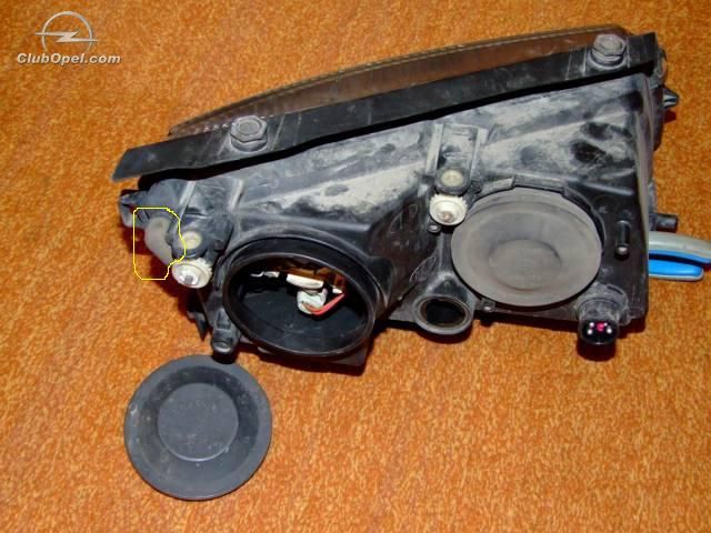

La Vectra inca nu am dat importanta, dar la ate masini orificiul avea tras pe el un furtunas in forma de "U", tocmai pentru a impiedica sa intre apa sau mizeria.
bafta.
L.E. sper sa nu fie desueta treaba... poate in zilele noastre farurile sunt totusi etanse, acum sunt in ceata, merg acasa si dau jos unul... 😭
L.E.E - am atasat o poza cu un far( nu de VectraC) si am facut contur galben in jurul aerisirii... 😉

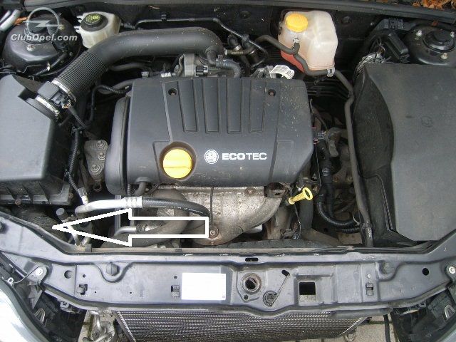

Am decis sa schimb becurile de pe masina(pozitile si faza lunga) cu becuri albe(led pe pozitie si xenon pe faza lunga). Problema este urmatoarea. Am reusit sa desfac capacelul acela de plastic din spatele farului si sa schimb pozitile insa la faza lunga nu reusesc sa il scot complet si tare mie frica sa nu sparg becul nou la inlocuire.
Imi poate posta cineva poze step by step cum ar trebui sa demontez farul si alte piese ca sa am acces deplin la far si sa reusesc sa pun capacelul inapoi in spatele farului. Mentionez ca masina are xenon la proiectoarele de ceata si de asemenea am in cale si balastru. In rest presupun ca orice opel vectra c de 2,0 DTI are capac de plastic la baterie.

In partea dreapta pentru a avea acces fara probleme iti recomand sa demontezi tubul de la filtru de aer,cel care l-am insemnat in poza.In stanga cred ca ai loc suficient.
calin1945 a scris:Da, bara trebuie data jos pentru demontarea farului, dar incearca sa desfaci bara fara sa o dai jos de tot, doar pentru a avea acces sa desfaci surubul de la baza farului (spre exteriorul masinii)
