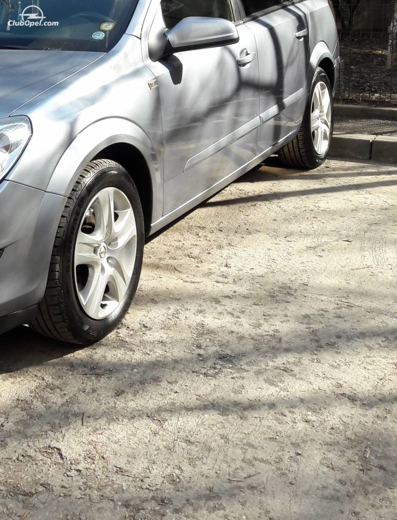

  • ahappyuser
  • Mesaje scrise: 6,816
  • Status: Online
Eu am Michelin CrossClimate+ 195/65 R15 pe spate la Astra H, mi s-au parut in regula pe timp de vara dar si pe iarna.
Pe fata am anvelope dedicate (de iarna sau vara, in functie de sezon). Personal mi se potriveste combinatia asta si voi ramane pe ea.
