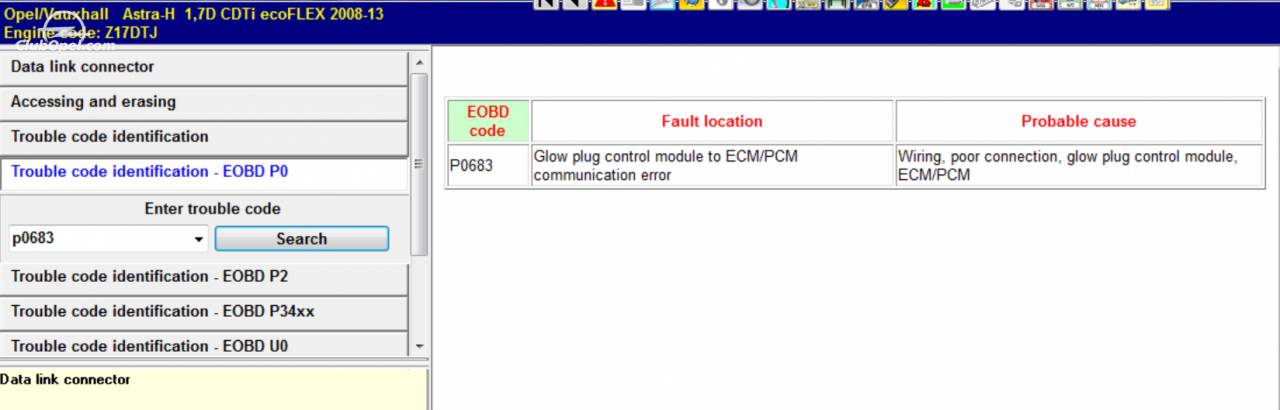

Codul Ecn 68302 astra h 1.7 110 cp 2010 ecoflex am verificat si bujiile si nu am nici una arsã!

Daca ai verificat bujiile, urmatoarele ar fi firele de la bujii la modulul de comanda bujii, apoi de la modul la ecu, modulul de comanda bujii si apoi ECU.
Scoti firele de pe bujii,te uiti sa nu fie oxidate, eventual le dai cu un spray de contacte electrice (nu cu altceva!), verifici cu un aparat de masura sa fie sub 1 ohm intre capetele firelor, mufezi la loc si ai grija sa fie bine fixate, sa nu aiba cleme, aripioare de plastic rupte (ai grija sa fie bine mufate).
Apoi incerci sa stergi eroarea si mergi cu masina de proba, urmaresti sa vezi daca mai apare.
Daca mai apare inseamna ca e modulul de control bujii defect sau ecu, acestea cred ca doar prin inlocuire se pot vedea daca sint de vina.
