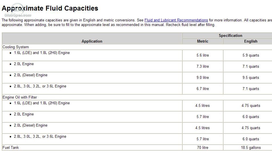

M-am lovit deunazi de problema completarii cu antigel pana la densitatea corecta. Pentru a putea calcula cat lichid de racire trebuie sa scot si cu cat antigel concentrat trebuie sa completez este nevoie sa stim care este capacitatea instalatiei de racire (si bineinteles densitatea actuala masurata cu densimetrul). Am cautat in manuale dar si pe Google si teribil de curios, nu am gasit nicaieri, cu toate ca la alte marci si modele este scris in manualul utilizatorului la capitolul capacitati.
Daca are cineva informatia, il rog sa posteze aici, poate mai are si altcineva nevoie.

Sal . Am cautat informatii : raport densitate 50%antigel rosu G12 fara silicati +50%apa distilata . Despre capacitatea instalatiei cu a.c se pare ca 7 l din care 3 in vas (altcineva zicea de 5l) Oricum un sfat competent il obtii la dealer . Idea

O sa adaug si eu un tabel cu cantitatea de lichid de racire si de ulei, in functie de motor.
Sper sa fie de ajutor.

Pai nu prea are nici o treaba cu Insignia tabelul ala, cel putin asa mi-a lasat mie impresia.

A inlocuit cineva intreaga cantitate pentru Insignia? Diesel 2.0. Cat a supt?
  • Enachedc
  • Mesaje scrise: 41
  • Masina: Insignia 2014 A20DTR
  • Cont inregistrat: 16 Feb 2018
Cand am schimbat distributie +pompa apa au intrat 3L de antigel, 2L de apa, iar din a 3-a sticla de apa am completat in timp cam 0.6-0.7L.
