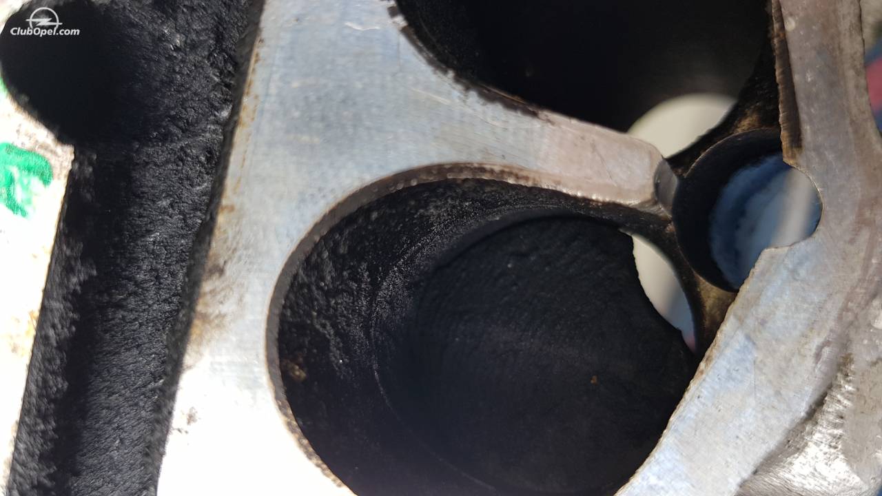

Am O problemã cu al meu astra h z16xep si anume.
Am observat acum ceva timp ca la viteza mica da in nas.
Am pus-o pe tester si mi-a dat eroarea p1113 (Am vãzut aici pe forum o rezolvare a erorii) si am fost si la mecanic care mi a zis ca e galeria de admisie de vina.
Am vãzut, de asemenea, ca imi consuma cam multa benzina.
Ideea e urmatoarea, mecanicul a zis cã e de vina galeria de admisie, ca are clapetele sparte si m a pus sã comanda o galerie noua.

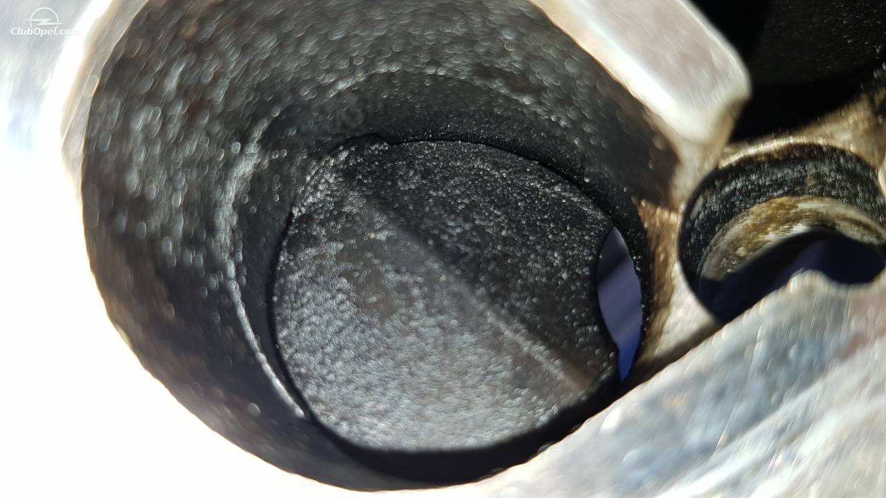

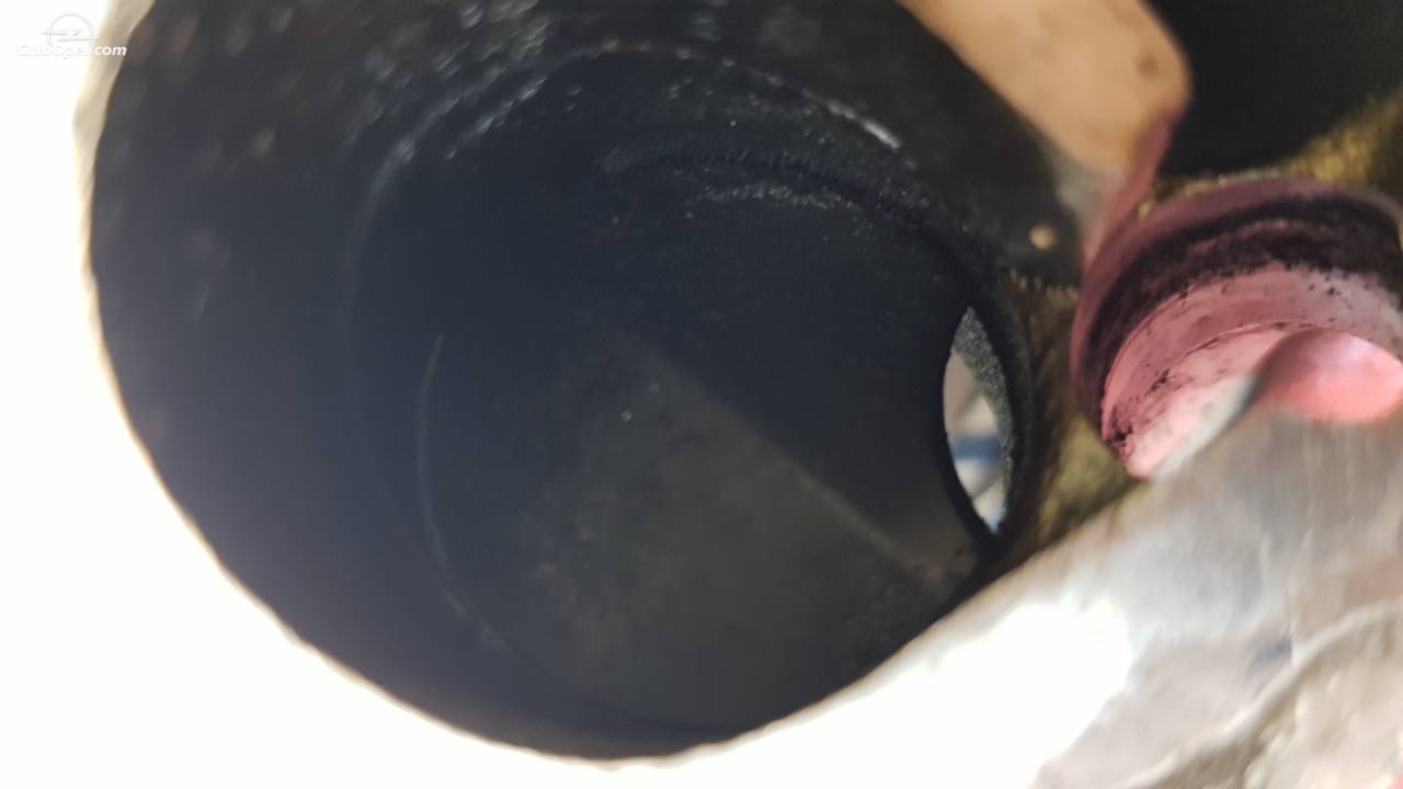

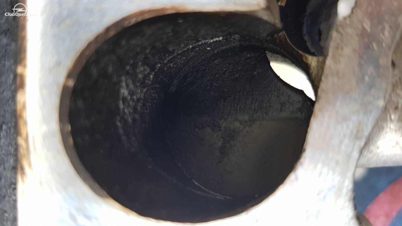

Am luat una din dezmembrari azi si m-am uitat la clapetele alea si vad ca si astea au cateva rupturi. Voi atasa cateva poze sa imi spuneti daca asa sunt toate galeriile de admisie sau si asta pe care am luat-o e defectã.
Ideea e ca 3 au o tesitura in plus
Si habar nu am cum trebuie sa fie

curata clapeta,egr,admisia ta de pe masina,,,,..o sa dispara si P1113,daca nu rezistenta pusa pe fir(maro sau negru depindedaca e tensiunea mica ori mare)
Si ce inseamna consum cam mare? si cum a ajuns la concluzia ca sunt clapetele sparte?

A zis cã sunt sparte ca pe langa gãurile alea mici pe care le are pe margine. mai are unele mai mici pe langa

Am rezolvat. Din douã galerii cu clapete sparte am facut una buna. Problema era si la tija aceea, avea joc.
Mi a dispãrut eroarea si masina trage mult mai bine. Consumul e mai mic la prima vedere
Numai da in nas.
