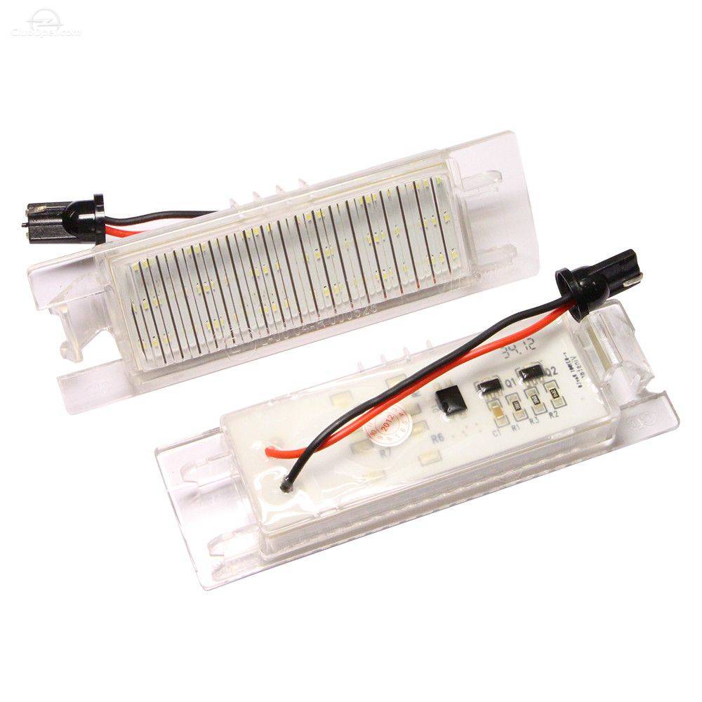

Pentru nr. inmatriculare:
Le poti comanda aici ( asta a fost sursa mea , il cunosc , e de incredere ): https://www.facebook.com/xen...braila/?ref=br_rs
