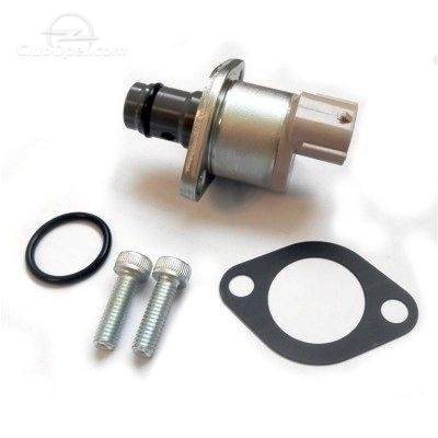

Simptome:
Cand am pornit masina in aceasta seara si dupa ce am mers 30m imi apare in bord "Service vehicle soon" - "Engine power is reduced". Am pus testerul si imi afiseaza codul de ma jos.
Alte simptome:
-relanti usor oscilant la cald cu clima pornita. Cand opresc clima oscilatiile dispar.
Cod(uri) eroare:
P1259 - 12 High Pressure Fuel Pump Performance - Low Input
In ultima luna am mers cu rezervorul mai gol,
Model: Astra
An fabricatie: 2011
Cod motor: A17DTJ
Va multumesc!
  • Mesaje scrise: 7,040
Schimba regulatorul de presiune de pe pompa.
  • big_electro61
  • Mesaje scrise: 4,492
  • Masina: Astra 2008 Z13DTH
@iulian1971,regulator de presiune exista pe rampa comuna(regleaza depasirile de inalta presiune),pe pompa exista regulator de debit(modifica inalta presiunea prin modificarea,reglarea debitului,deci parametrul modificat de acest regulator este DEBITUL)...! Pentru a le deosebi englezii folosesc: - fuel presure valve; - fuel metering valve
Daca ceri la magazin "regulator de debit" s-ar putea sa ai surprize.
Lumea, pe la noi, ii spune regulator presiune pompa.
Tu spune-i cum vrei.
  • criste
  • Mesaje scrise: 79
  • Masina: Astra 2011 A17DTJ
  • Cont inregistrat: 08 Oct 2016
Doar ce l-am schimbat in iunie 2018 pe cel de pe pompa.
Atunci aveam oscilatii relanti la rece si cald si oscila destul de rau.
Sper ca ai pus original, la service, ca sa-l poti schimba pe garantie.
Verifica si tensiunea din mufa regulatorului.
  • criste
  • Mesaje scrise: 79
L-am montat eu pe acesta - Regulator presiune Common Rail DENSO made in Japan ASTRA J 1.7CDTI - 450ron
Imi poti spune cu pot verifica tensiunea din mufa regulatorului?
Se poate face din op-com?
  • big_electro61
iulian1971 a scris:Daca ceri la magazin "regulator de debit" s-ar putea sa ai surprize.
Tocmai de aceea trebuie folosita denumirea corecta si nu cea care ne convine sau o stim noi. Eu cred ca nu e un moft, folosirea corecta a denumirilor componentelor...!
