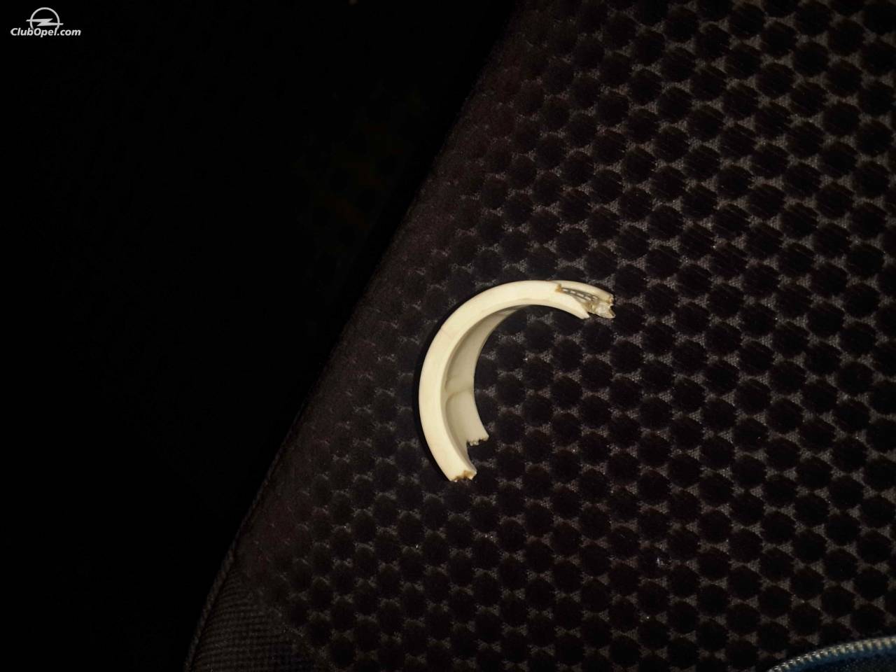

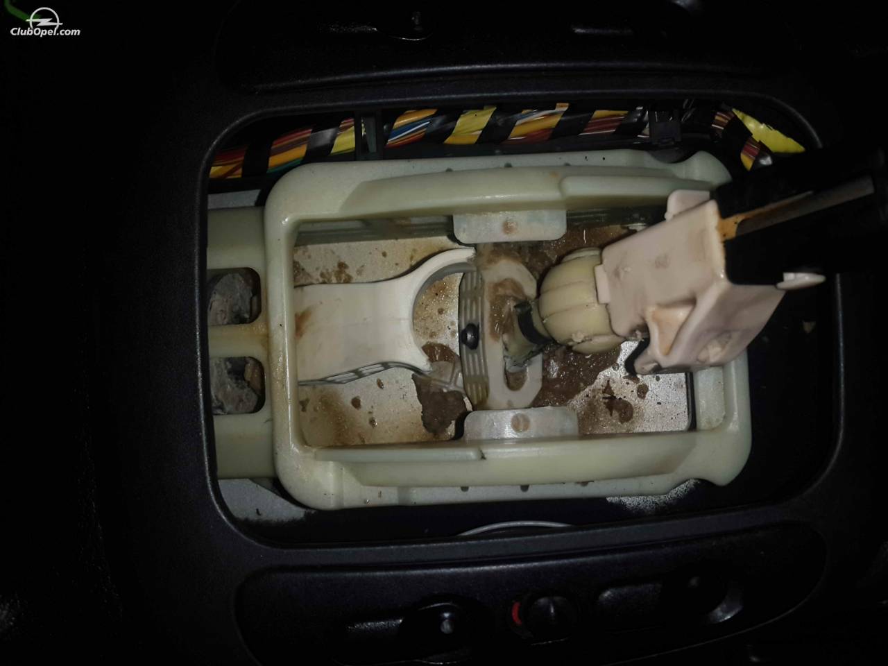

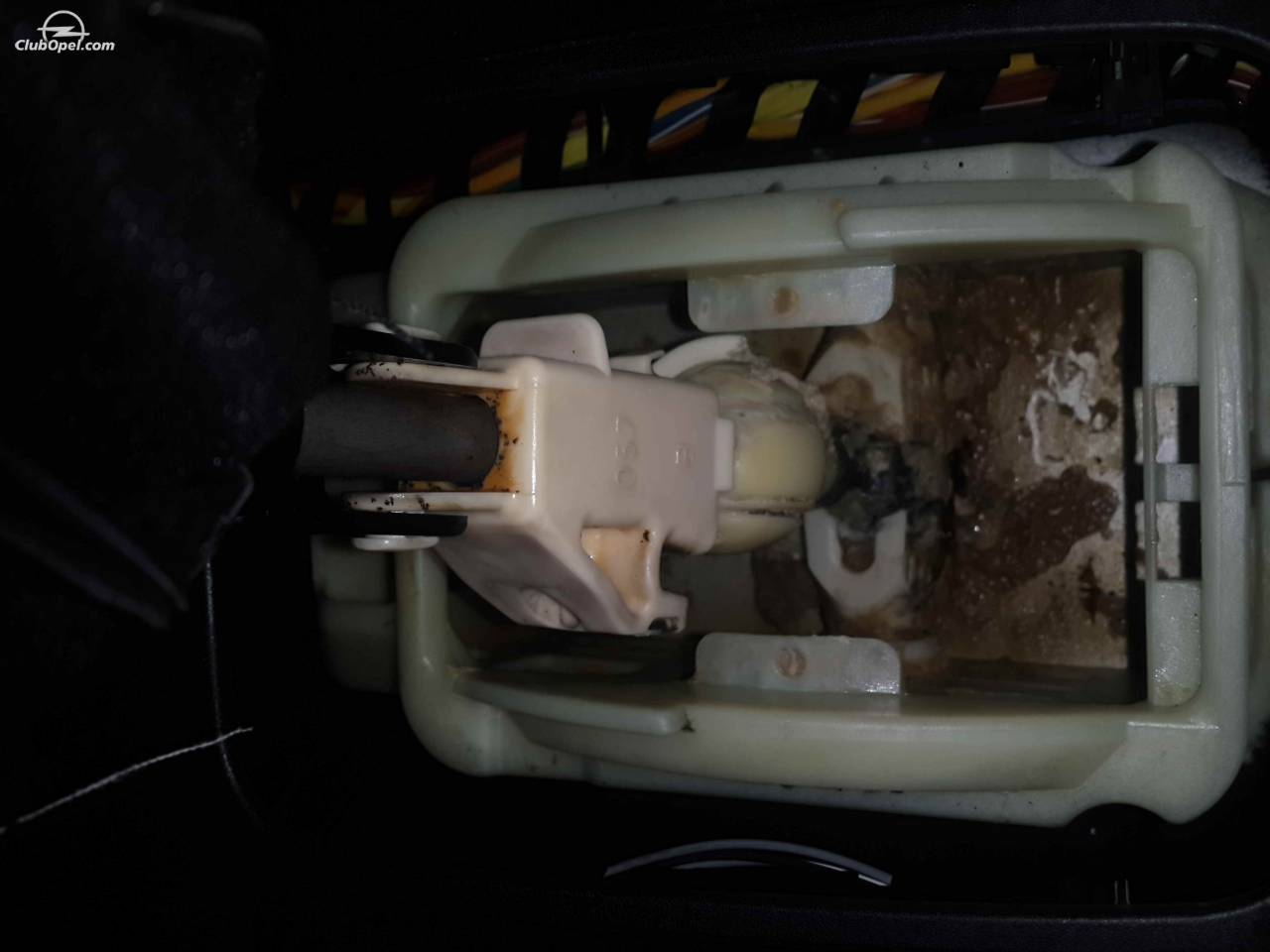

Tocmai ce s-a rupt timoneria la Vectra B, mai exact acel inel care tine nuca (din pozele atasate intelegeti mai bine).
Am nevoie de sfaturi cu privire la modalitatea de schimbare. Nu stiu ce si cum se demonteaza, respectiv ce se poate schimba - tot ansamblul sau doar partea rupta. Merge ceva inlocuit si de la Astra sau doar Vectra B? Mentionez ca masina a ramas in treapta 3.
Multumesc anticipat.
Cu respect, Florin

Poți sã schimbi doar partea ruptã...deși la cât costã în dezmembrãri, nu se pune problema costului de achiziție ci a efortului înlocuirii...am o bãnuialã cã e mai rapid sã schimbi tot ansamblul(de interior) al timoneriei...
Oficial, adicã dupã documentație Opel, pare cã acea tijã este dedicatã ptr Vectra B...

Buna seara si multumesc pentru raspuns. Din cate am aflat, inelul acela de plastic ( care tine levierul) este prins fix de tija aceea lunga de fier care duce spre motor. Cred ca voi avea nevoie de elevator-service, avand in vedere ca nu se inlocuieste atat de usor.
Ideea este ca nu stiu cum/ de ce se prinde tija de fier , in capat, spre cutie.
