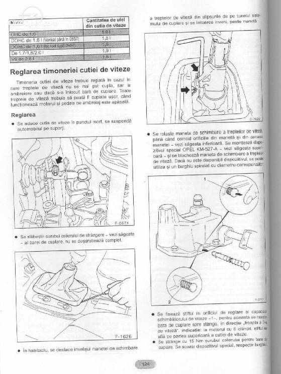

Salut. Am schimbat si eu timoneria la vectra b z18xe. Si cea din masina cu schimbatorul si cea din compartimentul motor de ajunge la cutie. Nu stiu cum sa o reglez. Stie cineva cum se regleaza? Nu intra bine marsarierul si 1 si 2. Nu sunt la locul lor. Multumesc.

Imi poti spune care sunt etapele de schimbare a timoneriei, sfaturi? Eu tocmai ce trebuie sa o inlocuiesc. Multumesc anticipat.

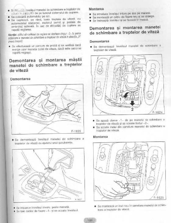

Cam asa:
