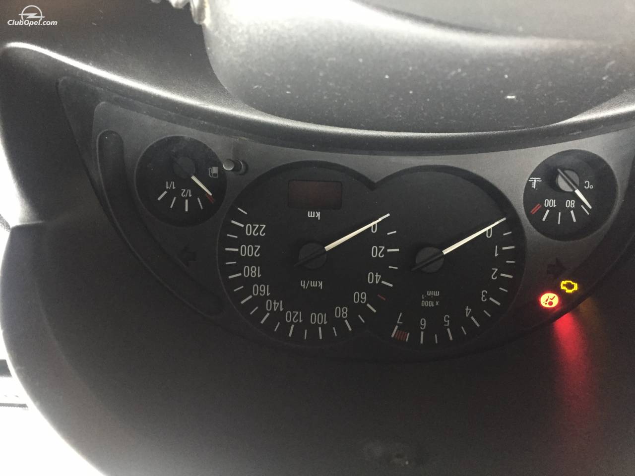

Salut. Am un Corsa 1.2 benzina 2002.
Cand pun contactul mi se aprinde in bord doar becul de la centura si cel cu motorul(pe partea stanga). Cand incerc sa pornesc doar cat imi învârte in gol , fara sa porneascã.
Inainte de asta cu o zi imi tot cãdeau ceasurile din bord.
Daca stie cineva ce ar putea fi, sunt recunoscãtor cu un sfat.

Fa o traducere din romana in romana,ca sa inteleg si eu ce ai vrut sa spui...! In cazul pornirilor problematice,e recomandat a se verifica tensiunea la bornele bateriei in momentele actionarii electromotorului. Daca tensiunea scade mult sub 9v,bateria e uzata sau descarcata...! Posibil sa ai probleme cu bendixul,apropo de "invarte in gol"...
